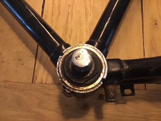

Hallo forummers
Hoe krijg ik de borging van mijn trapas los?
Deze zit muurvast. Moet ik m verhitten?

Kruipolie (echte, niet WD-40) en een weekje in laten trekken. Zeker niet verhitten, dan kunnen de trapas en lagers de prullenbak in.

Wat is de breedte van de trapas? Ik zou ook kruipolie gebruiken, effe wachten, en rechtsom proberen. Eventueel tikken met een rubberen hamer op de sleutel.

Wat Jeroen zegt. Eventueel met een drevel los tikken. Is 'gewoon' rechte schroefdraad, ik denk niet dat ik ooit linke draad heb gezien aan de linke kant van een BSA. Let op de kogelmaat als je m uit elkaar hebt ;) .
Succes, het ziet er uit als een nette oude Gazelle!

Ik ga het eerst proberen met echte kruipolie. Als dat niet helpt heb ik nog een huismiddeltje ATF gemengd met aceton.

Er is wel zoiets met linkse draad. Worden gebruikt als borgring bij baanfietsen op de achternaaf, is doorgaans zelfde maat. Maar idd op brackets mijns inziens ook altijd rechtse draad.

Ik krijg m nog niet los. Zou een griptang een oplossing zijn?

Linker kant zal altijd rechtse draad zijn, alleen rechts zou je linkse draad kunnen verwachten.
Griptang is in dit geval geen goede optie. Borgringtang, haaksleutel, desnoods waterpomptang of hamer en drevel.
Als je een hamer gebruikt om en om tegen 2 tegen over elkaar liggende sleuven tikken
