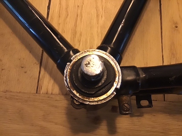

Hallo forummers
Hoe krijg ik de borging van mijn trapas los?
Deze zit muurvast. Moet ik m verhitten?

Re: Gazelle trapas borgring
Kruipolie (echte, niet WD-40) en een weekje in laten trekken. Zeker niet verhitten, dan kunnen de trapas en lagers de prullenbak in.
Is het bij Gazelle rechtse of linkse draad?
Meestal is het linkse draad maar van Gazelle weet ik het niet zeker.
Tja, linkse of rechtse draad….? Iemand die dit weet?
Wat is de breedte van de trapas? Ik zou ook kruipolie gebruiken, effe wachten, en rechtsom proberen. Eventueel tikken met een rubberen hamer op de sleutel.
Wat Jeroen zegt. Eventueel met een drevel los tikken. Is 'gewoon' rechte schroefdraad, ik denk niet dat ik ooit linke draad heb gezien aan de linke kant van een BSA. Let op de kogelmaat als je m uit elkaar hebt
Ik ga het eerst proberen met echte kruipolie. Als dat niet helpt heb ik nog een huismiddeltje ATF gemengd met aceton.
Er is wel zoiets met linkse draad. Worden gebruikt als borgring bij baanfietsen op de achternaaf, is doorgaans zelfde maat. Maar idd op brackets mijns inziens ook altijd rechtse draad.tdebruin schreef: ↑26 okt 2023, 14.48 Wat Jeroen zegt. Eventueel met een drevel los tikken. Is 'gewoon' rechte schroefdraad, ik denk niet dat ik ooit linke draad heb gezien aan de linke kant van een BSA. Let op de kogelmaat als je m uit elkaar hebt.
Succes, het ziet er uit als een nette oude Gazelle!
Ik krijg m nog niet los. Zou een griptang een oplossing zijn?
Linker kant zal altijd rechtse draad zijn, alleen rechts zou je linkse draad kunnen verwachten.
Griptang is in dit geval geen goede optie. Borgringtang, haaksleutel, desnoods waterpomptang of hamer en drevel.
Als je een hamer gebruikt om en om tegen 2 tegen over elkaar liggende sleuven tikken
