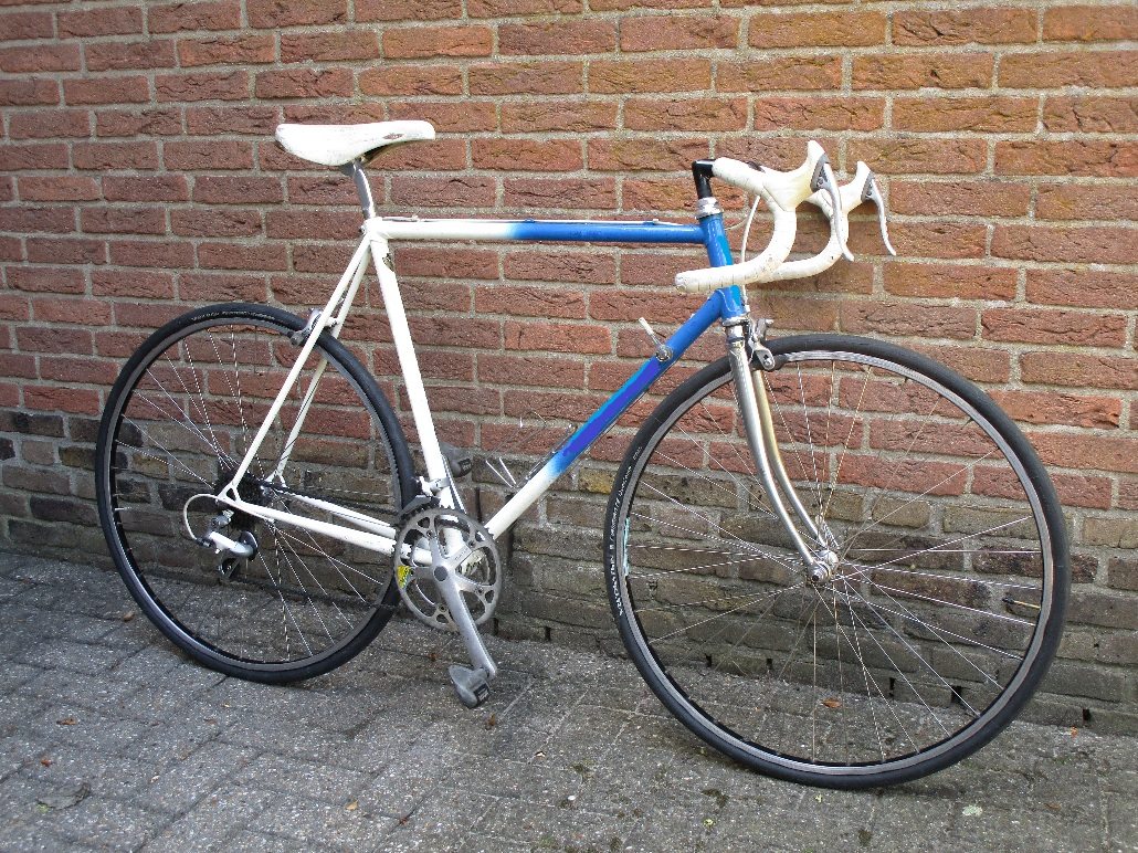

Laat me u vandaag eens een raadsel voorleggen.
Herkent één van onze racefiets specialisten dit model racefiets?
Racefiets onbekend, WtC 2024 S.jpg (301 KiB) 5185 keer bekeken
Berichten: 1327
Re: Onbekende racefiets
Tja... het kan van alles zijn. Geen typische "raskenmerken". Misschien staat er een (ander dan gebruikelijk) merkinslag in de dropouts. De buizen lijken me van Falck. Benotto gebruikte dit nog wel eens voor de wat populair geprijsde typen. :D Ook Diamant en Concorde gebruikte dit voor de low-end modellen.
Berichten: 1533
De kabeloogjes op de bovenbuis en de kabelgeleiding onder de trapas door zijn een indicatie dat dit frame uit de jaren '80 komt. Mits die origineel zijn, want bij een overgeschilderd frame zouden dat ook nog latere aanpassingen kunnen zijn. De Falck-sticker is er in ieder geval later opgeplakt.

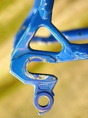

De uitvaleinden achter zouden van Vitus kunnen zijn, naar de vorm te oordelen:

Om er meer over te kunnen zeggen hebben we meer, en vooral meer gedetailleerde foto's nodig, evenals alles wat er aan ingeslagen nummers en letters op te vinden is.
Berichten: 1327
non-fixie schreef: 25 jan 2026, 17.09 De uitvaleinden achter zouden van Vitus kunnen zijn, naar de vorm te oordelen:
Idd... goed gezien :D
