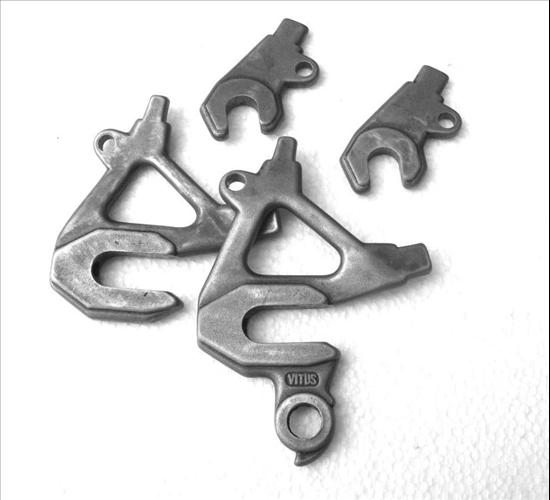

De uitvaleinden achter zouden van Vitus kunnen zijn, naar de vorm te oordelen:
Vitus dropout.jpg (23.42 KiB) 5315 keer bekeken
Om er meer over te kunnen zeggen hebben we meer, en vooral meer gedetailleerde foto's nodig, evenals alles wat er aan ingeslagen nummers en letters op te vinden is.

non-fixie schreef: 25 jan 2026, 17.09 De uitvaleinden achter zouden van Vitus kunnen zijn, naar de vorm te oordelen:
Idd... goed gezien :D

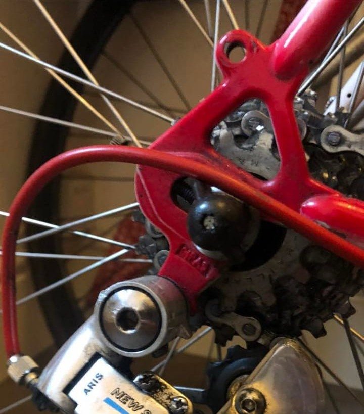

Op de uitvaleinden staat GIPAS - of misschien GIRAS.
Laat me nog een detail prijsgeven: er zitten velgen in met een Gazelle sticker erop.
Ik zoek bevestiging van mijn vermoeden waar de fiets geproduceerd werd - en welk type het is.

fietshobbyist schreef: 28 jan 2026, 07.46 Op de uitvaleinden staat GIPAS - of misschien GIRAS.
Dat zijn Vitus-kopieën. Franse fiets, vermoed ik.
GIPAS:
Gipas do.jpg (96.39 KiB) 106 keer bekeken
VITUS:
