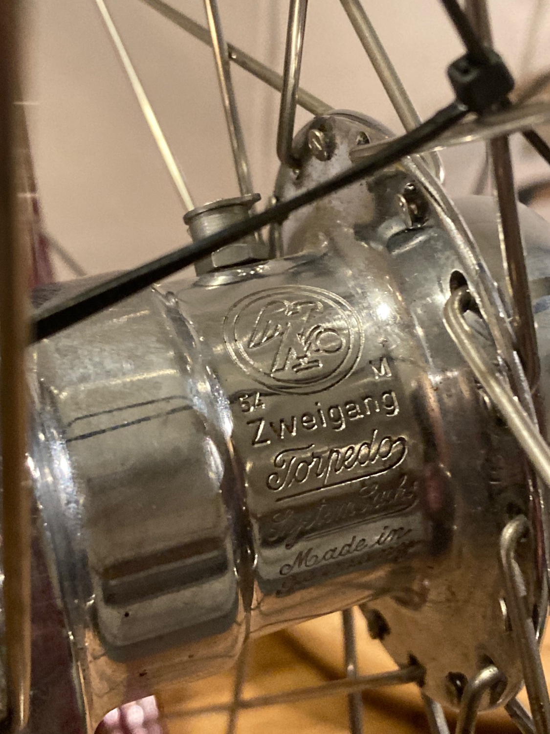

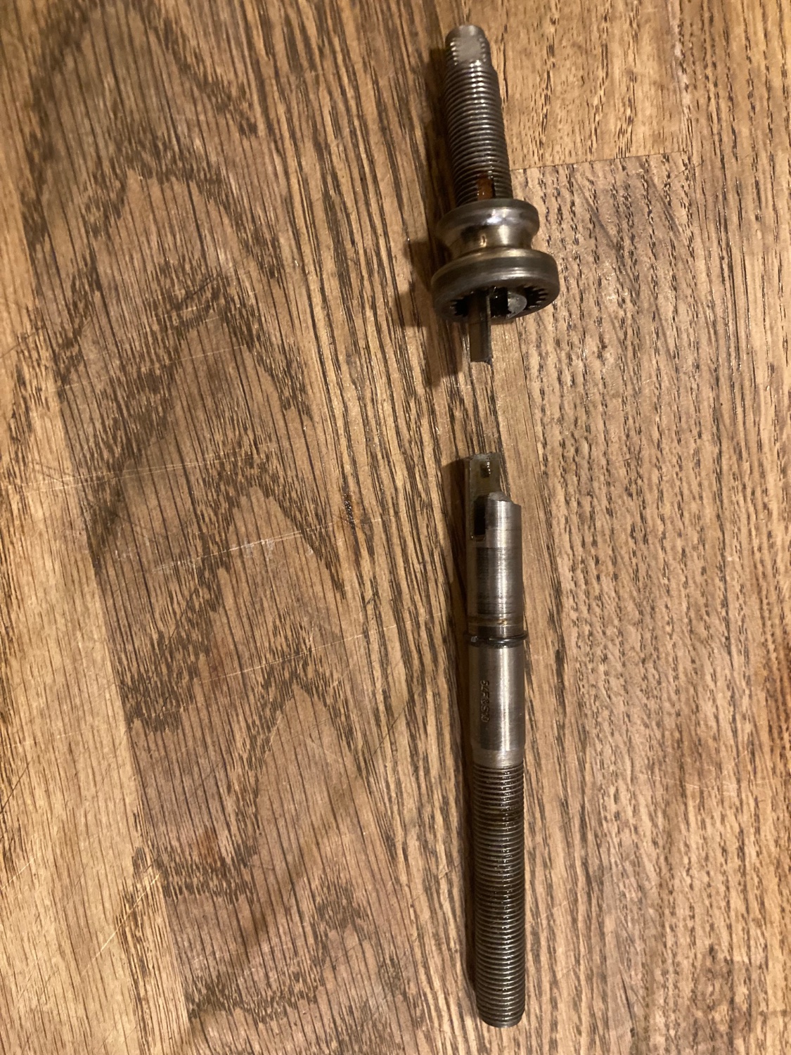

Voor een project dacht ik een hele mooie Torpedo zweigang naaf uit 1954 te gebruiken. Niet de duomatic of automatic maar eentje met versteller op het stuur.
In nieuw staat gekocht maar tot mijn verbazing met een gebroken as.
Of ik die nog ooit eentje vind is de vraag? Dus ik begin maar hier. Heeft iemand zo’n as of een donor naaf die misschien niet zo mooi meer is maar bruikbaar als donor.
Ik hoor het graag.
Groeten Martijn

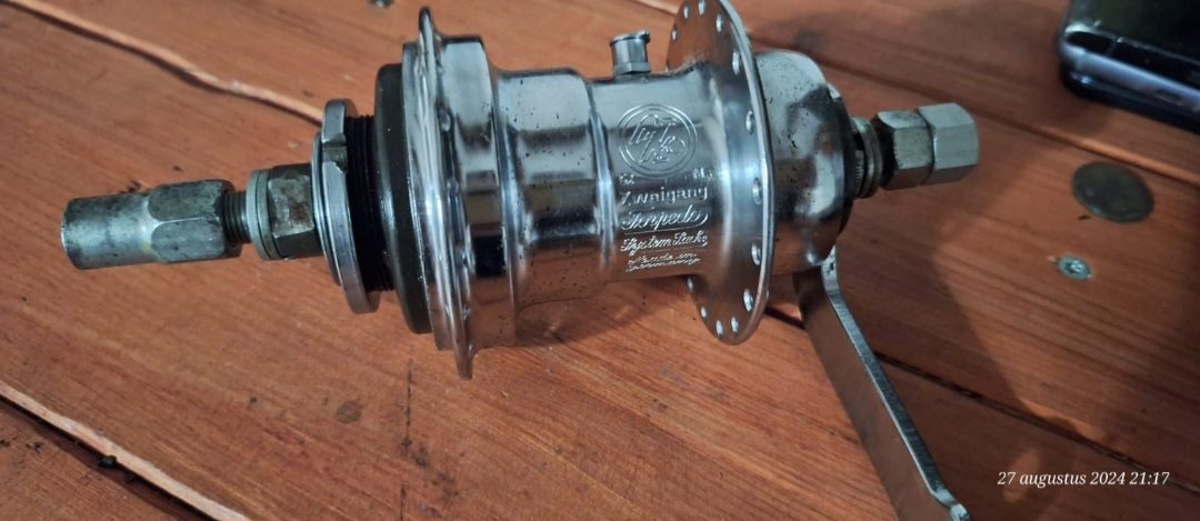

Er staat een complete naaf op Kleinanzeigen:
https://www.kleinanzeigen.de/s-anzeige/ ... 6-217-7662

Zgan

Het is op zich een interessant ontwerp een planetair stelsel toevoegen aan het oorspronkelijke ontwerp van de remnaaf. De koppeling is gewoon een rollenkoppeling zoals bij de gewone Torpedo. Geen getik van palletjes!

Het ziet er ook mooi gemaakt en best degelijk uit. Alleen die as is met die sleuf natuurlijk zwakker.
Al denk ik dat deze as met uit elkaar halen of tandwiel verwijderen gebroken is. Erg jammer hij draaide zelf nog netjes.
Maar dacht er even nieuw vet in te doen toen ik de de gebroken as aantrof.

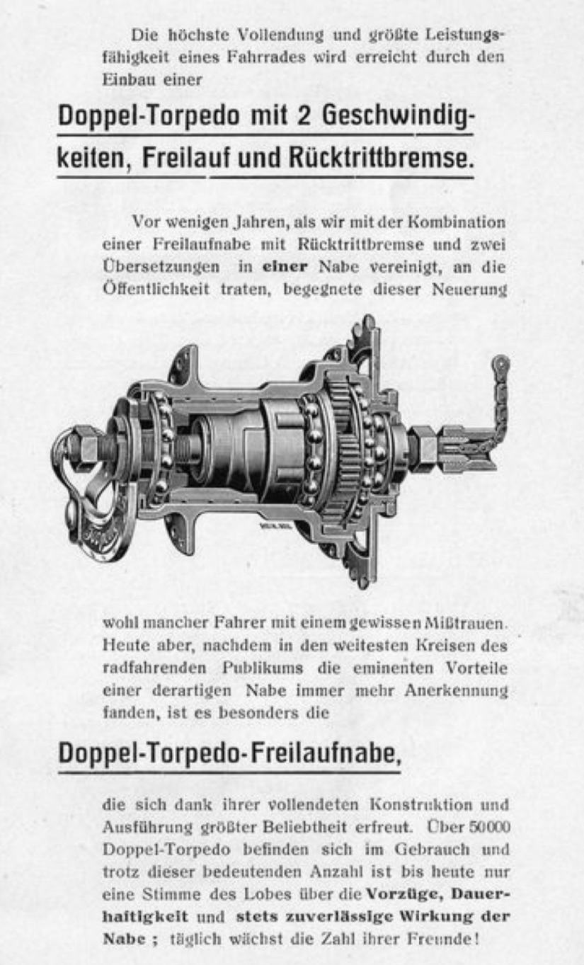

Overigens: deze „Zweigang-Torpedo“ ook wel genoemd „Doppel-Torpedo“ bestond al - in grotendeels ongewijzigde vorm - sinds minstens 1909 ;)
Betriebsanleitung 1909
