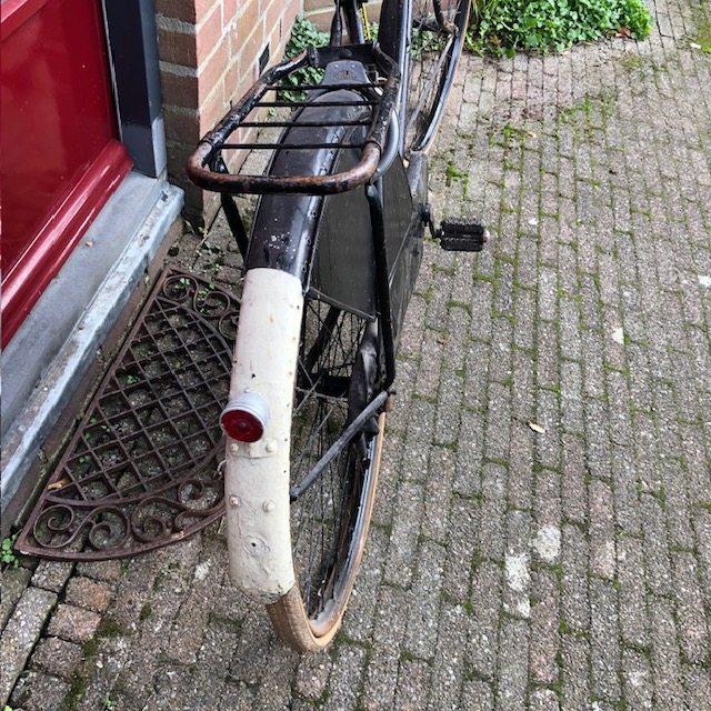

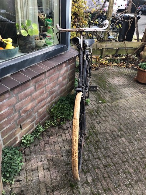

Welk lid kan er blij gemaakt worden met deze fiets? gratis op te halen maar een bedankje is altijd op zijn plaats.
Stuur een PB en ik breng je in contact met de aanbieder.

Gazelle? Mooi remsysteem!
Berichten: 4184
Re: Fiets op te halen in Heemstede
hoe kom je op Gazelle? De spatborden doen denken aan Germaan of evt Union.

Ik heb gisteren de fiets opgehaald. Hij is van de opa van de eigenaresse geweest. Haar opa heeft hem na de oorlog voor zijn vrouw samengesteld uit verschillende onderdelen. De huidige eigenaresse heeft er 30 jaar geleden voor het laatst op gefietst. Ik twijfel over de leeftijd van het stuur: vooroorlogs of jaren-50. Ik kom daar nog wel achter. Het is jammer dat alle onderdelen een keer zwart overgeverfd zijn. Het wordt veel werk om dat te verwijderen en ik denk eraan om het zo te laten. Als ik ermee aan de slag ga zal ik nog wel meer ontdekken. Ik zal later nog wat foto’s plaatsen.

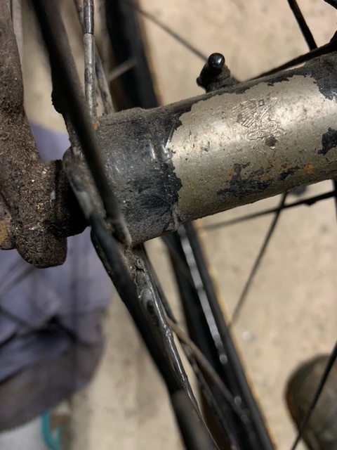

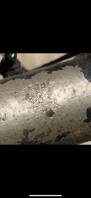

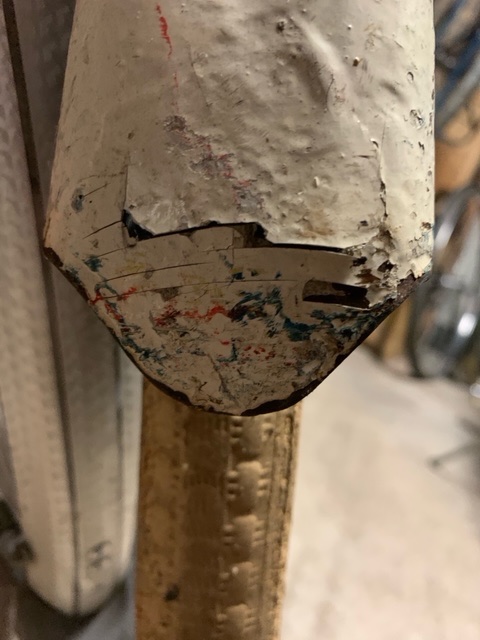

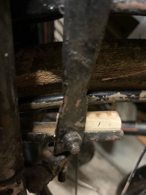

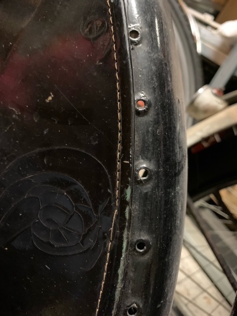

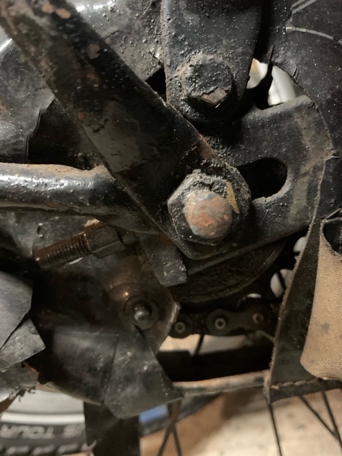

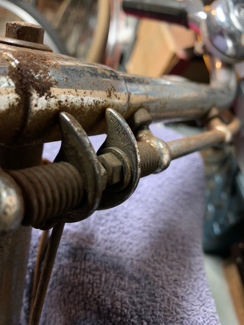

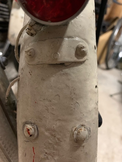

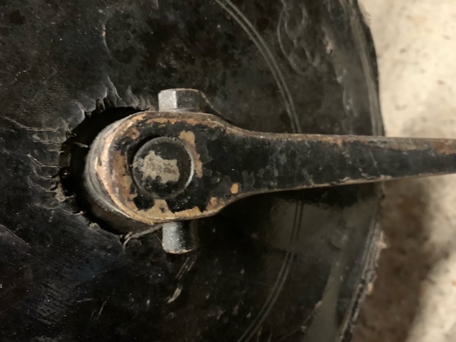

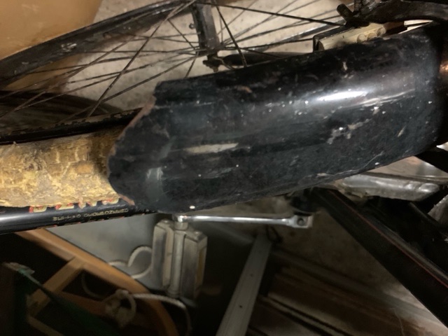

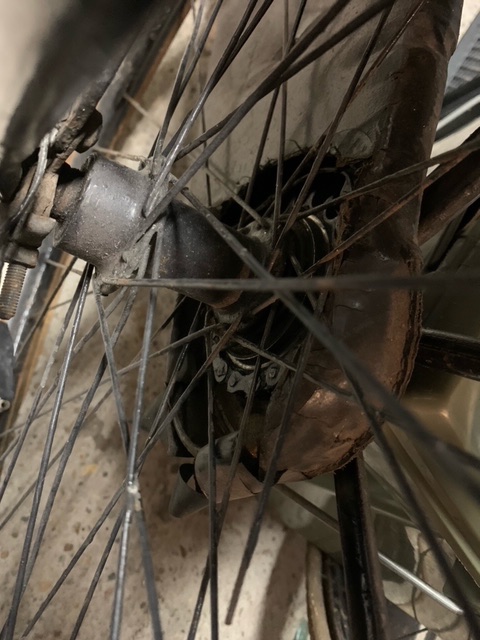

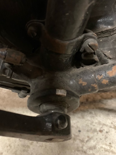

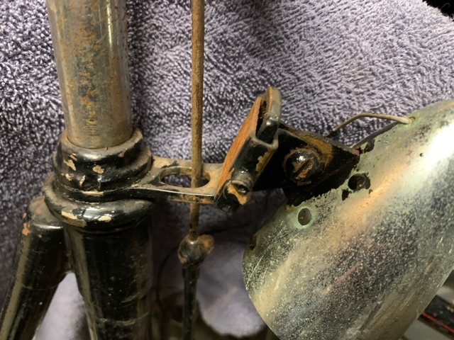

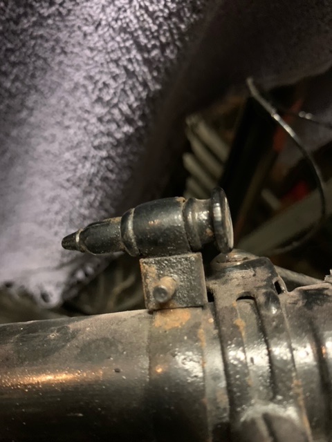

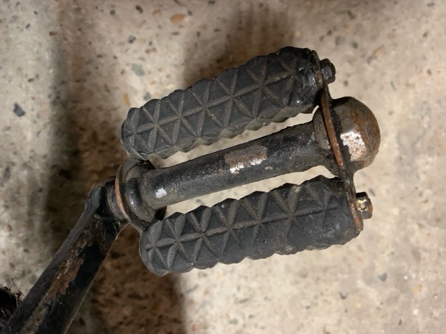

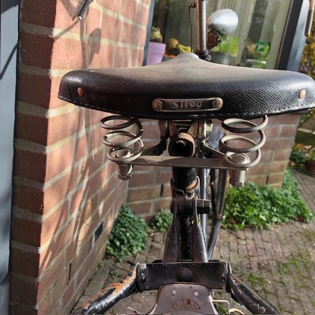

Ik heb vandaag wat detailfoto’s gemaakt. Nu is nog beter te zien dat de hele fiets lelijk overgekwast is. Zelfs het lichtsnoertje was meegeverft. Het voorwiel heeft 32 spaken en onder de verf kwam een vernikkelde naaf met een vogelembleem tevoorschijn. Het achterwiel heeft 36 spaken. Het stuur is van het merk Phillips. Het zadel heeft een haakse zadelpen. Verder heb ik geen kenmerken of framenummer kunnen vinden. Dat nummer zal wel ergens onder de dikke verflaag zitten.
Wie heeft een idee uit welke periode deze fiets komt en welk merk het zou kunnen zijn?
Groeten, Fred

het naafje is een F en S naafje deze is te dateren
op de as conus en cups staat leeftijd mits die nog orrigineel is
tis iniedergeval jaren 20 de naaf
de rest zou orrigineel kunnen zijn
crankstel zou van williams kunnen zijn dan is die ook te dateren aan het logo die op dra cranks als tandwiel staat
kijkook eens naar je achter naaf misschien staat daar iets intressants op

De details wijzen wel op een oudje. Misschien moet je toch eens met verfafbeit aan de slag.
Die potjes van de bouwmarkt zijn niet zo agressief. Weekt wel de overgekwaste laag los maar niet het gemoffelde als je er een beetje bij in de buurt blijft tijdens dit proces. Wie weet wat je onderhuids nog tegenkomt?
