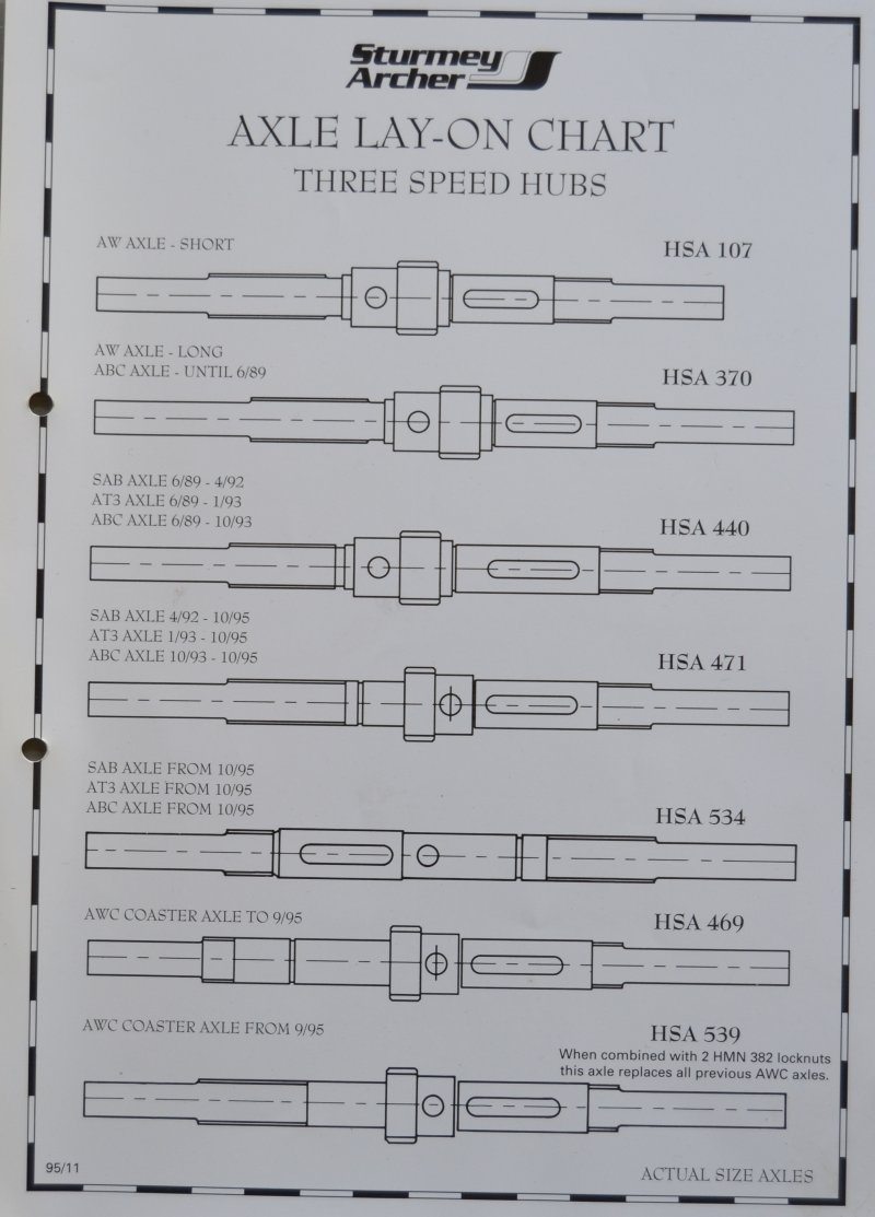

Klopt het dat een Sturmey Archer AW hoofdas aan de ene kant ongeveer 2cm draad heeft en aan de andere kant 2,5cm? Heeft de as maar een mogelijke positie of is het mogelijk de as te centreren zodat er aan beide zijden evenveel draad zit?

er zijn meerdere assen
Het zonnewiel zit vast op de as, en moet in de planeten steken. De rest van het binnenwerk plooit zich daarom heen, en je kunt de as dus niet verschuiven. Maar er kan natuurlijk links altijd een ringetje ontbreken

Bij het in elkaar zetten van een S.A.naaf dien je de conus aan tandwielzijde helemaal aan te draaien tot die niet verder kan (de conus aan linkerzijde zit dan nog niet op de as) Vervolgens draai je die conus een halve slag terug. Er ontstaat dan ruimte tussen de verschillende onderdelen. Je as lengte is daarmee ook een vast gegeven waar je niet mee kan spelen zoals Marten aangeeft.
