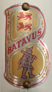

Oké, klinkt logische.
Alleen zit er een balhoofd plaatje op van 1969, of kloppen de plaatjes die bij de catalogussen staan niet?
Bijgevoegd het balhoofd plaatje wat erop zit.
Batavus balhoofdplaat 1969.jpg (45.93 KiB) 2723 keer bekeken
Batavus Hennes Junkermann 1971
Berichten: 1330
Re: Batavus Hennes Junkermann
Zulke onregelmatigheden zijn schering en inslag. Nog lang dat Locomotief's in Dieren werden gemaakt stond er nog Amsterdam op de balhoofdplaatjes. Die van Rih waren ook niet altijd op-to-date....
