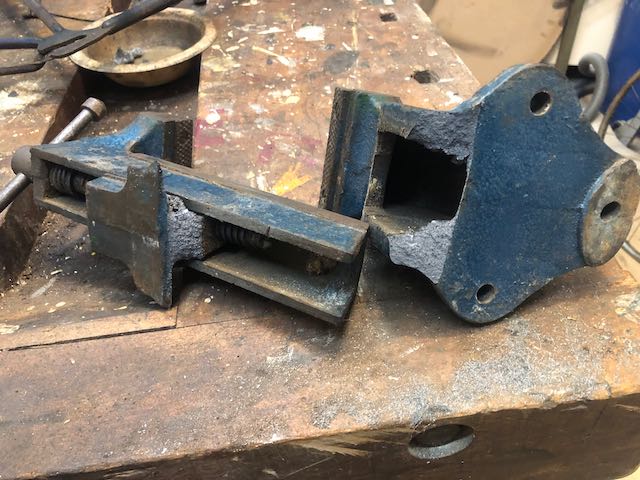

Ooit las ik op dit forum een methode om een vastzittende crankspie los te krijgen: fiets plat op de werkbank en de spie in de bankschroef. Wel netjes middenin de bek stond er bij.
Zo gezegd zo gedaan. Dopje 14 over de kop van de spie en hup in de bankschroef. Draaien lukt bijna niet, oei oei, zwaar zwaar. Dan maar een een stukje verleng-pijp op de zwengel. En ja opeens …. ja! het gaat lichter.
Helaas, niet de spie maar de bankschroef heeft het opgegeven :o :shock: :x
Het ding was waarschijnlijk Chinese meuk van pisbakkenstaal maar toch een onaangename verrassing.
Dat werd dus boren, 6mm door en door geboord maar de crank zit nog net zo vast, 't is een raadsel, morgen verder en 9mm doorboren :?:

Ziet er uit als gietijzer. Een gesmede bankschroef zoals een Heuer Front doet niet zo kinderachtig

Er staan op marktplaats hele mooie en degelijke bankschroeven te koop. Ik heb vorig jaar een andere moeten kopen omdat de mijne (die ook van gietijzer was) van binnen gebroken was.

Ja inderdaad gietijzer. Het breukvlak ziet er ook aardig bros uit.
Ik heb net voor €25 via Marktplaats een oude goede gekocht. Op fietsafstand dus die ga ik vrijdag ophalen.

Kan. Denk erom: als de spie losschiet, is de klemming weg en valt de fiets. Ik werk zelf met een klein, los bankschroefje.
Wijlen Lidnr. 13, hier op het forum, meldde eens: een bankschroef is per definitie om te klemmen, niet om te persen.

Klemmen of persen is wat mij betreft hetzelfde, en ik ben er niet voor de bankschroef, de bankschroef past zich maar aan. Ik heb mijn primaire bankschroef al ~40 jaar, en 40 jaar geleden was die al flink misbruikt. Kan die tegen;)
