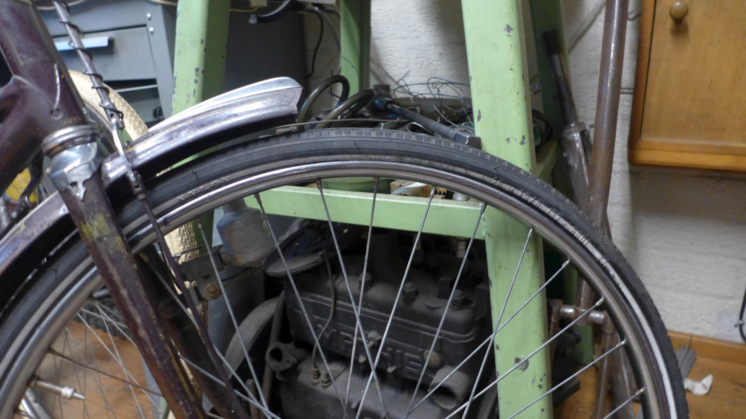

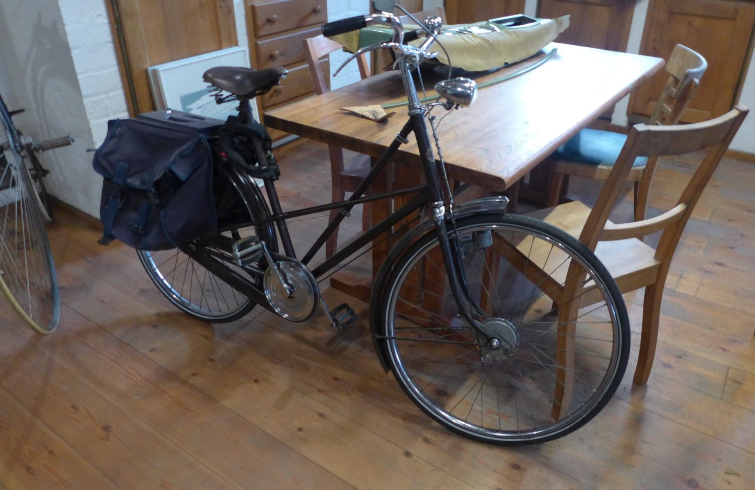

Vandaag nog eens een poging gedaan om de band beter op de velg te krijgen.
Een onderhoudsbeurt voor Har`s fiets was toch al in de planning
Het idee om vet ter hoogte van de diepe ligging te smeren en dan de band hard op pompen is denk ik een goed idee maar in dit geval zit het er niet in helaas. Ik gooi `m er af . De achterband geeft geen enkel probleem dus het zou gewoon moeten kunnen.
Blijven leuke fietsen zie ik weer. Groeten,

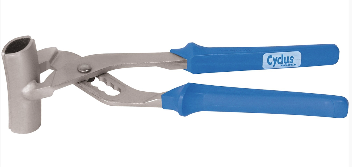

Ikzelf heb op een gegeven moment een prijzige tang gekocht:
Zo'n tang werkt verbazingswekkend goed, en mijn rule-of-thumb is dat als het zelfs met die tang niet lukt, het betekent dat de band echt gewoon te krap is ten opzichte van de velg.
Er is ook een speciale goedje van Schwalbe (die ongeveer hetzelfde effect heeft als eenvoudige afwasmiddel), die je smeert langs de rand vd velg, dat wil ook weleens helpen. Vroeger deed ik dat met witte vaseline, maar het Schwalbe goedje glijdt een stuk beter.
Ik kende de truuc van Dirk met een touwtje nog niet, ik zal het zeker een keertje proberen!

De tang lijkt me ook zeker kans te maken. Ik heb het wel geprobeerd met een los bankschroefje maar dat schoof er toch af ,van de band ,zonder resultaat.

Aanvullend: de genoemde bandentang is meer bedoeld om een buitenband 'recht te zetten' als de ene hiel te diep zit en de andere te hoog (slinger in het loopvlak), niet om een band erom te leggen.
