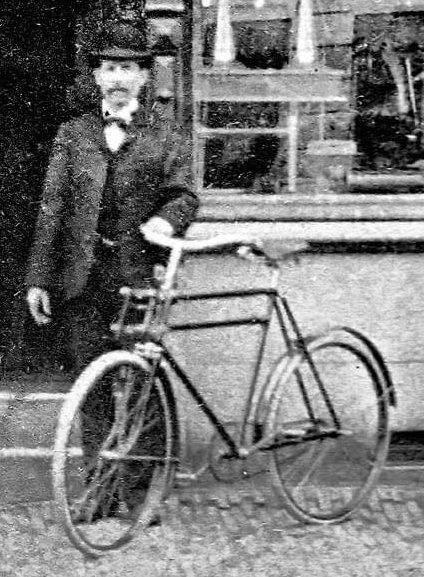

Er is weer een zeer vroege foto opgedoken met een transportfiets, met dank aan Ronald. Deze is goed herkenbaar aan de voordrager, dit lijkt een W.K.C. te zijn:
Bij oude foto's is de datering vaak niet betrouwbaar, meestal vroeger dan de foto werkelijk is. Maar in dit geval zou het nog wel eens aardig kunnen kloppen. Dan zou dit een van de alleroudste afbeeldingen zijn van een transportfiets in Nederland, a la dubbele bovenbuis met voordrager.
Van W.K.C. is in ieder geval bekend dat die vanaf 1904 werden geimporteerd, voornamelijk als afbouw frames of delen, in eerste instantie door Stokvis, en vanaf 1910 ook door Jüncker en M. Adler. Opvallend is dat op de bovenstaande foto de staande achtervork nog rechte buizen heeft, terwijl alle afbeeldingen in de catalogussen achtervorken laten zien die gebogen bij het spatbord. Meer details in dit artikel: https://www.transportfiets.net/2023/12/ ... -uit-1903/

Opvallend zijn nog meer het niet doorlopende voorspatbord (wel doorlopend bij Jüncker 1910), en de voorvorkkroon uit twee platen (3 platen bij Stokvis 1904, en massief in de latere modellen).

Het blijft nog altijd een giswerk wie nu de configuratie dubbele bovenbuis + voordrager heeft bedacht of geintroduceerd. Tot recent was de Simplex uit 1903 met ruime marge de oudste. Maar inmiddels komen er dus mogelijk evenoude of nog oudere voorbeelden tevoorschijn, die duiden op een andere oorsprong.
Intussen zijn er helaas nog steeds geen bewaarde transportfietsen bekend uit de period 1900-1920. Wel steeds meer uit begin jaren '20.
