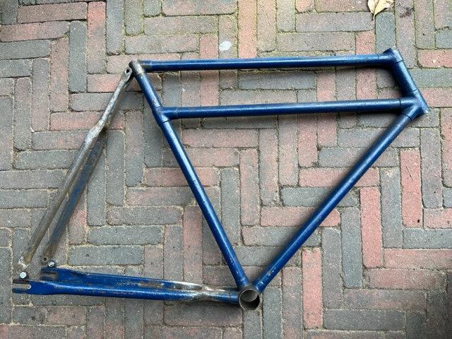

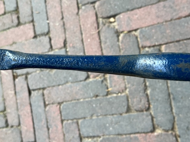

Is er iemand die iets van dit frame herkent? Er is nergens een framenummer te vinden.
Het is een frame wat lijkt op dat van een transportfiets maar er zijn een paar typische kenmerken die dat tegenspreken.

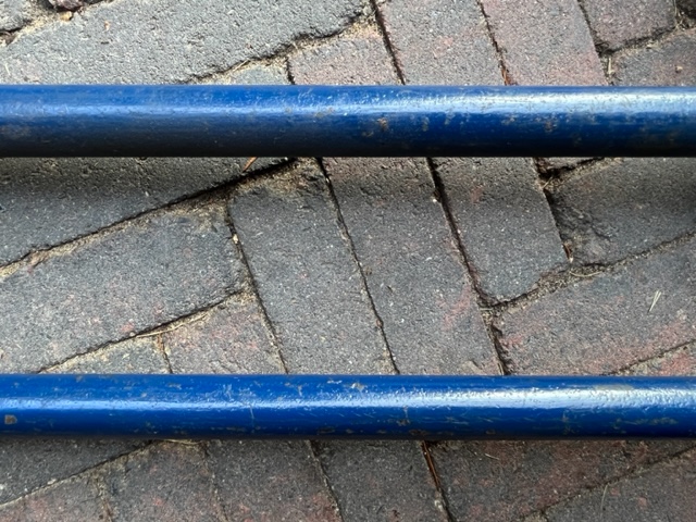

De bovenste parallelle buis is dunner dan de onderste. De bovenste is 1” en de onderste is evenals de rest van de framebuizen 1 1/8”.
De framehoogte is 64cm. Transportfietsframes werden meestal niet zo hoog gebouwd. Het trapashuis is 64mm breed. Dat is vrij smal voor een transportfiets maar de inbouwmaat voor de cups van de Thompson trapas is wel 45mm. De trapas hoeft niet zo lang te zijn als bij transportfietsen omdat de liggende achtervork aan de smalle kant is. De inbouwdiameter van het balhoofd is, ook voor het onderste lagerdeel van het balhoofd 30mm.

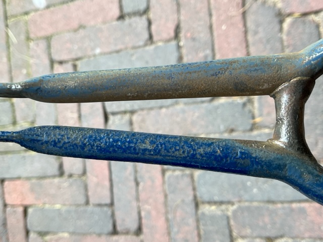

Het gedeelte van de staande achtervork wat boven het mannetje zit is dunner dan het gedeelte eronder.
Dat laatste is bij de meeste transportfietsen even dik.
Het lijkt mij dus geen transportfiets maar wat is het dan wel? Een dienstfiets?

Fotomaan schreef: 14 sep 2023, 21.00 Is er iemand die iets van dit frame herkent?
een overzichtsfoto ipv alleen maar details is nooit weg
hij is in ieder geval stuk ! ;)

Er is vandaag iemand, een lid van De Oude Fiets bij mij op bezoek geweest die houdt het er op dat de fiets op bestelling is gemaakt en door een fietsenmaker ‘op maat’ in elkaar is gesoldeerd.
Geen framenummer of andere kenmerken dus zeer waarschijnlijk een fiets die is gebouwd als toerfiets voor een wat langer en misschien zwaarder iemand.
Wel uniek maar niets speciaals verder.
Ik maak er weer een toffe fiets van. :)

Wel typisch dat de bovenste parallelle buis dunner is dan de onderste. Ik zou omgekeerd verwachten.
Maar waar is het totaal-plaatje? Of komt dat eerst als-tie "af" is?

wimjansen schreef: 16 sep 2023, 01.01 Wel typisch dat de bovenste parallelle buis dunner is dan de onderste. Ik zou omgekeerd verwachten.
Het totaal-plaatje! ;)
Lijkt mij typisch het gevolg van wat er aan lugs beschikbaar was. Boven gewoon standaard, onderlug uit een transportfiets serie en toen moest die buis dus een maat groter
