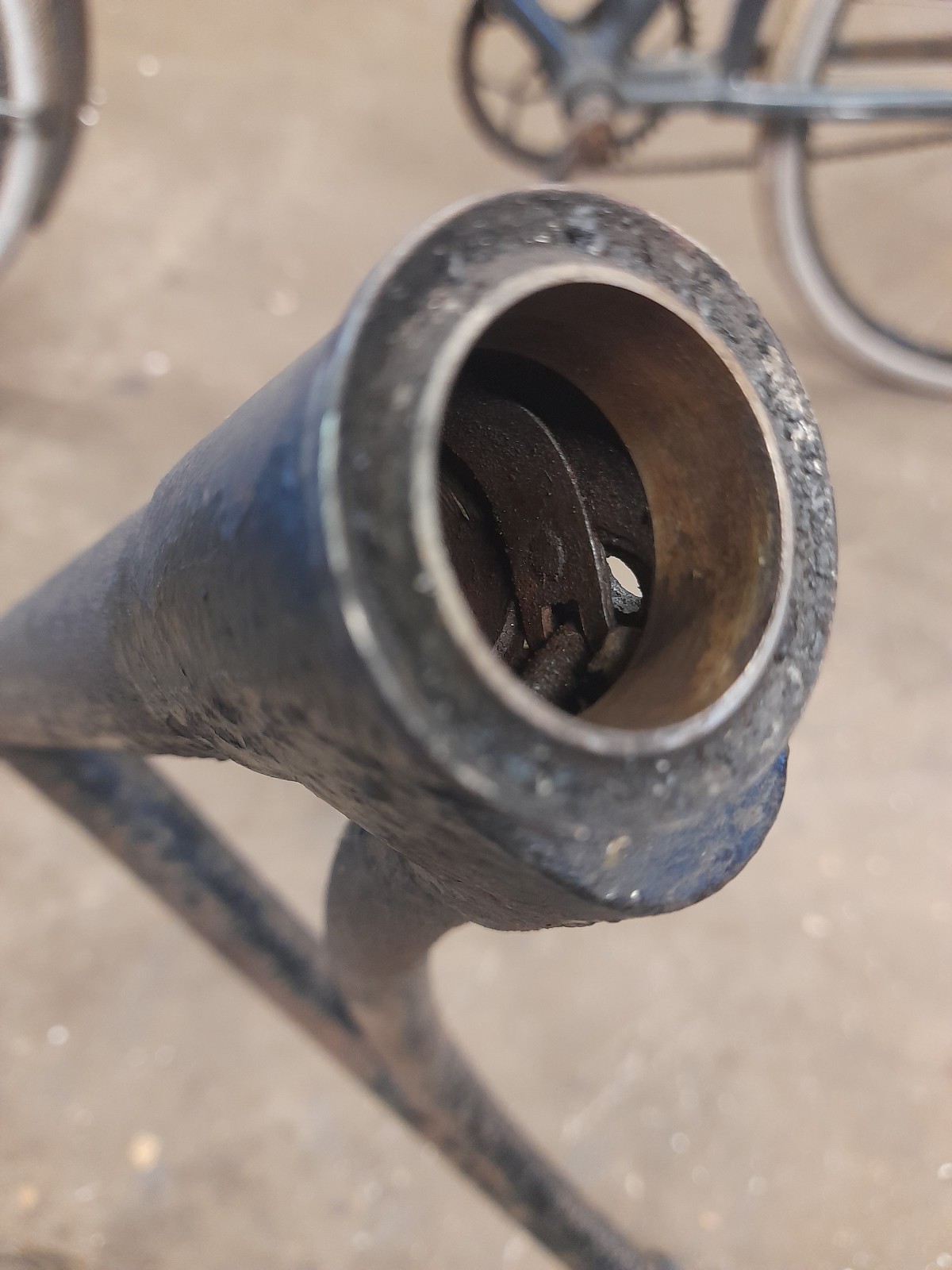

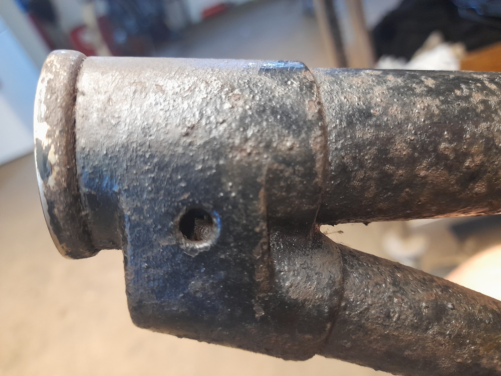

Voor mijn Roermondse Burgers uit 1924 zoek ik een borgbout voor het stuurslot . Wat hoort hierin ? Heeft iemand nog iets over of iig een foto ervan ? Bij voorbaat dank!!!

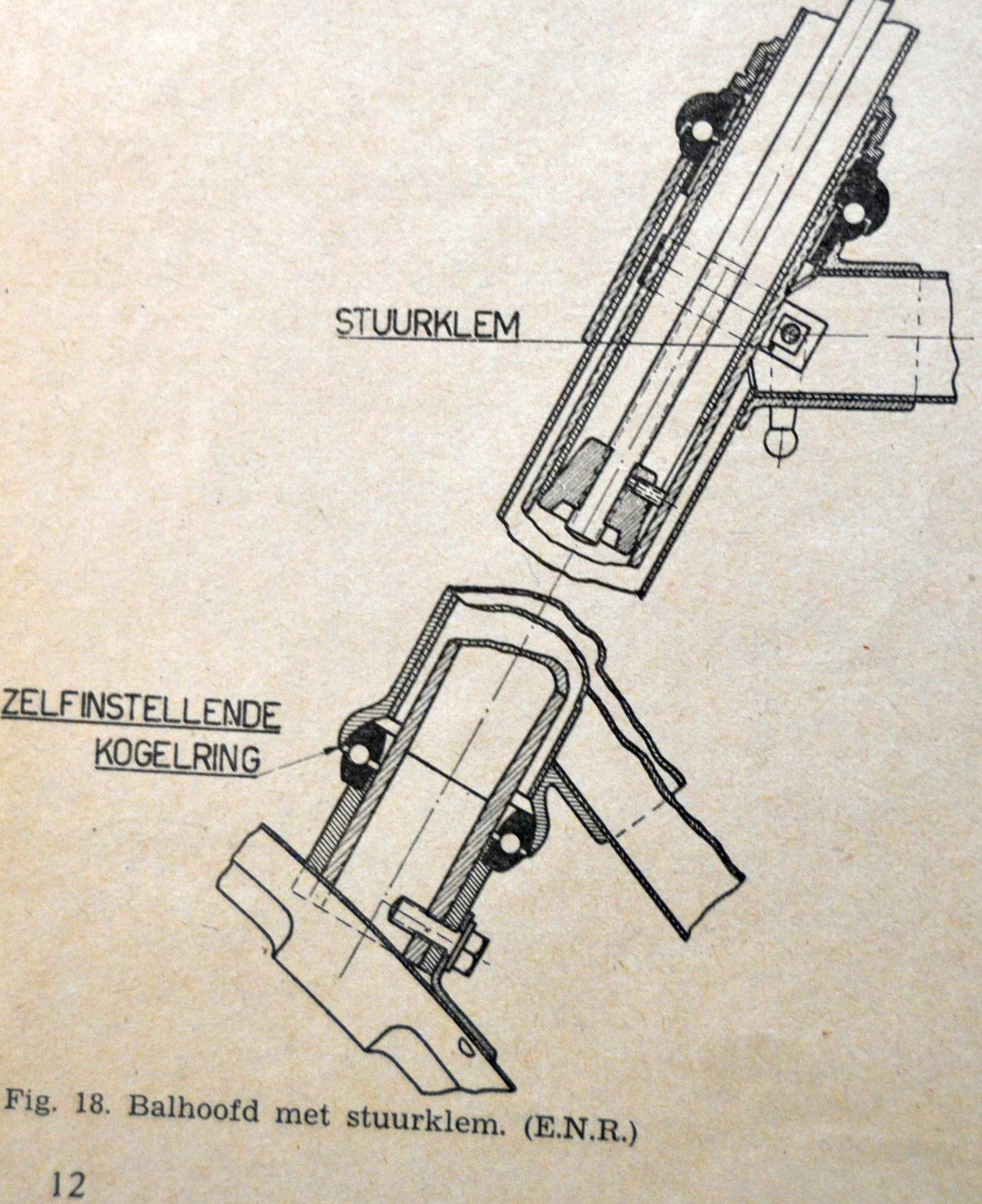

peterbakker schreef: 13 sep 2023, 09.06 Voor mijn Roermondse Burgers uit 1924 zoek ik een borgbout voor het stuurslot . Wat hoort hierin ? Heeft iemand nog iets over of iig een foto ervan ? Bij voorbaat dank!!!
zal zoiets geweest zijn?

Klopt. Maat het gaat me met name om het visuele. Hoe ziet de draaiknop er uit .. Zeskant , rond of welk materiaal...Nieuwerwetse met een ronde plastic draaiknop is wel te vinden maar dat is niet echt mooi..

het handeltje op de tekening is een draaideel, dus grotendeels rond. En verder zal het wel messing of staal geweest zijn, en dan 'fijnst vernikkeld '

De bout die erin zit is niet draaibaar. Vastzetten moet dus met de knop aan de buitenkant .

Dat draadeind is zo te zien afgebroken, dus dat was origineel wat langer

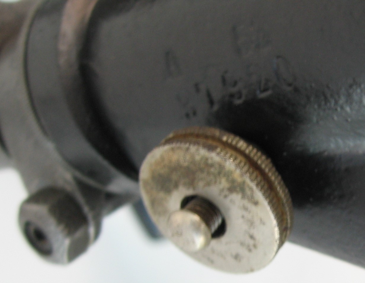

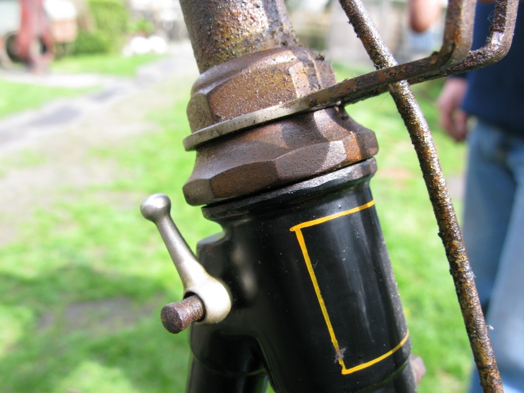

dit stuurslot zit op veel oude Burgers fietsen. deze foto is van mijn Burgers uit 1912.
groet Theo
