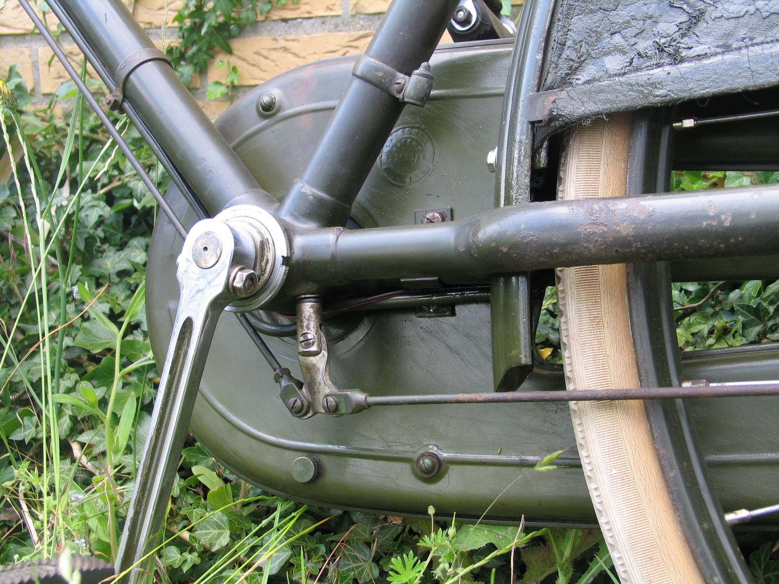

De verschillen tussen de verschillende modellen toerfietsen van Gazelle vanaf de late jaren 30 zitten vooral in de uitvoering van de trapas, dus die is het nuttigst om te fotograferen. Er waren eigenlijk vier modellen, A, P, no1 en no 8. Die waren er natuurlijk dan weer in diverse uitvoeringen, met en zonder trommelremmen en met en zonder versnellingsnaaf.
De A was de goedkoopste met een BSA as in een blikkenbus in het frame, deze kreeg niet het geintegreerde achterlichtje (varkensneus) toen de andere modellen die wel hadden.
Eerlijk gezegd weet ik niet meer wat voor trapas de P had, dit is ook de enige die ik zelf niet ooit heb gehad, maar de P had al wel een varkensneus,
De no 1 had een opvallend forse Thompson as, met stofkappen die met de cranks meedraaien.
De no 8 had weer een BSA as, met grotere kogels al zie je die van buiten natuurlijk niet of soms (8k) een as met groefkogellagers (ik mag het geen kogellagers meer noemen omdat ze allemaal op kogels lopen, maar de fabrikanten hadden destijds die scrupules niet, maar zoiets als de lagers in bijvoorbeeld een skateboard wieltje ) en ook cranks met een verdiepte groef. Ook had de no 8 een voorvork van beter materiaal met een wat slanker uiteinde.

Berichten: 4184
Re: Gazelle No1 of No8?
onderstaande is van een nummer 8 uit 1939.
