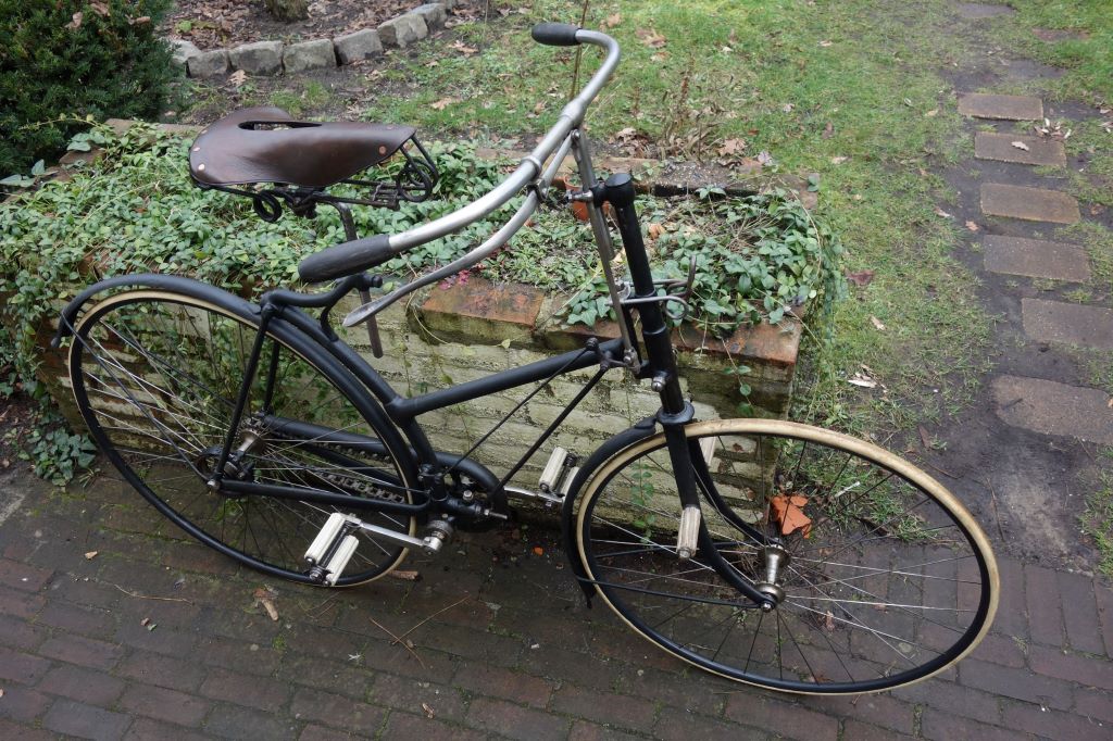

In Het Rijwiel 2023/2 staat deze fiets, met voetsteunen op de voorvork.
Is dat, omdat er geen vrijloopnaaf in het achterwiel zit? een doortrapper dus?
Om zo toch een mogelijkheid te hebben dat je even niet mee hoeft te trappen?
Berichten: 1984
Re: Voetsteunen Centaur Steeplechaser
ja
Berichten: 2758
En dit is zo`n Centaur Steeplechaser met inderdaad voetrusten en vaste overbrenging naar het achterwiel.
Je kan wel stellen dat alle vroege safety`s voetrusten hadden die ook in de meeste gevallen voor vast aan de vork zaten.
Wilde je ze weg hebben dan had je een ijzerzaag nodig.
Fietsen die stammen uit periode van de introductie van de vrijloopnaaf hebben vaak demonteerbare voetsteunen. Klemmend rond de vorkbuis.
Daar is het al veel meer een optie dan algemeen gebruik.
