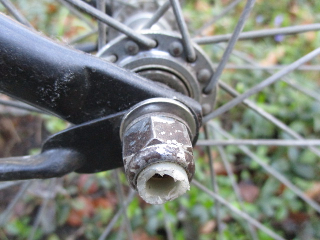

Moer gevraagd vooras Fongers - een PFG fiets uit 1963
Berichten: 875
(Heeft één van ons twee van dit soort moeren, alstublieft? Of zelfs een complete as met deze moeren?)
Edit: Heeft één van ons één zo een moer, alstublieft?
En daarbij de vraag: Was het een plastic dopmoer?
Laatst gewijzigd door fietshobbyist op 3 apr 2023, 09.11, 3 keer totaal gewijzigd.

Berichten: 875
Re: Moeren vooras Fongers - een PFG fiets uit 1963
Er zitten 4 van deze moeren op de fiets, een Fongers Elegant uit 1963.
De fiets lijkt, op de banden na, geheel origineel te zijn. Het lijkt me daarom onwaarschijnlijk dat de moeren niet origineel zijn - die grote ring hoort er niet achter, die is er vermoedelijk achter gekomen bij de poging de andere vooras moer te demonteren, wat niet lukte.

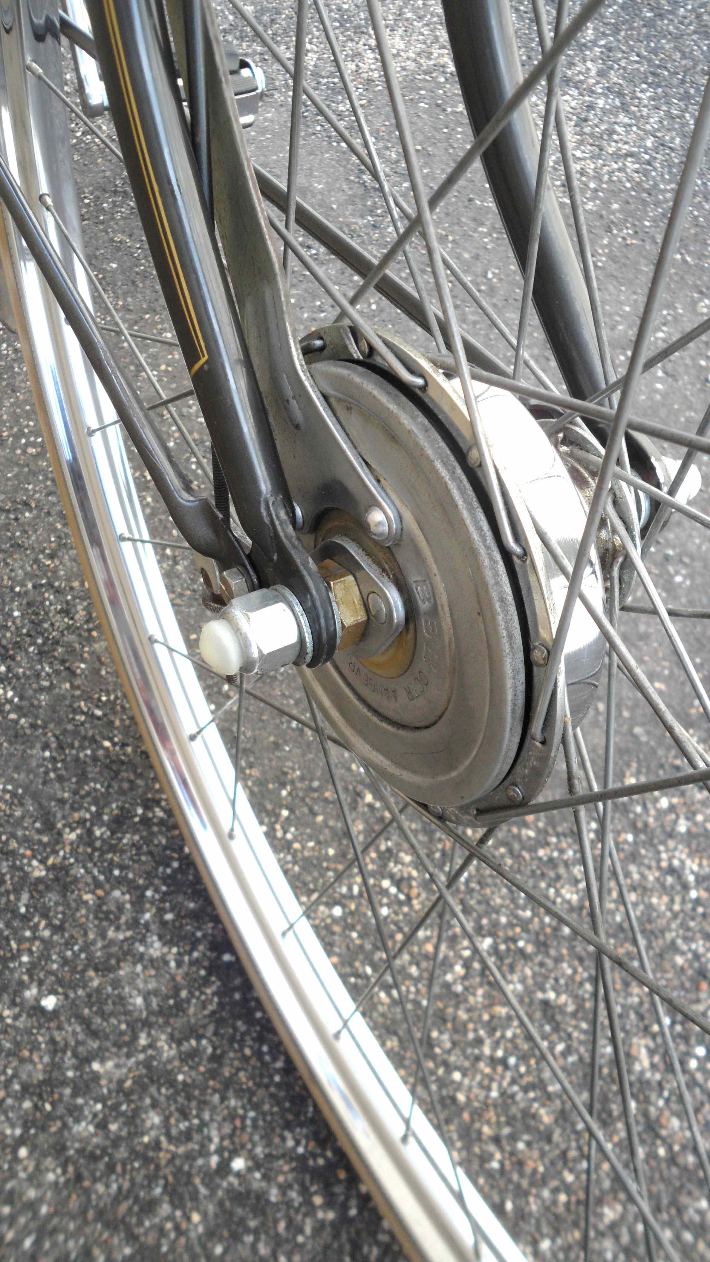

Gronam2
Berichten: 181
Bericht door Gronam2 »
Ik heb vier RIH-SPORT fietsen van bouwjaren 1963 tot 1966, gemaakt door Fongers in Groningen. Op drie daarvan zit dit type moer met wit dopje. Helaas heb ik geen setje voor je liggen Werner.

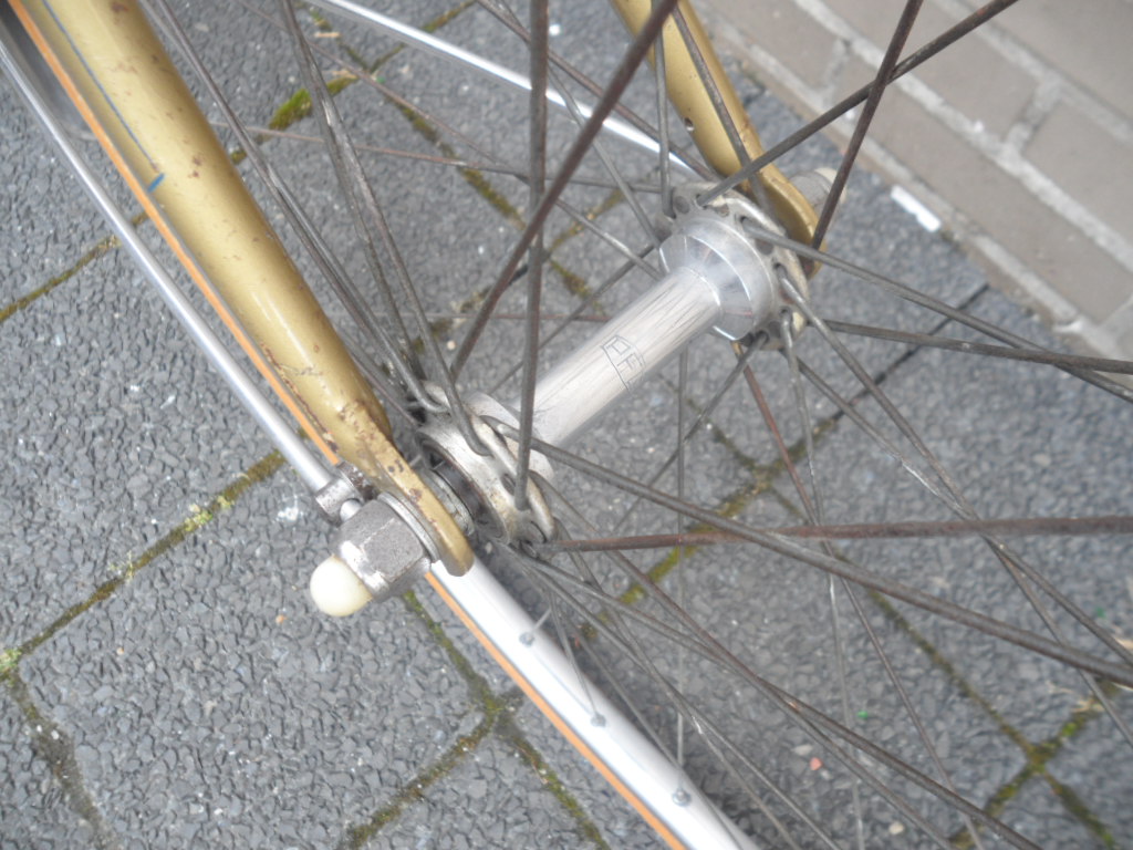

jrietveld
Berichten: 887
Bericht door jrietveld »
Oeps, ik vergiste me. De moeren met plastic dop (in twee uitvoeringen) werden op de duurdere modellen gemonteerd, zoals op de Grand Sport en de RIH Sport. Zijn wel te vinden als je goed zoekt.
groet, Jos
