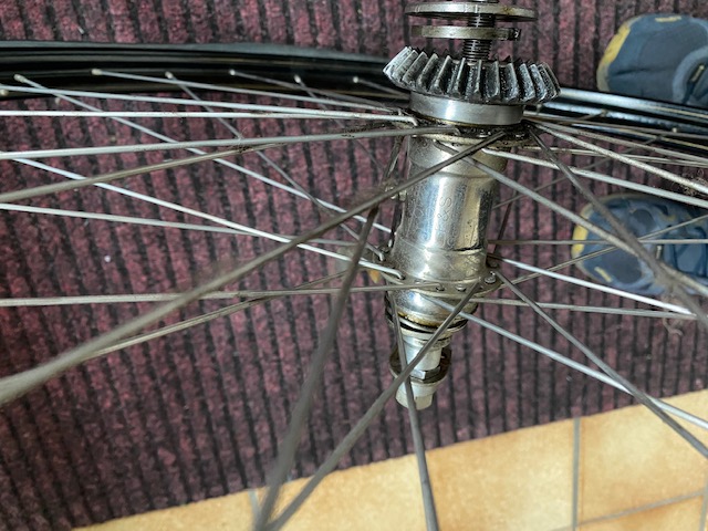

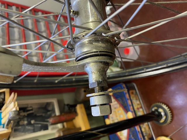

Ik heb een naaf met op de huls
Rotax
F & S
P 40
Ges Gesch (Gesetzlich Geschützt)

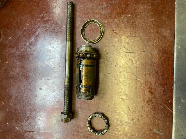

Apart binnenwerk. Zie bijlagen.

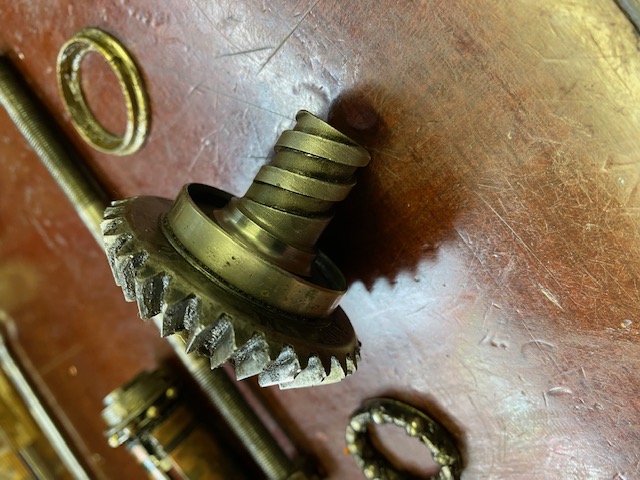

Nou wil ik op een veilige manier dat pignon losdraaien van de draadkop met helicoidale schroef.

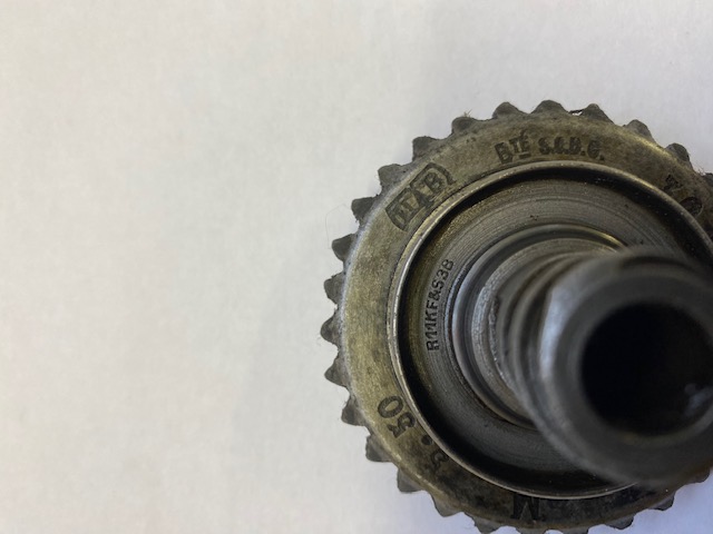

de draadkop is genummerd met R11K F&S38
de schroef is 18 mm rond (in tegenstelling tot het gebruikelijke 20)
De borgring ging betrekkelijk makkelijk los. Linkse draad.
Kan het zijn dat het pignon eveneens met linkse draad geschroefd zit? Niet logisch, ik weet het, maar ik zie geen trap naar rechtse draad.
Wie kent deze naaf of heeft hem misschien, dan zou het makkelijk te controleren zijn.
