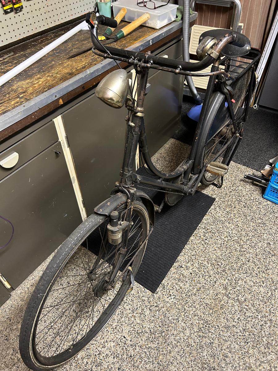

Goedendag fietsvrienden,
Ik wil graag mijzelf en mijn onbekende fiets voorstellen. Ik ben Joeri, zeer van fietsen (doen+klussen) bezeten, maar ik begin nu voor het eerst aan een oudje :). Van oma geweest.

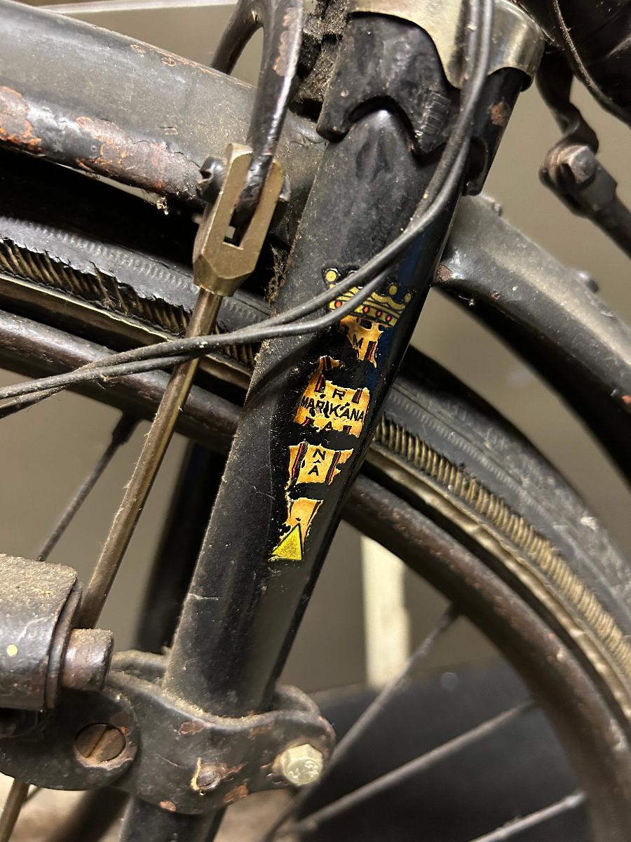

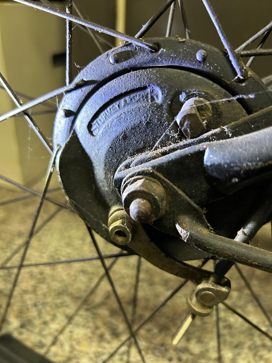

Mag ik jullie vragen naar jullie idee over de identificatie? Geen balhoofdplaatje, en het serienummer nog niet kunnen ontrafelen. Wel een SA 3, Koets achterlicht, en een "Markana" voorvork (dus misschien een Batavus?). Heeft iemand een hint of aanknopingspunt?

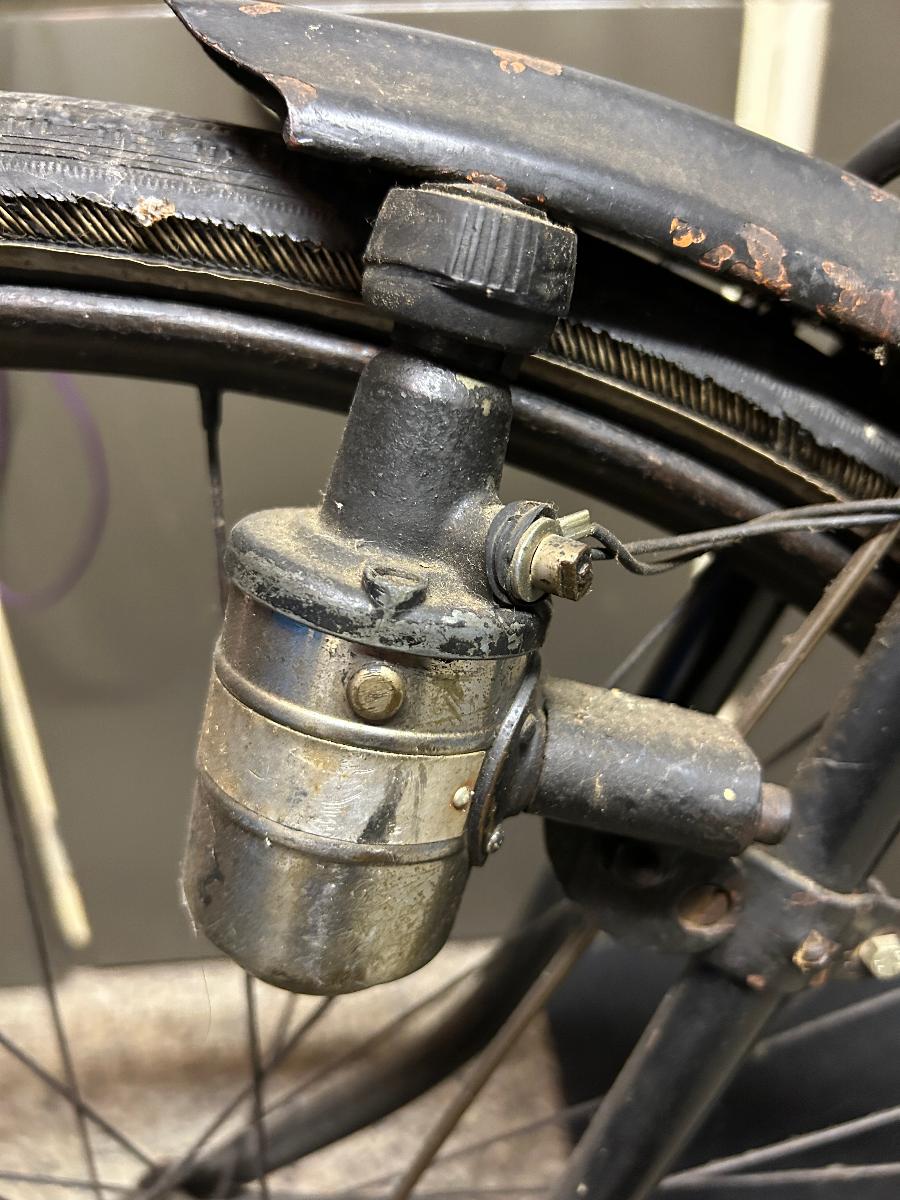

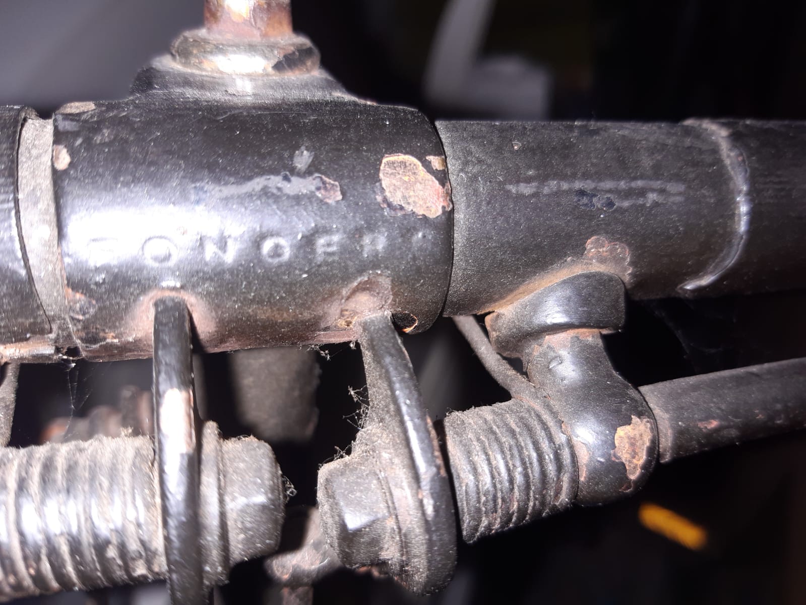

Wat staat er voor merk voorop in het midden van het stuur Fongers ?
aan de remplaten van je remtrommels is te zien dat deze uit de 30 er jaren stammen ; waarschijnlijk staat net boven je voorvork aan de linkerkant in het frame [als je erop zou zitten ] een type aanduiding ingeslagen ; b.v d 55 of d 60 [als het idd een Fongers is]en net onder het zadel in het frame aan dezelfde kant een tweede lig nummer waarvan het de eerste twee cijfers het bouwjaar zijn [b.v 34- 5678 = 1934]
Berichten: 4184
Re: Voorstellen en hulp identificatie '50 opoefiets?
Ouder dan je denkt dus!
De voorrem met aluminium ankerplaat is geleverd in de jaren 34-36, als ik het goed heb (kan een jaar verschillen),
Ook daar staat, aan de kant van de trommel die je nu niet gefotografeerd hebt, een code. Het cijfer daarvan is het bouwjaar. Dus iets als FB5 = 1935.
Spatborden doen inderdaad aan Fongers denken, Gruno /Adek kan ook, voorvork stickertje lijkt me fantasie.

Wow, dat is leuk!!
Er staat inderdaad Fongers midden op het stuur. Grappig dat je (ik) dat niet ziet als je nog niet weet waar te moet kijken, want als het wel weet is het heel duidelijk.

Bedankt allen (@MaartenB, @de rode)
Uit frame en trommelnummers blijkt het een Fongers D60 uit 1934 te zijn.
