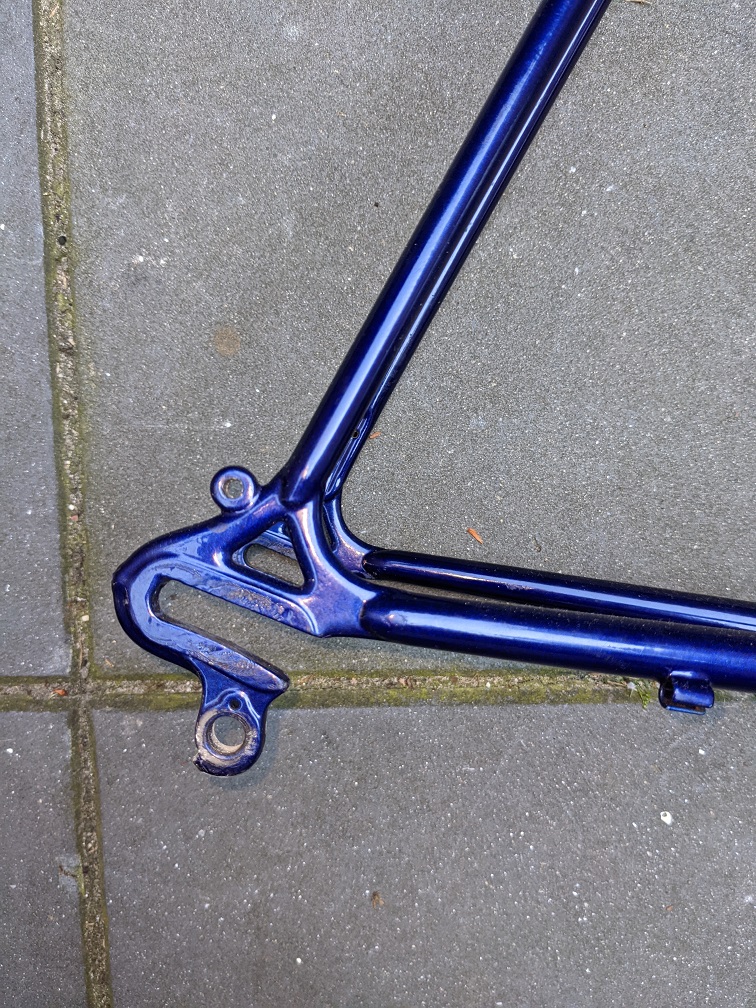

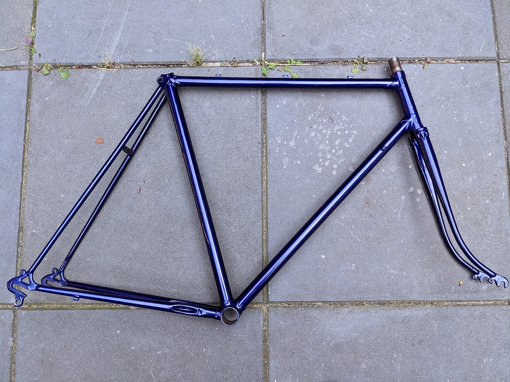

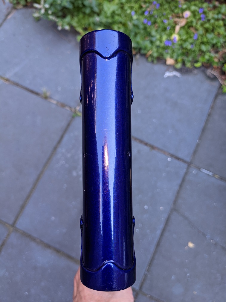

Volgens mij is dit een Locomotief frame uit de jaren 60. Mijn aanname is dat de braze-ons niet origineel zijn. Waar staat het framenummer op een Locomotief? Ik kan geen nummer vinden.
Wat ik niet snap, is dat de gaatjes voor het balhoofdplaatje 2 mm verder uit elkaar staan dan de Locomotief balhoofdplaatjes die ik heb liggen (uit de jaren 50 en begin jaren 60). Was deze afstand groter voor de balhoofdplaatjes uit eind jaren 60?
Misschien toch geen Locomotief of heeft er een ander balhoofdplaatje op gezeten?
Iemand een idee?

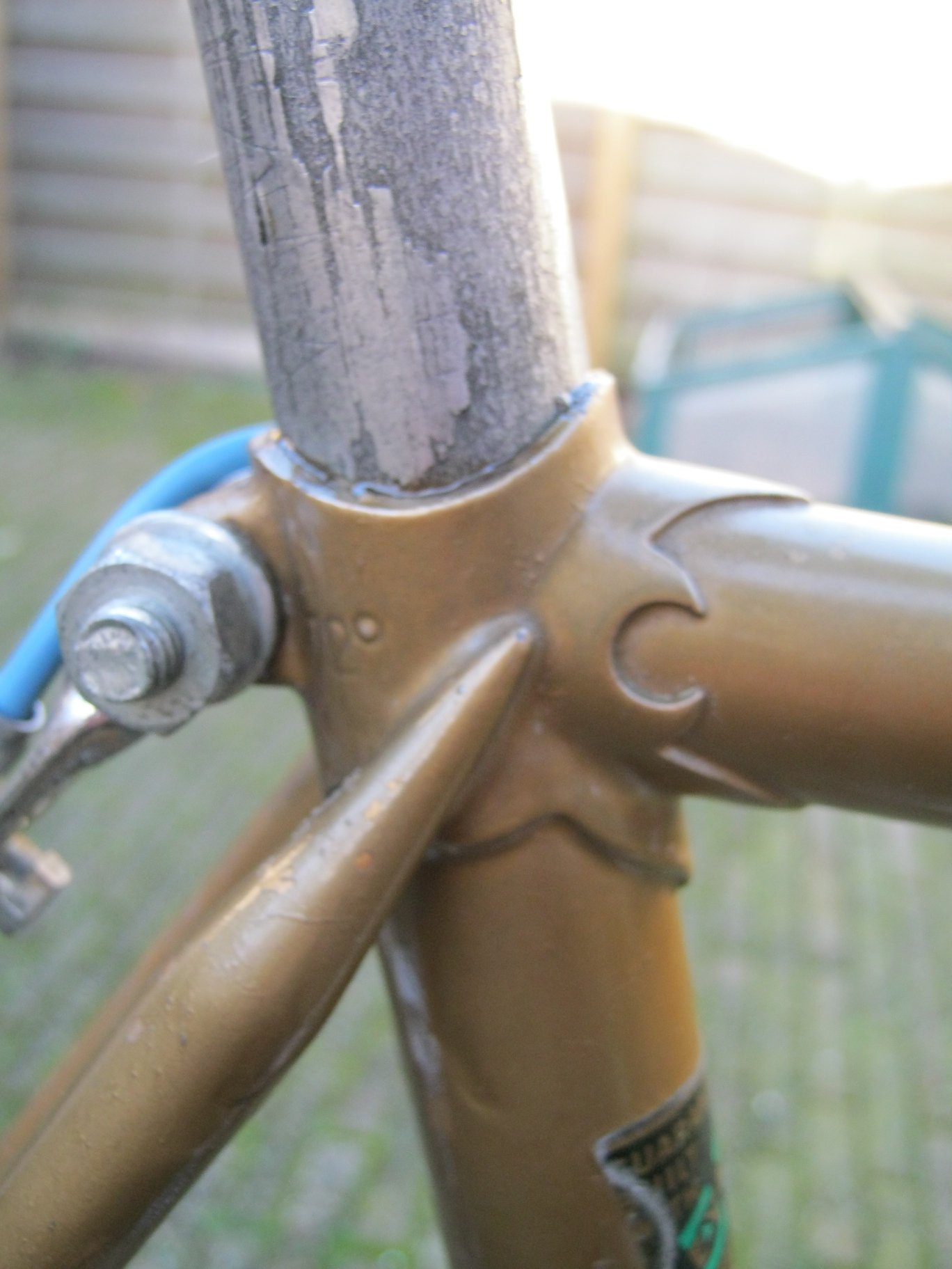

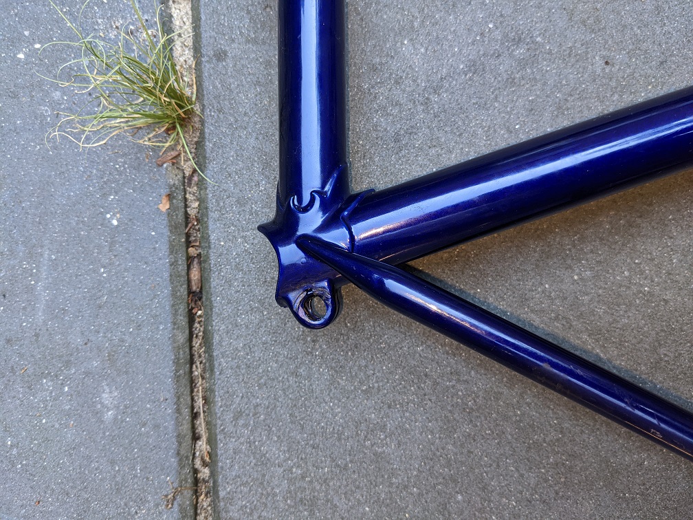

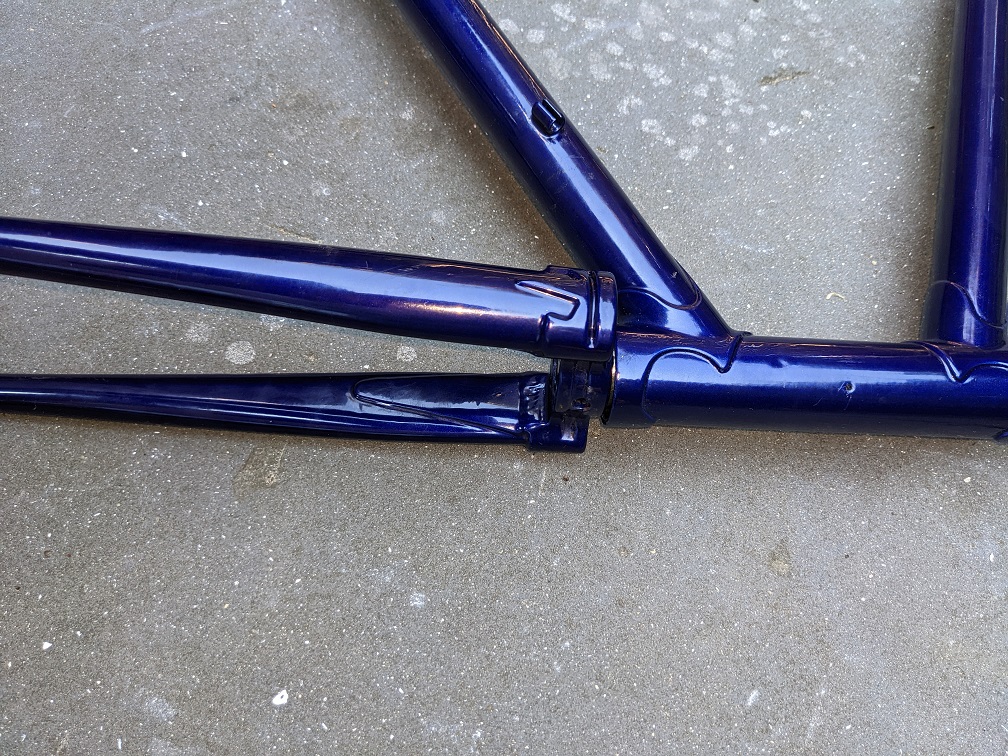

Er zijn/lijken die pleiten voor een Locomotief uit de Amsterdamse periode van framebouwer Bertus Slesker, 60's. Zoals de verschillende typen Nervex lugs. De luxere Professional lugs aan de achterkant (zadel en bracket) en de eenvoudigere aan het balhoofd boven en onder. Ik heb begrepen dat Slesker een hekel had aan de opstaande rand die de balhoofdlugs van de Professional hadden. Slesker (en met hem veel framebouwers uit die tijd) slepen dat er af. De aangesoldeerde stukken zijn inderdaad van veel later. Alhoewel Locomotief als een van de eersten de derailleurverstellers al op de onderbuis soldeerde. Wel werd de hele nok erop gesoldeerd zowat. Derailleurkabels onder de bracket is van zeker meer dan een decennium later. De potloodeinden van de staande achtervorkbuizen zijn bij die van mij toch wat spitser. De Ekla-D voorvorkkroon werd weliswaar door meerdere bouwers gebruikt (o.a. RIH). Of de verstevigingsribben aan de binnenkant typisch Locomotief zijn, durf ik niet te zeggen, die van mij heeft ze wel/ook.. De lange Campagnolo patten zijn ook niet echt uniek.

Framenummer staat bij mij onder de bracket, maar is slecht leesbaar lichtjes ingeslagen... :|

Het totale plaatje...

marco verbaant schreef: 14 aug 2022, 12.11. Of de verstevigingsribben aan de binnenkant typisch Locomotief zijn, durf ik niet te zeggen, die van mij heeft ze wel/ook..
De ronde punt en de lasverbinding lijkt mij wel erg Locomotief

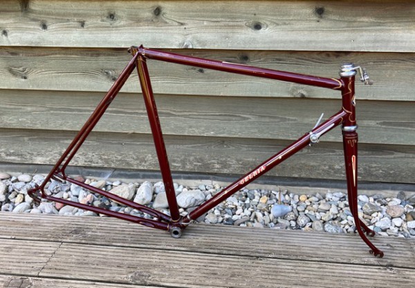

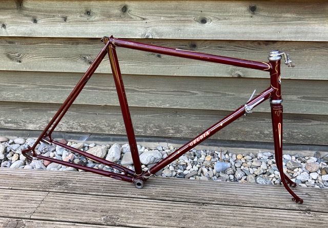

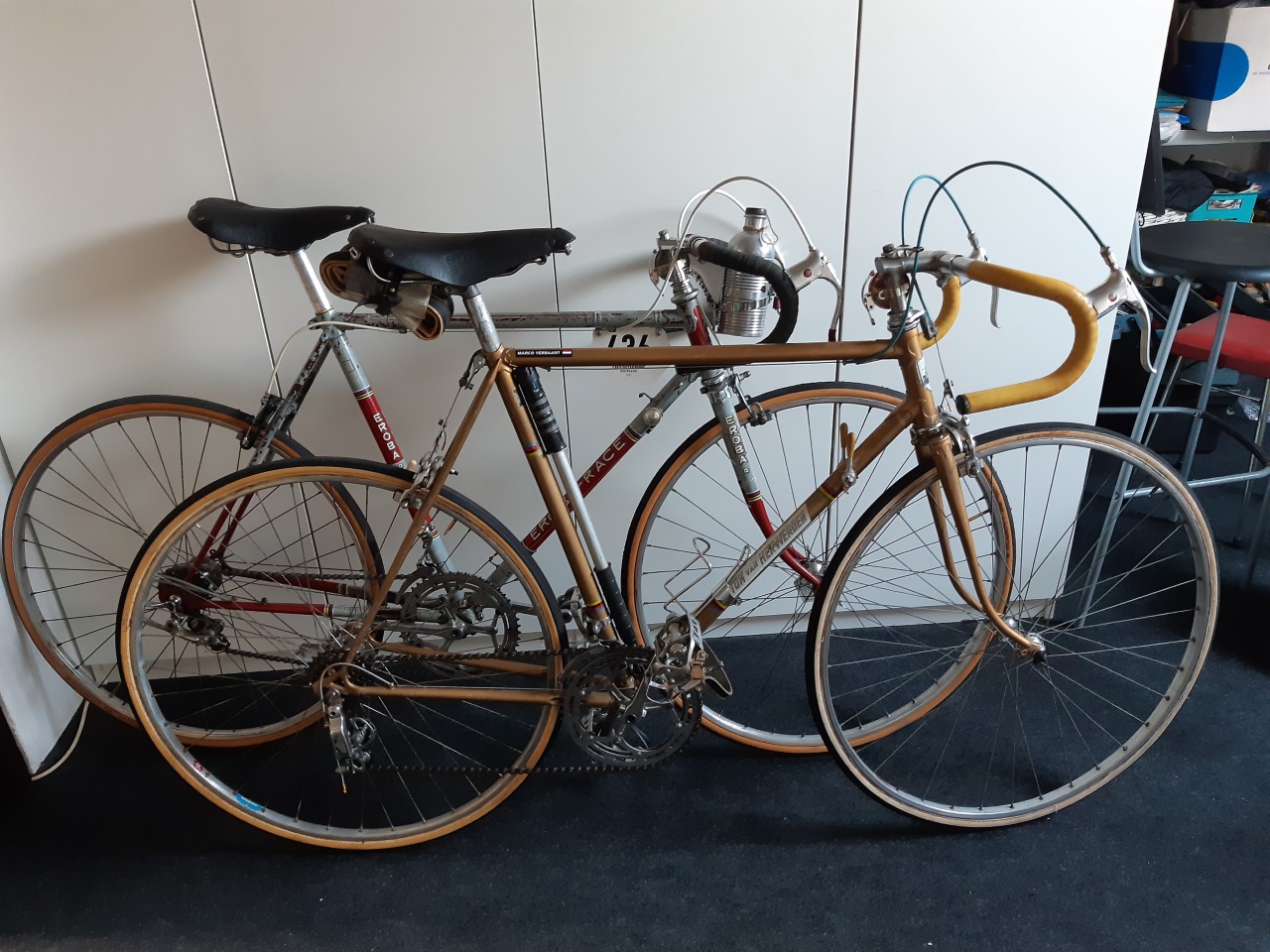

Ongetwijfeld een Locomotief. Hier een vermomde Locomotief Tour de France - balhoofdplaatje zit er wel op - uit begin jaren 60. Nog zonder kabelnokje op de staande achtervork, maar verder een broertje of zusje.
Hans

m-gineering schreef: 14 aug 2022, 13.06
Eens... ik neig ook steeds meer naar Locomotief

hansvdw schreef: 14 aug 2022, 13.21 Ongetwijfeld een Locomotief. Hier een vermomde Locomotief Tour de France - balhoofdplaatje zit er wel op - uit begin jaren 60. Nog zonder kabelnokje op de staande achtervork, maar verder een broertje of zusje.
Hans
Hé, deze herken ik. Komt bij Roog Bikes uit Dongen vandaan... :D
Berichten: 1330
Re: Locomotief?
Hans
Kabelnokje op de LIGGENDE achtervork, denk ik dat je bedoelt.

Re: Locomotief?
Bericht door hansvdw »
Klopt!
