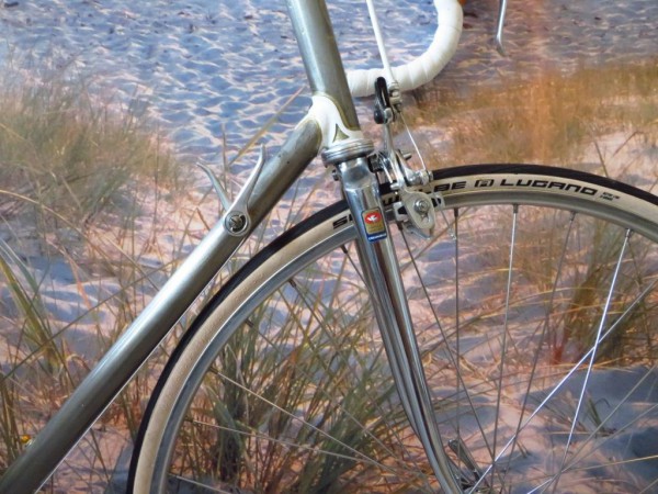

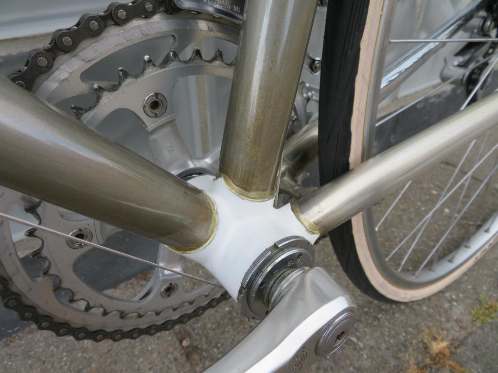

Via via kreeg ik een Concorde frame in handen. De lak was in een vreselijke staat, maar de originele onderdelengroep toonde amper slijtage. Puur voor de lol om naar eigen smaak iets aparts te maken heb ik alles uit elkaar gehaald, frame kaal gemaakt, wat in de weer geweest met blanke lak en witte en gouden Hammerite en vervolgens de onderdelengroep (Shimano Golden Arrow) weer teruggeplaatst. De remgrepen (de wat zeldzamere BL-H105, met de 'dichte gaatjes' in de greep) heb ik NOS van Ebay inclusief rubbers, de rest van de Golden Arrow groep was al aanwezig.. tot de bottom bracket aan toe.

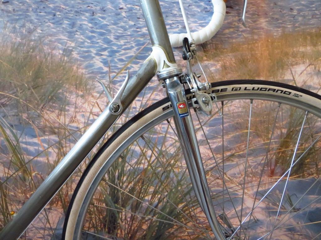

Lang verhaal kort, heel leuk om te doen en de boel zit nu bijna in elkaar maar pas nu ik gister de voorvork in het frame stak en de boel afmonteerde viel me op dat het voorwiel wel èrg dicht tegen de onderbuis van het frame aan zit. Erg dicht, als in: 1cm speling tussen staal en het rubber van de band.
Het betreft een XL frame, volgens mij 64cm. Het frame is recht, nergens scheuren, oneffenheden. Het originele voorwiel is kaarsrecht. De vork lijkt op het oog recht; staat in lijn vanaf het balhoofd en de kromming komt overeen met andere Columbus vorken die ik hier heb.
Omdat de Golden Arrow groep uit 1982 komt kan ik deze vraag hier legaal-volgens-de-clubregels stellen... hoop ik. Heeft dit Concorde frame door het XL-formaat zo'n afwijkende geometrie? Of is er toch iets krom? Dat iets moet dan de vork zijn. Hoe check ik dat? Alvast dank voor reacties!

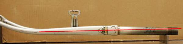

opgereden, de voorvork staat wel degelijk naar achteren. Maar omdat de bocht in het hogere tapse stuk zit kijk je naar de verkeerde rechte lijnderaptor schreef: ↑20 jul 2022, 20.53 Via via kreeg ik een Concorde frame in handen. De lak was in een vreselijke staat, maar de originele onderdelengroep toonde amper slijtage. Puur voor de lol om naar eigen smaak iets aparts te maken heb ik alles uit elkaar gehaald, frame kaal gemaakt, wat in de weer geweest met blanke lak en witte en gouden Hammerite en vervolgens de onderdelengroep (Shimano Golden Arrow) weer teruggeplaatst. De remgrepen (de wat zeldzamere BL-H105, met de 'dichte gaatjes' in de greep) heb ik NOS van Ebay inclusief rubbers, de rest van de Golden Arrow groep was al aanwezig.. tot de bottom bracket aan toe.

Dank voor jullie reacties! Zonet de vork omgewisseld voor de enige andere losse vork die ik hier heb liggen. Die heeft te weinig bovenbuis voor deze fiets, maar als ik 'm er voor t idee even in steek is de ruimte tussen band en buis 2 cm. Nog steeds wat minder dan normaal, maar duidelijk is nu dat de originele vork krom is... Op zoek naar een vervanger dan maar..m-gineering schreef: ↑20 jul 2022, 22.22 opgereden, de voorvork staat wel degelijk naar achteren. Maar omdat de bocht in het hogere tapse stuk zit kijk je naar de verkeerde rechte lijn

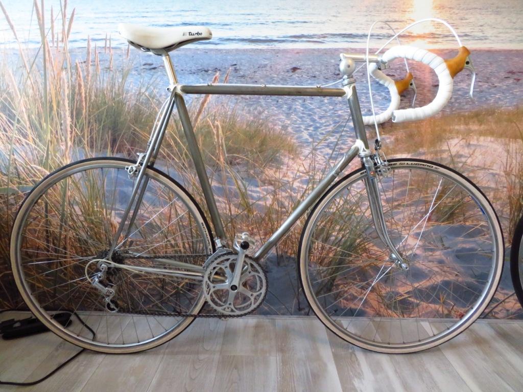

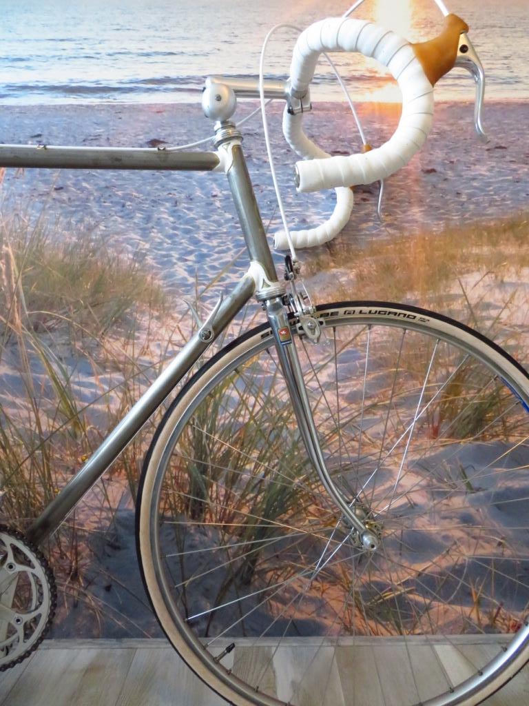

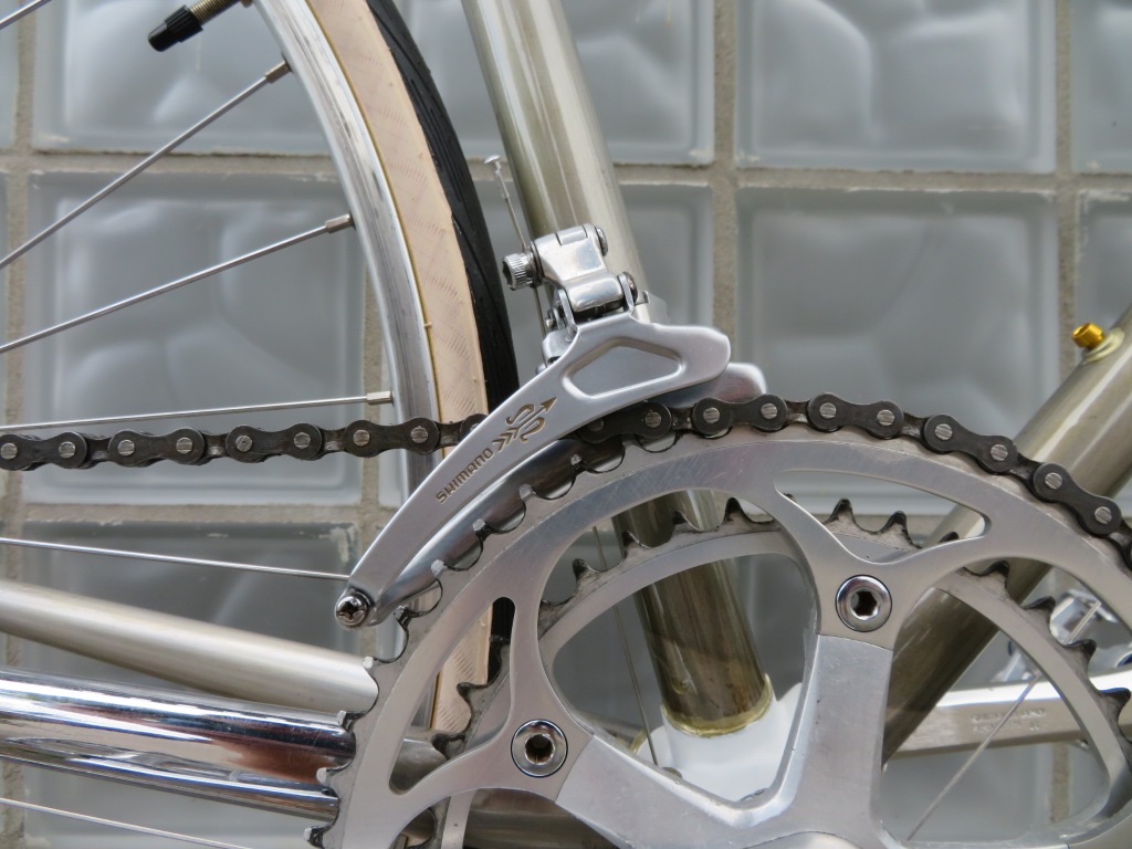

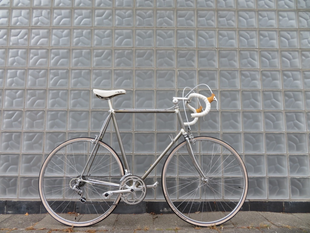

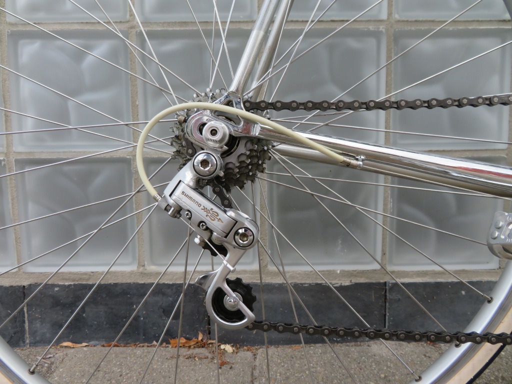

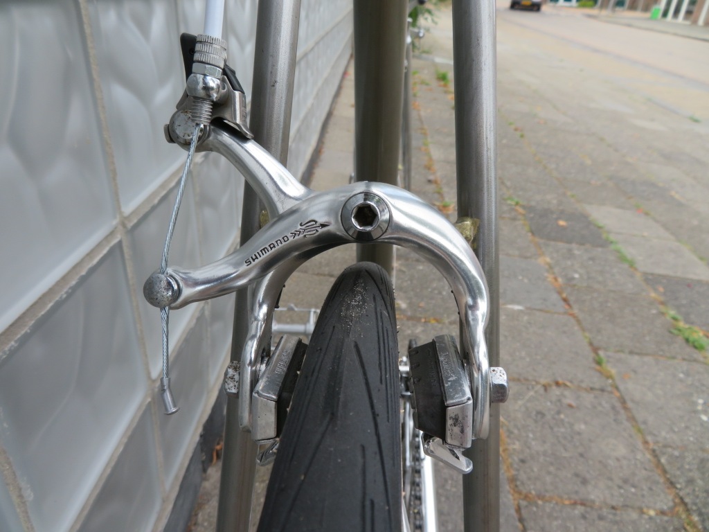

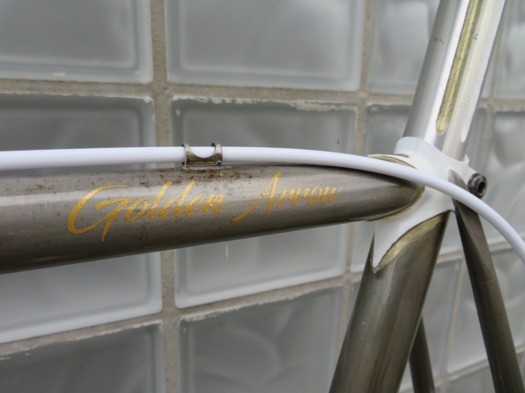

Nog even paar plaatjes van de 64cm Concorde met de (deels NOS) 1982 Golden Arrow groep:
