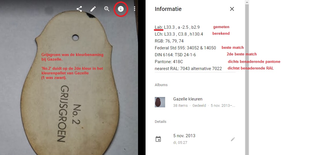

Op onderstaande link heb ik een aantal veel voorkomende Gazelle kleuren geplaatst voor Gazelle fietsen tot 1970.
Als je op de foto het 'i' teken selecteert krijg je rechts een tekstveld waarin de kleuren code staat vermeld.
https://goo.gl/photos/gcAfTdLkJTfCeVro8
De kleuren zijn opgemeten vanaf een jaren 60 Gazelle kleurenwaaier alsook een ouder Gazelle kleurenstaal en nog verschillende Gazelle fietsen, doorgaans genomen onder de vorkkroon omdat de kleur daar niet is aangetast door zon en regen.
De gebruikte Brother scanner geeft een Lab kleurencode.
Deze code is getransformeerd naar zowel LCh als RGB.
Met die gegevens is de dichtst benaderende kleur opgezocht.
Dat kunnen zowel RAL, Pantone als merktypische verfcodes of standaards zijn.
Bij de foto staan ze in volgorde van match. Dus de eerstgenoemde is de dichtst benaderende. Waar mogelijk heb ik een poging gedaan om de dichtst benaderende RAL kleur weer te geven.
Hieronder een voorbeeld van Gazelle kleur Nr 2, de eerste niet zwarte kleur, het Grijsgroen.
