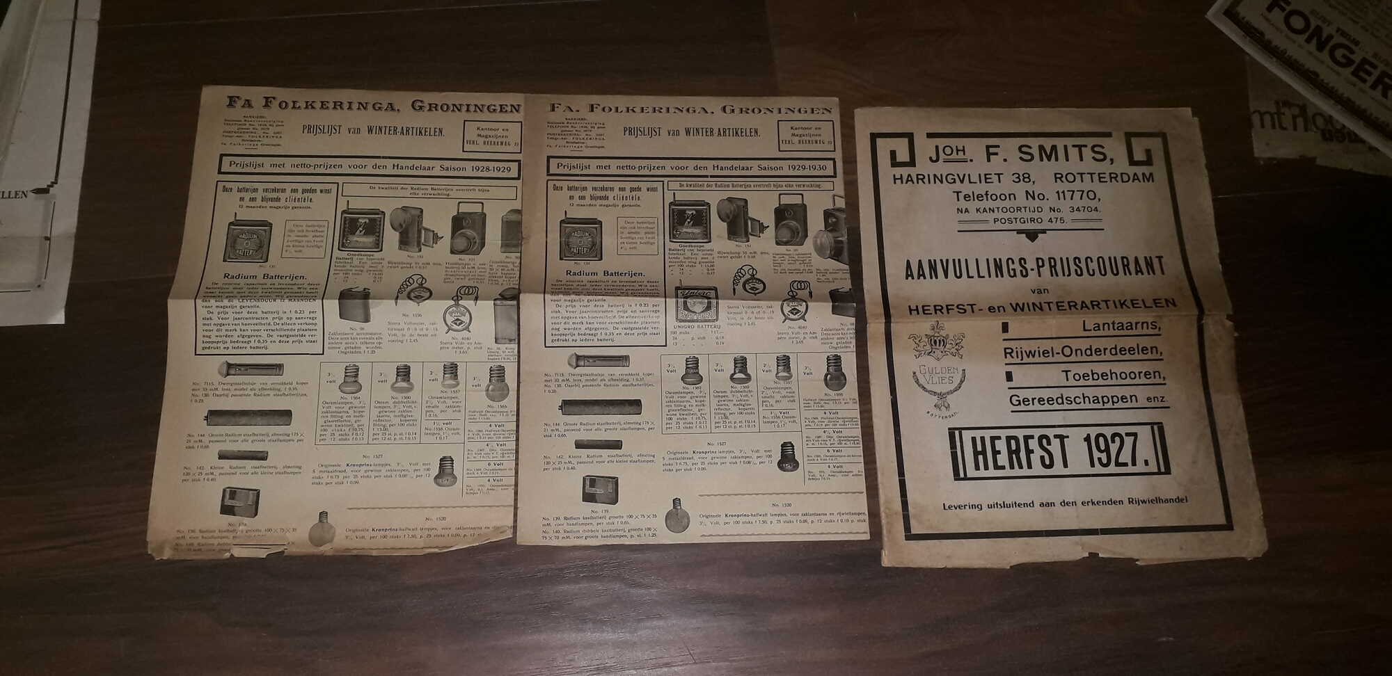

Heeft er iemand tips voor het goed bewaren van oude documentatie?
Ik hen hier wat papier werk dat eigelijk al behoorlijk ver heen is maar weg gooien vind ik zonde
Heeft iemand tips om dit goed op te bergen dan hoor ik dat zeer graag

Met droog, donker en zonder temperatuurschommelingen kom je een heel eind als het papier van goede kwaliteit is. Bij mijn vader stonden de eerste druk Vondeltjes gewoon in de boekenkast. Als het papier een goedkope en zure kwaliteit is (typisch voor oude reclame etc helaas) valt het langzaam uit elkaar. Er zijn er wel technieken om het te onzuren, maar dat is het terrein (en budget) van bibliotheken. Op tijd scannen ligt dan meer voor de hand

Het papier valt al uit elkaar, en nu wil je het ook nog onomkeerbaar te grazen nemen met warmte, lijm en plastic met een ook beperkte levensduur?

zou je mij een goede scan van de folder van Folkeringa willen mailen? ik ben namelijk bezig met de voorbereiding van een artikel over Unigro.
Folkeringa was o.a. de fabrikant van Unigro.
ik stuur je ook wel even een pb.

Bedankt voor jullie reactie
Ik bewaar deze documentatie momenteel in verschillende mappen
Deze map gebruik ik hier voor
Is dit een goed idee of kan ik beter iets anders gebruiken?
Foti is te groot kan hem er helaas niet bij plaatsen
Maar ik bedoel een soort dossier map

Mijn documentatie zoals folders en rijwielbladen sla ik op in plastic hoezen. Deze gaan in een lade van een kast in een kamer die niet vochtig is. Licht, vocht en zilvervisjes zijn de vijanden van oud papier.

Ik zou eens opzoeken hoe comics worden opgeborgen. Als er een groep is die enorm veel waarde hecht aan het zo perfect mogelijk houden van papierwerk, dan zijn het wel comic verzamelaars.
