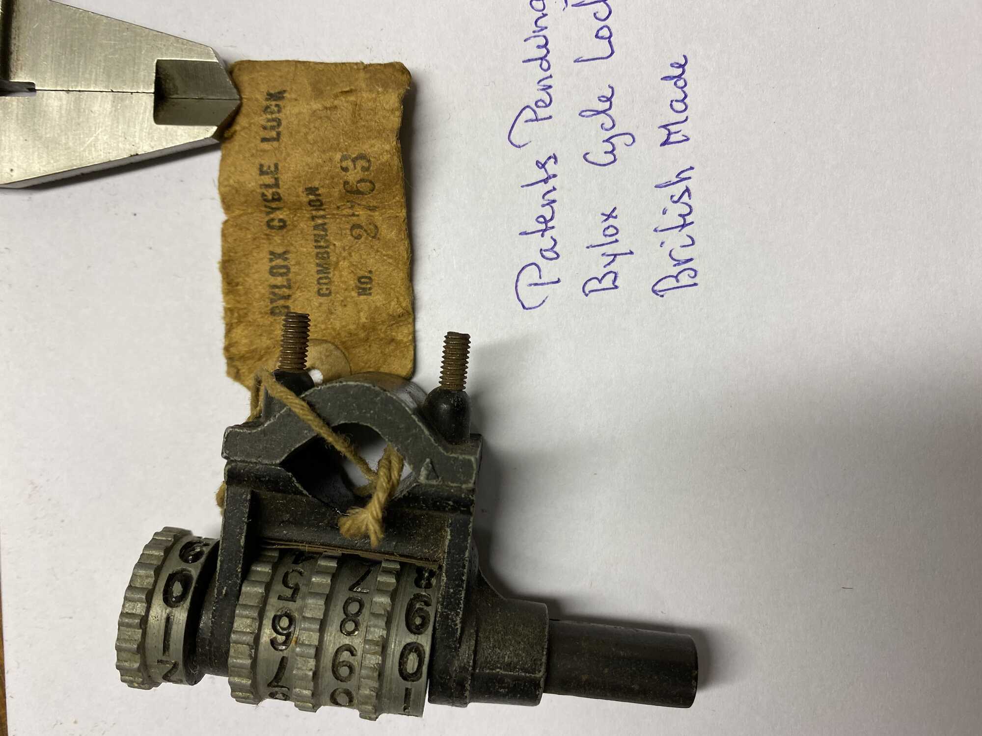

Ik heb nog een cijferslot, maar vraag me af is dit zo compleet?
Bylox Cycle Lock

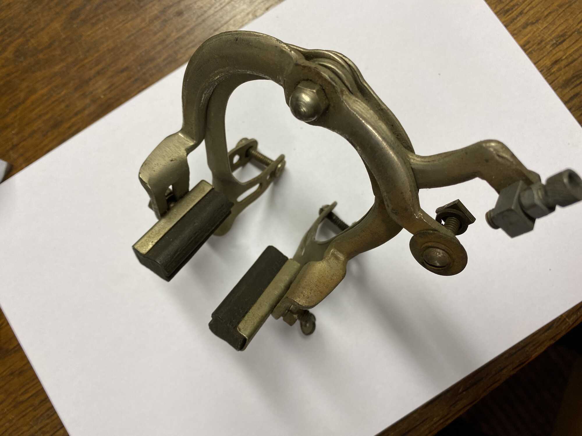

En nog een vernikkelde voorrem, staat geen merk op. Wie weet meer? Leeftijd?
tredmolen
Berichten: 180
Re: Onbekende rem en slot
Bericht door tredmolen »
pfcvos schreef: 15 feb 2022, 07.50 vernikkelde voorrem ... Leeftijd?
Ik schat dat het bijna 100 jaar oud is

Hi,
Die is een achterrem van Bowden type. "The Bowden Brake was launched amidst a flurry of enthusiasm in the cycle press in 1896". Ik denk zij zijn tot in de jaren 30 veel gebruikt. Een voorrem heeft extra schakels om te voorkomen dat de remschoenen worden naar voor getrokken en andere ophang beugels voor bredere voorvorken, met aan beide kanten een losse poot.Ik heb ze op meerdere oude Franse fietsen. Daar zijn ze in combinatie met Westwood velgen gebruikt, dus een knijprem op een ronde kraal!
Gr
Jon

https://velo-classic.de/oxid2/Fahrrad-o ... ahmen.html
Ziehier je slot. Blijkbaar compleet

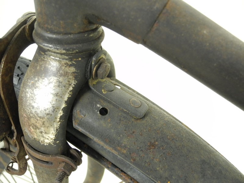

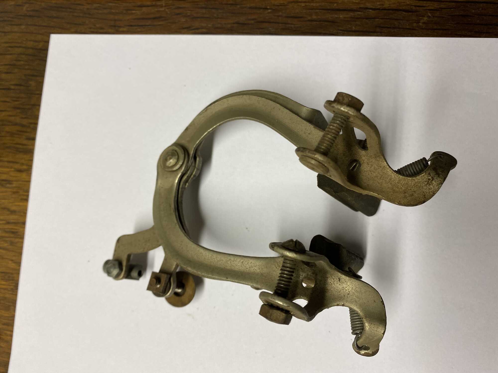

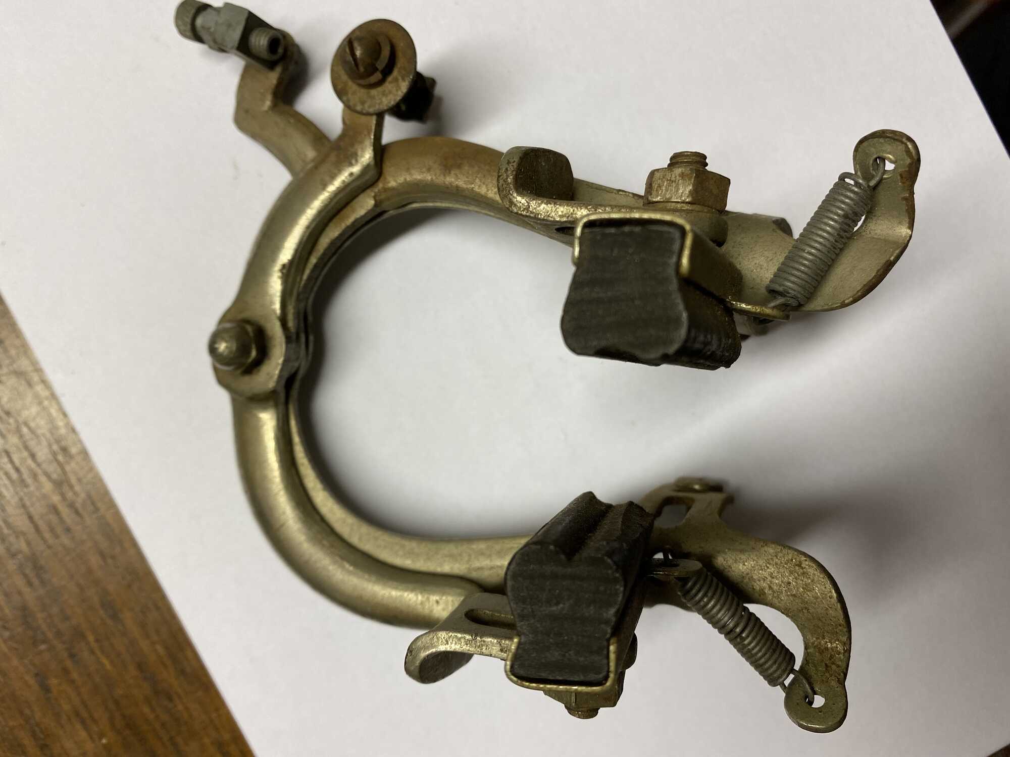

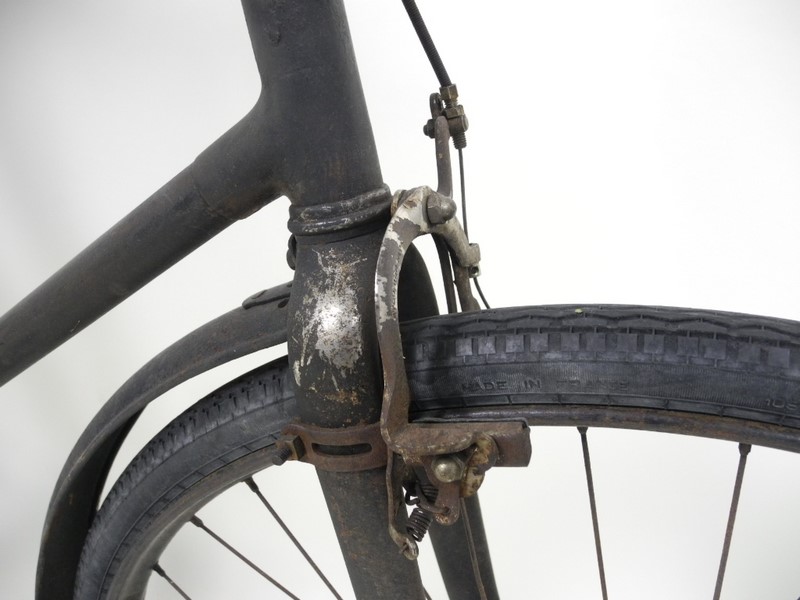

2 fotos van een voorrem.
Hier kan je een losse poot zien
En hier de draad die voorkomt dat de remschoenen worden naar voor getrokken

“Een losse poot” begrijp ik niet
rowejon
Berichten: 699
Bericht door rowejon »
Hi,
Aan beide kanten zijn er 2 poten die klemmen rond de vork buizen. Bij een achterrem zijn alle poten een vaste deel van de rem. Je moet ze open buigen om de rem te monteren. Bij een voorrem zijn de 2 poten dichste bij de wiel vast. De 2 andere poten zijn los, haken in de rem & daarna maak je de bouten vast. Helaas heb ik op dit moment alle voorremmen op fietsen gemonteerd dus ik kan niet gelijk betere fotos maken.
Gr
Jon
