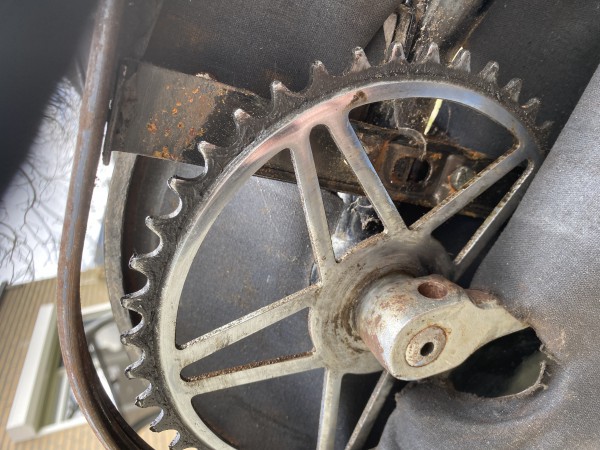

Toch maar besloten de teapas van de Veeno los te halen echter dat geeft problemen om de crank met het kettingblad van de trapas af te krijgen. De spies waren er na een nacht weken met wd 40 goed uit te tikken. Ik heb al geprobeerd m met de verfstripper naar pak m beet 150 graden te stoken helpt helaas niet. Ik heb m nou maar vanaf alle kanten dus spie gat en binnenkant ketting blad en kopse kant trapas in de wd40 gezet. Hopelijk helpt een nacht zo weken. Tips welkom!

het beste aan wd40 is de marketing, ik zou echte kruipolie gebruiken, of olie als de de verbindinhg lekker heet gestookt hebt.veenofiets schreef: ↑29 jan 2022, 14.01 Toch maar besloten de teapas van de Veeno los te halen echter dat geeft problemen om de crank met het kettingblad van de trapas af te krijgen. De spies waren er na een nacht weken met wd 40 goed uit te tikken. Ik heb al geprobeerd m met de verfstripper naar pak m beet 150 graden te stoken helpt helaas niet. Ik heb m nou maar vanaf alle kanten dus spie gat en binnenkant ketting blad en kopse kant trapas in de wd40 gezet. Hopelijk helpt een nacht zo weken. Tips welkom!

In dit geval zet aan een kant de spie er weer losjes in, en ga eens flink op de pedalen staan, als je de boel eenmaal aan het draaien hebt heen en weer draaien met extra olie tot de crank er af is. Idem aan de andere kant

Ok ik ga even in de schuur kijken er staat ook nog ern bus IMAL kruipolie.

Nou dat was dus een slimme zet. Middels IMAL los gekregen
