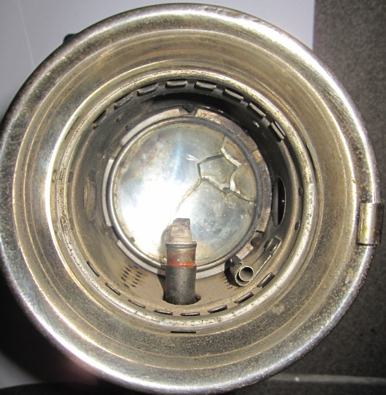

Hallo,
Ik heb een paar weken terug een carbidlamp van het merk Lucas gekocht, model 326.
Op de foto is te zien dat er een gebogen (rond) plaatje aan de lamp geklonken is. Ik zou niet weten waar dit voor dient. Weet iemand dit?
Hoort er eigenlijk een aluminium binnenwerk met uitsparingen (voor de carbidstempel en zijglasjes) in het lamphuis? Ik heb op internet zitten zoeken, maar vind daar niets.
Zoals te zien is ontbreekt aan de vorkant het bol vergrootglas diameter 83 mm.
Is er misschien iemand die er zo nog een te koop heeft?
Mvg,
Bart

Hallo Bartje .
De naam die bij dit nummer hoort is Kerosine , volgens het boek van Peter Card zijn er maar 505 van gemaakt , wat erg weinig is in ver gelijkging met de andere carbid lampen van Lucas .
Wat het houdertje betreft , dat heb ik ook bij een paar van mijn Lucas lampen bij een zit er een buisje in geklemd . Het zou kunnen zijn dat er een prikkertje in geklemd kan worden om de brander mee door te prikken .
Mijn lampen die dat klemmetje hebben , hebben geen aluminium reflector die het gehele Lamphuis vult maar een holle spiegel van glas .
Je zou het Ad van Kats kunnen vragen de man van de Nederlandse lampen site of Peter Card .
Ik zou graag een foto zien van je lamp .
Gerrit Kan .
Gerrit Kan .

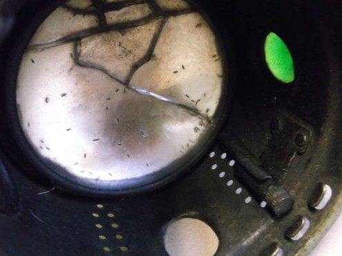

Hallo Gerrit,
Bedankt om te antwoorden. In bijlage een foto van mijn lamp.
Ik heb op daarstraks op internet nog een foto gevonden van een lamp met ook zo'n houdertje. Je theorie van dat prikkertje kan weleens kloppen, denk ik. (zie foto bijlage)
De weinig foto's die ik op internet tegengekomen ben, hadden voor zo ver ik kon zien ook geen aluminium reflector.
Heb je soms een email adres van Peter Card?
Bart

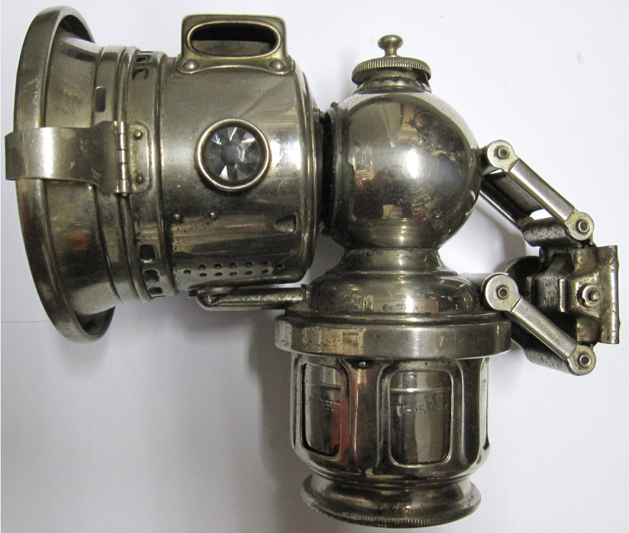

Nu met mijn lamp...

Hallo Bart .
Het mail adres van Peter Card is
peter@tc-auctions.com
Dat is via zijn veilings bedrijf .
Misschien is het je wel bekend , maar je kan de leeftijd van een Lucas lamp vinden op onder kant de onderste plaat van de ophanging daar staat een getal . Lucas is dat van af 1909 gaan doen . Staat er bv 110 dan is de lamp van januari 1910 . Dit was ivbm de garantie .
Ik,had gister bij m'n Lucas lampen gekeken en kon zo gauw de nummers van dit type niet vinden , had vandaag iets meer tijd en bleek er twee te hebben . Alle bij met het klemmetje . De ene is een in Nederland gebruikte lamp met witte zij glaasjes de andere uit Engeland j met gekleurde glaasjes .
Groet Gerrit
Groet Gerrit

Hallo Gerrit,
Bedankt, ik ben weer wat wijzer geworden. Ik wist niet dat de datum in de onderste plaat van de ophanging staat. Bij mij staat er H28. Waarvoor zou de H staan?
Ik heb gisteren een mail gestuurd naar Ad Van Kats. Hij zij ook dat in het houdertje een borsteltje zit om de brander schoon te maken.
Nu nog opzoek naar het glas van diameter 83 mm. Zijn dit eigenlijk twee bolleglazen die hol tegen elkaar geplaatst worden? De glazen vergroten deze altijd?
Bart
Bart

Hallo Bart .
Ik zie net dat ik een fout gemaakt , door niet goed te lezen de 326 waar ik de naam bij had was een olie lamp .
Heb het boek even verder bekeken op carbidvan Lucas maar geen 326 kunnen vinden met een naam en ookmgeen foto er van .
Een aantal van m'n Lucas lampen hebben een glas in de vorm van een llens met een bolling aan bijde zijden . Niet twee glazen tegen elkaar aan .
Welke lampen wel en niet bole lazen horen te hebben weet ik niet , de glazen sneuvelde nog al eens en wer den dan vaak door een vlakke vervangen .
Mijn Lucas olie lampen hebben nog wel hun dubbel bolle lenzen .
Vlakke glazen en dunne bolle glazen zijn wel tekoop via sites voor klokken lief hebbers .
Voor de lens vormige zal je naar onderdelen beurzen moeten gaan .
Ad van Kats organiseerde af en toe een lampen dag , vorig jaar was er een in het Velorama . Ook op,debeurs van Vianen in het najaar zijn er wel glazen te vinden .
Op markt plaats word ook nog wel eens wat aangeboden .
Groet Gerrit
Groet Gerrit
