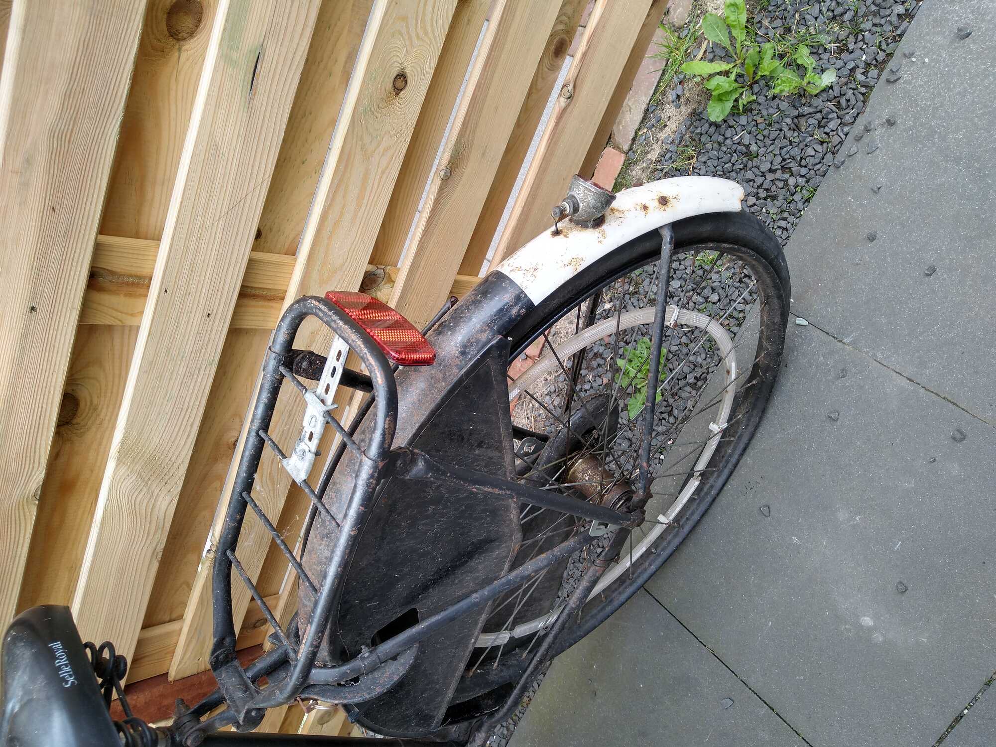

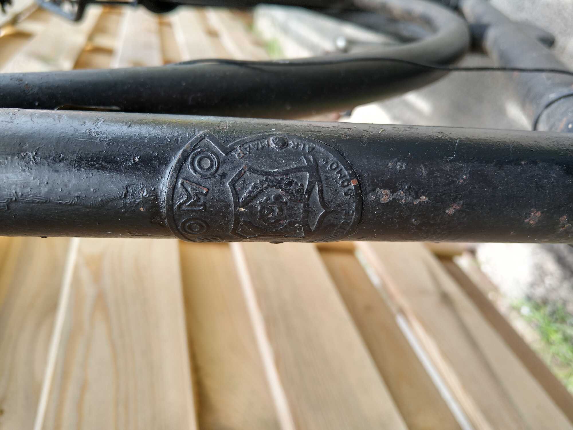

Een tijdje geleden heb ik een Gomo damesfiets opgehaald, Anders had hij naar het grofvuil gegaan :o .

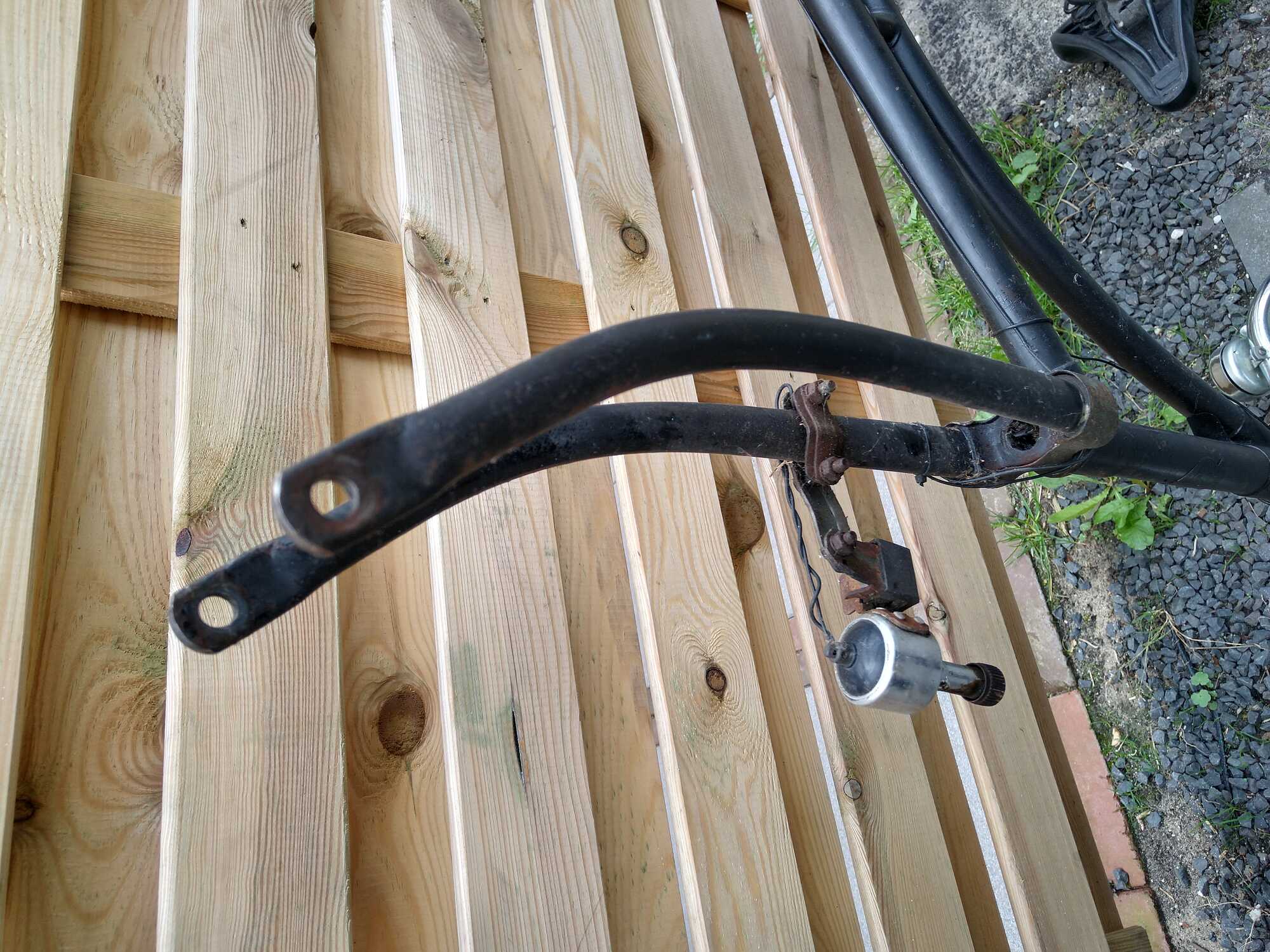

Helaas ontbrak wel het voorwiel en de linker crank, Deze waren in de loop van de tijd verdwenen :roll:
De fiets is al eens opgeknapt en ook voorzien van een dikke laag zwarte verf.

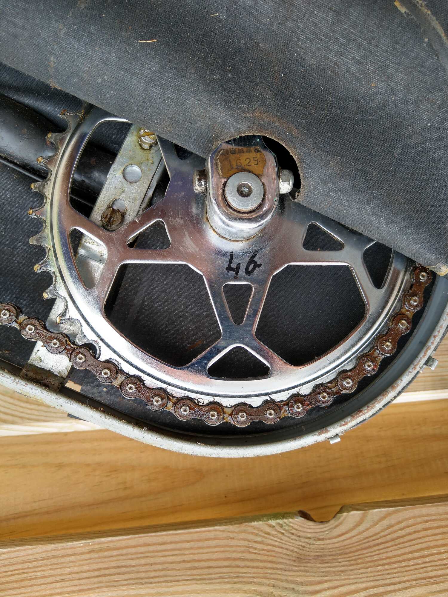

Gezien de prijs sticker op de crank van 16,25 gulden al weer een tijdje geleden.

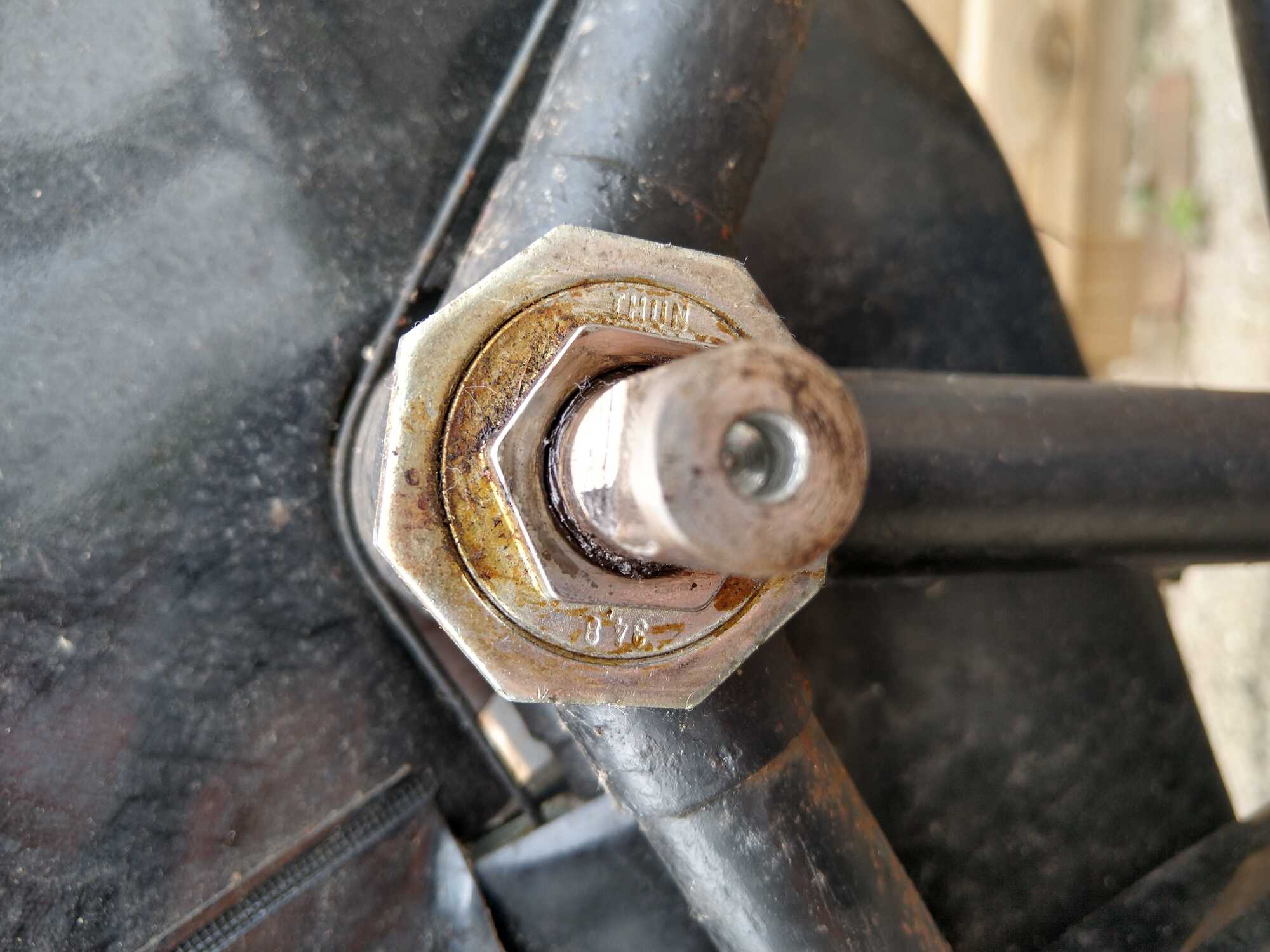

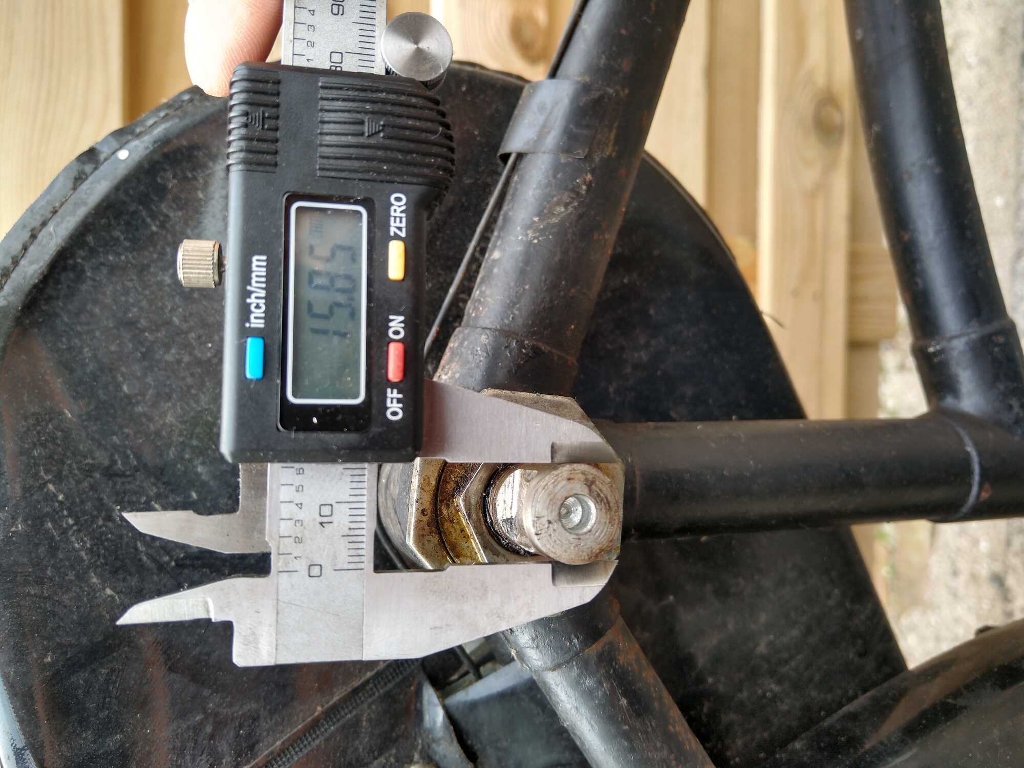

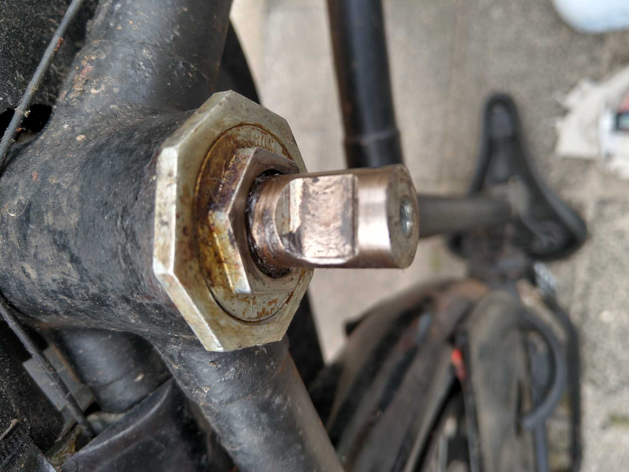

Weet iemand of er nog een losse crank te koop is met een diameter van 15,85 voor de trap-as?. Of is dit een bijzondere maat.

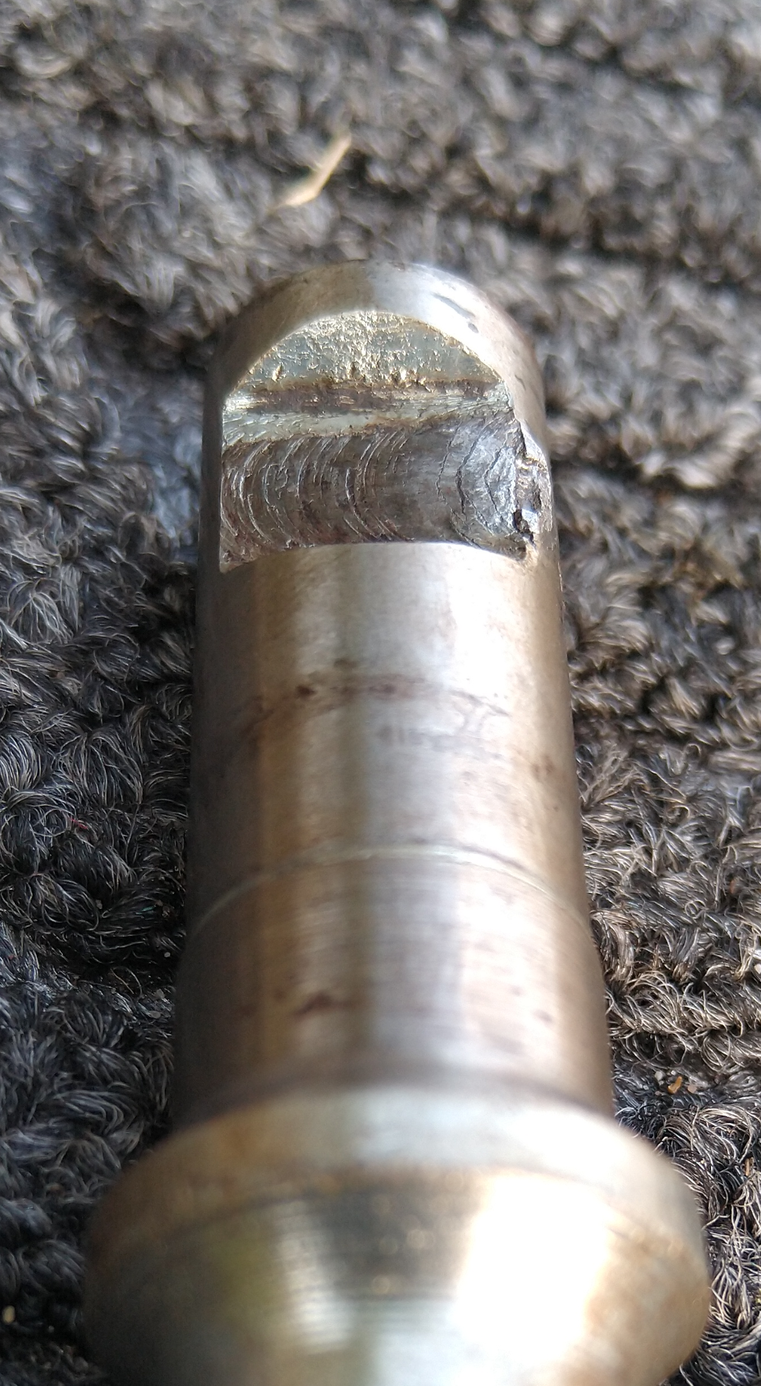

De crank spie aan de rechterkant is 9.5mm maar verdwijnt volledig in de crank als je hem vastdraaid?.
De leeftijd weet ik (nog) niet van de fiets, De achteras naaf is te verroest om iets te kunnen lezen.
Fiets heeft een lamp haak, Dichte vork en geen bevestiging voor de dynamo.
Begin jaren 50?.

Met de gesloten uiteinden van de voorvork wel een oudere fiets. Niet alleen de trapas diameter maar ook de lengte van de crank moeten kloppen.

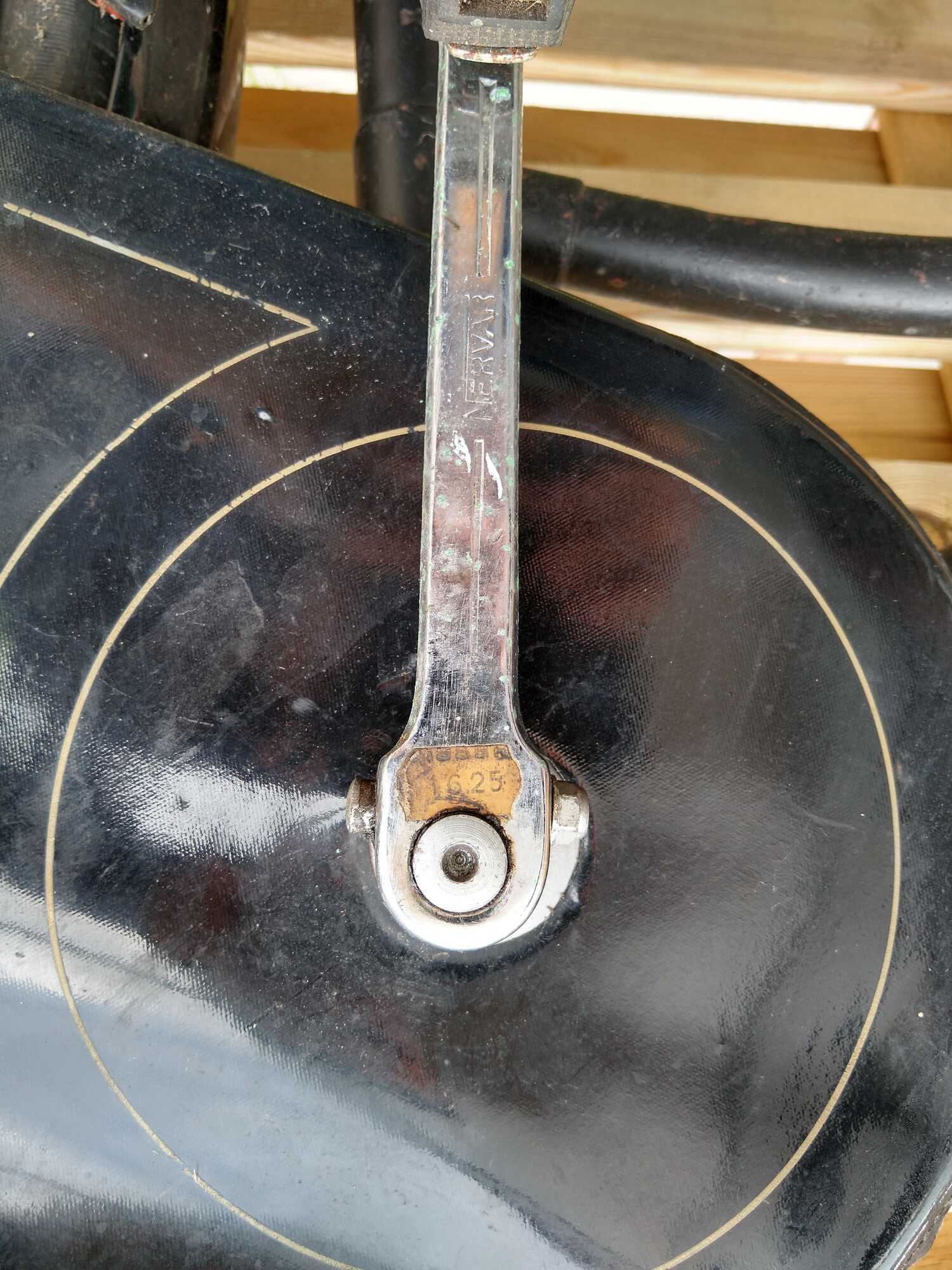

De lengte van de crank is van hart pedaal tot hart trapas 17.4cm totale lengte is 20 cm.
Het merk van er nu op gemonteerd is heet Nervar.

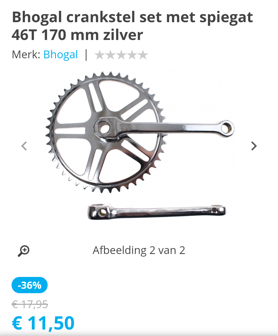

Er zijn nog nieuwe crank stellen met spie te koop alleen staan daar weinig info over de maatvoering bij.

Wat ik wel een doe met een spie die verzuipt in een crank is er een plaatje staal in leggen (1 mm dik bijvoorbeeld) . Je verhoogt daarmee het spievlak van de as en omdat het spiegat rond is zal het plaatje blijven teken op de plaats waar je het bedoelt hebt.
Opeens gaat de spie haar werk doen en klemt voordat ze geheel door het gat zakt.

Als je die van M Wave bedoelt, die zijn niet bruikbaar. Het trapasgat bij die crankstellen niet mooi passend, zelfs niet eens rond. De trapas die erbij komt is een Thompson model, en je hebt hier een BSA type trapas zo te zien.

robert83 schreef: 1 aug 2021, 14.48 Weet iemand of er nog een losse crank te koop is met een diameter van 15,85 voor de trap-as?. Of is dit een bijzondere maat.
is dus 5/8", buiten Frankrijk vrij algemeen.

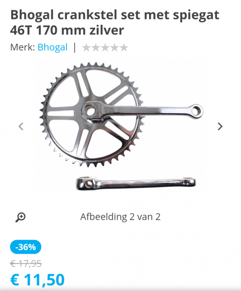

Ik wou inderdaad die van M-Wave aanschaffen, Of die van Bhogal, Alleen vind ik ze wel erg goedkoop, Kwaliteit is dus afwachten, En of ze passen :?:

Misschien is de 9,5 mm-spie die er in zit ooit -naar later bleek te veel- afgevijld.
Als je het de moeite vindt, kun je het nog proberen met een fonkelnieuwe dus gegarandeerd ongevijlde 9,5. Wie weet ...

Op de foto te zien past de rechter crank niet goed strak op de as. 17cm is de meest voorkomende crank lengte & +/- 16mm is een veel voorkomende diameter. Het moet mogelijk worden om een gebruikte te vinden. Als je geen haast heb kom naar Berlicum, je zal zeker iets kunnen vinden.

De fiets is inmiddels al weer rijdbaar gemaakt, De spie was heel vreemd geslepen waardoor hij veel ste ver in de crank weg zakte en helaas had hij ook de trapas beschadigd.
Gelukkig was dit een zeer bekend formaat (Atom NO2) en was hij nog nieuw te koop.
Linker crank ook gevonden, Was een maat die ook erg gangbaar is :D
