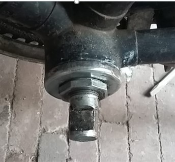

Helaas is mijn trapas gescheurd, ik zou het jammer vinden als ik mijn fiets om deze reden weg moet doen.
Het is een Gazelle met framenummer op de zadelbuis: GN8 1 9865
Wie kan mij aan deze as helpen? (De conus die er nu nog op zit, kan denk ik er ook afgedraaid worden, dat is me echter nog niet gelukt).

Het lijkt er op dat dit soort assen niet meer geproduceerd worden (ik kwam alleen de M-Wave Trapas Thompson 148 / 15.8 mm nog tegen, maar die is te dun).

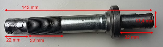

wat is de maat van de pot waar de kogels in lopen met andere woorden wat is de maat van de buitenkant van de pot(Cub) ik denk 38 mm kan ook 40 of 45 mm zijn als je die maat weet is er wel een trapas voor te vinden lijkt mij met vriendelijke groet piet stellingwerf

Bedankt voor je reactie Pieter. De buitendiameter van de cups is 41 mm.
Advies is dus eigenlijk om trapas inclusief cups te vervangen? (en dan dus ook niet cranks) Ook enig idee waar ik dan zou moeten kijken?

ik heb wel een as die 5 mm korter is de afstand aan de tandwielkant is wel gelijk ik denk dat hij past

pee123 schreef: 9 jun 2021, 11.48 deze kan ik je aanbieden, linkse is 144,7mm, middelste 143.5mm, rechtse 142.5mm
Die rechtse is denk ik precies die ik nodig heb. Ik had 143 gemeten, maar omdat de kop scheef staat door de scheur is die meting niet zo nauwkeurig.
