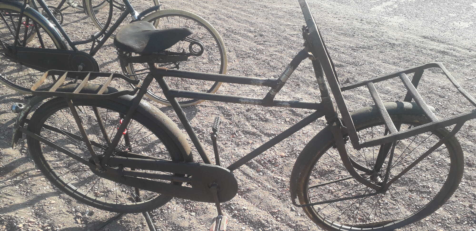

ik ben momenteel bezig met een nieuw project
het opbouwen van een gulden flies transportfiets
wat is de bedoeling hoe die eruit komt te zijn?
de meeste fietsen die ik heb ga ik allemaal netjes over nieuw vernikkelen en spuiten zodat deze weer helemaal nieuw eruit komen te zien
maar deze niet
ik ga deze lekker roestig opknappen
spatborden zijn ook lekker krokant en hier en daar zelfs een gaatje te veel (door gerrot)
voor wiel met pranafa voor naar (lijkt wel wat op de jaren 20/30 f&s voornaaf) met als achterwiel een lekker bruin geroeste torpdeo (maar misschien ook wel een doortrapper van f&s moet ik nog even kekijken)

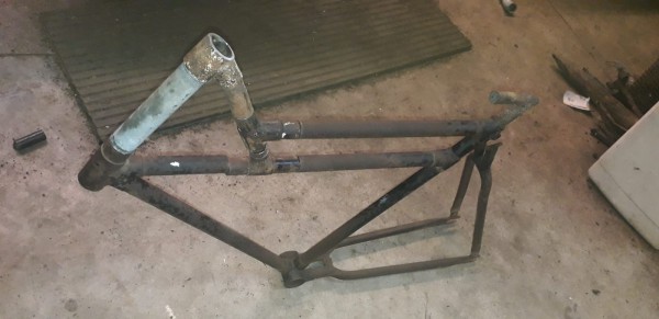

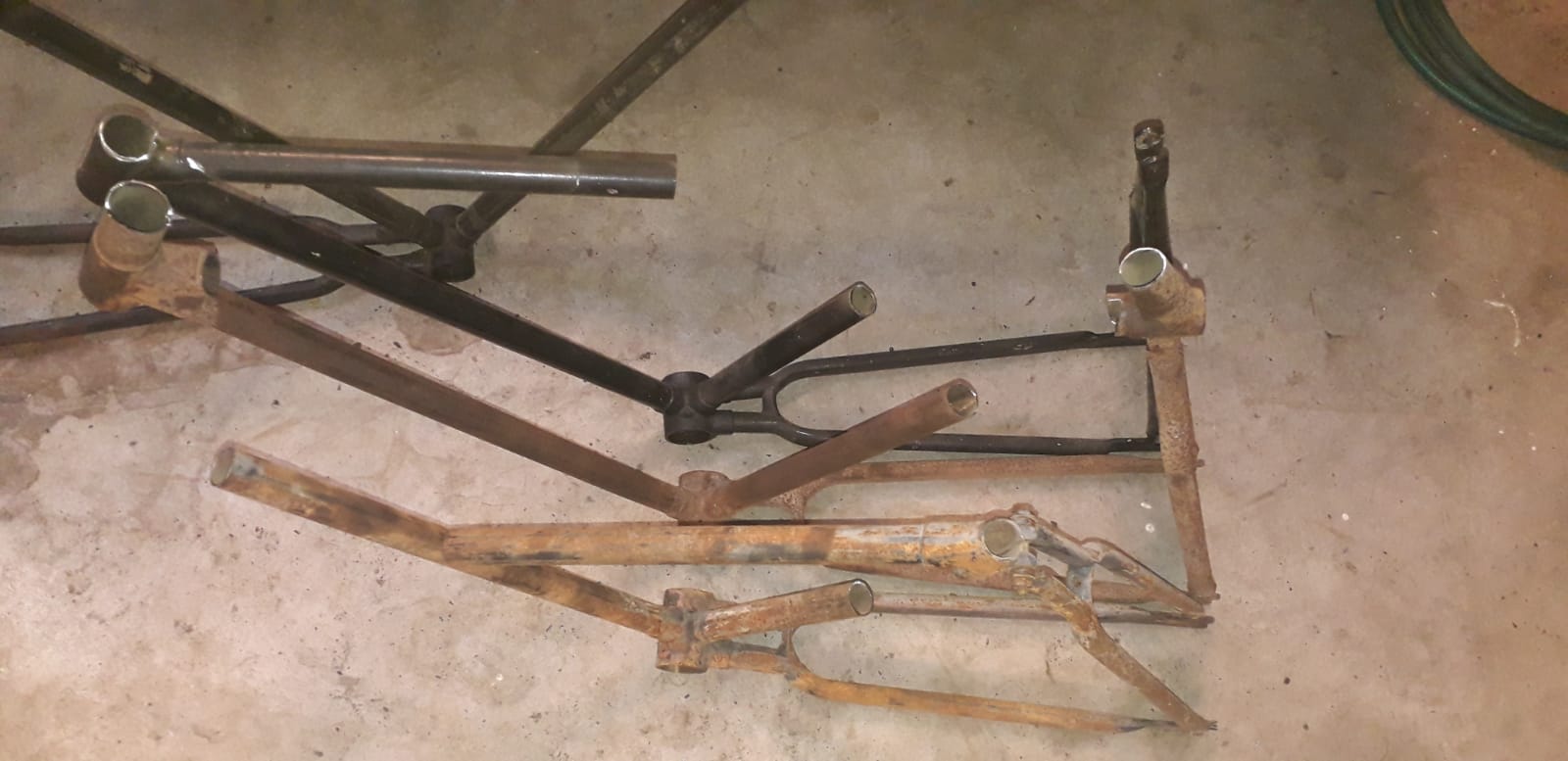

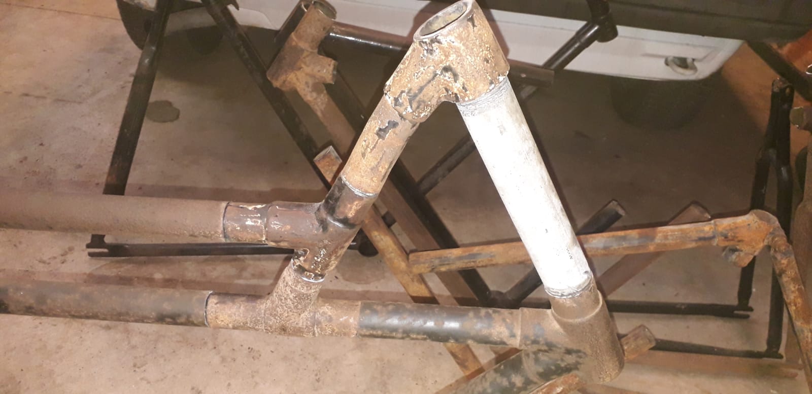

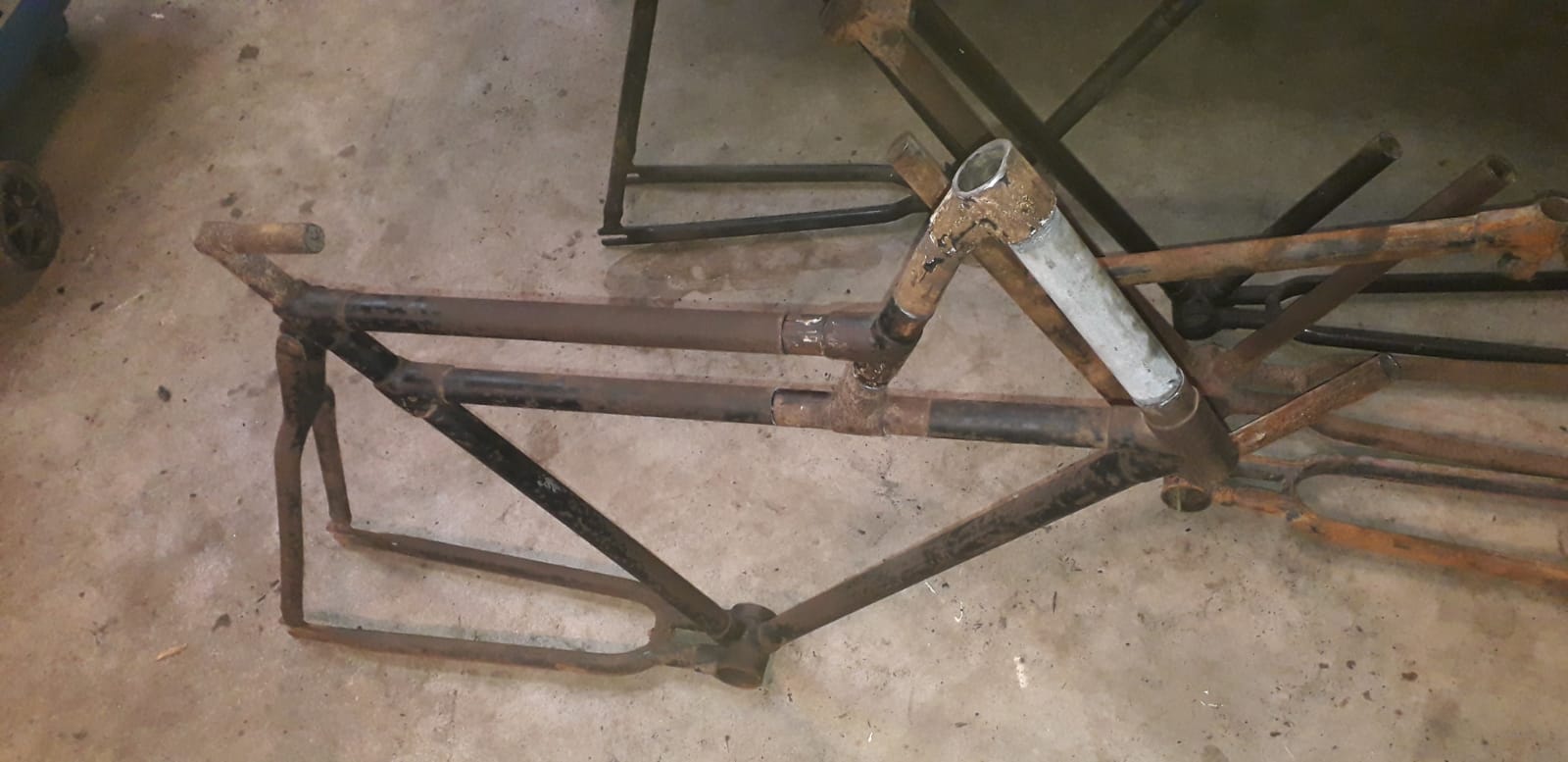

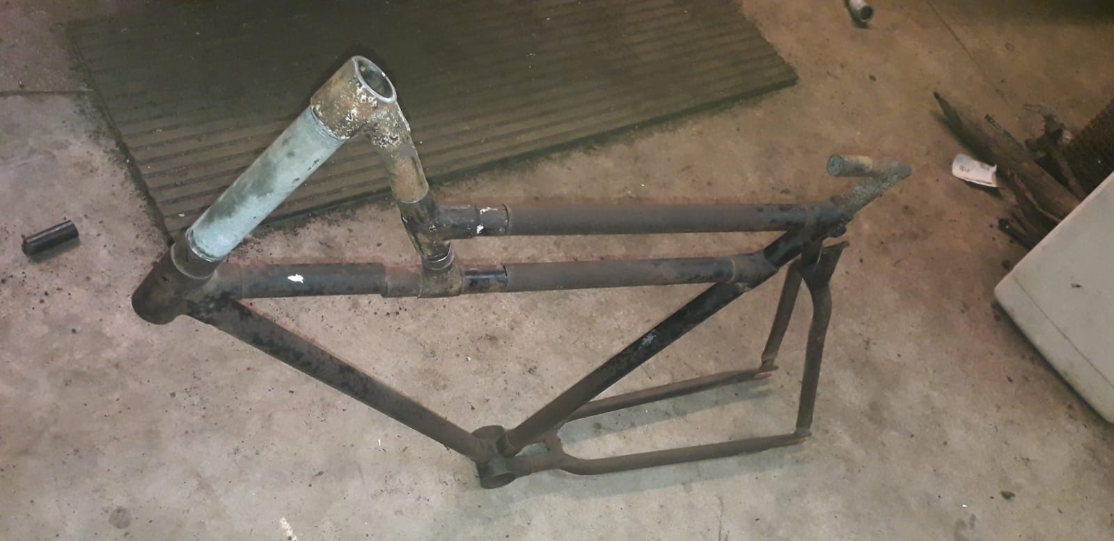

aaangezien het vrij lastig is om aan een orrigineel frame te komen dacht ik
3 frames 1 frame met ACS logo op de voorvork
1 frame met een gebroken down tube
1 goed frame roestig maar wel met transver (geen idee van welk merk)
dus daar blijft nu niet veel meer van over :lol: :lol: :lol: :lol: :lol: :lol: :lol: :lol: :lol:
maar wel met een schiterende uitslag vind ik

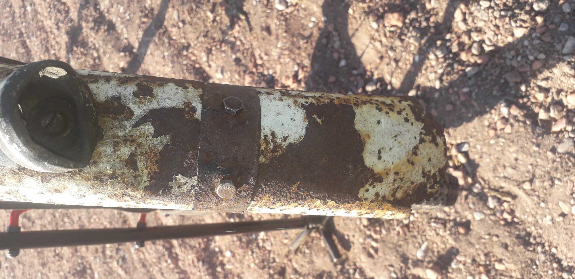

het balhoofd buis die er nu in zit zit er in voor de sier en uit te maten
deze is te dik wandig en past helaas geen voorvork door heen

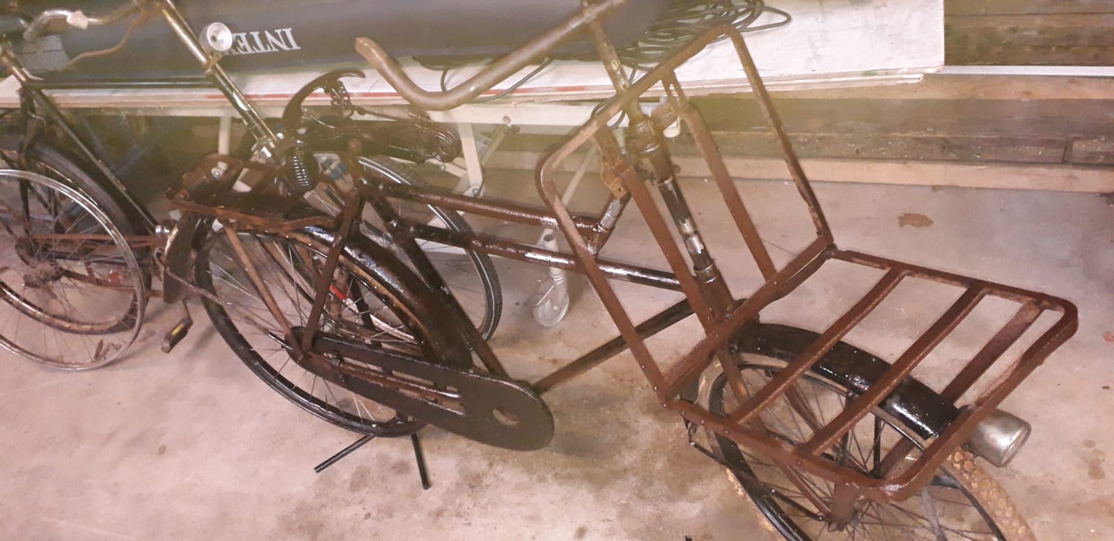

het project tot nu toe
nu nog op zoek naar een balhoofd buis van 35 mm dik en 30 cm lang ongeveer (weet ik zeker dat ik voldoende heb)

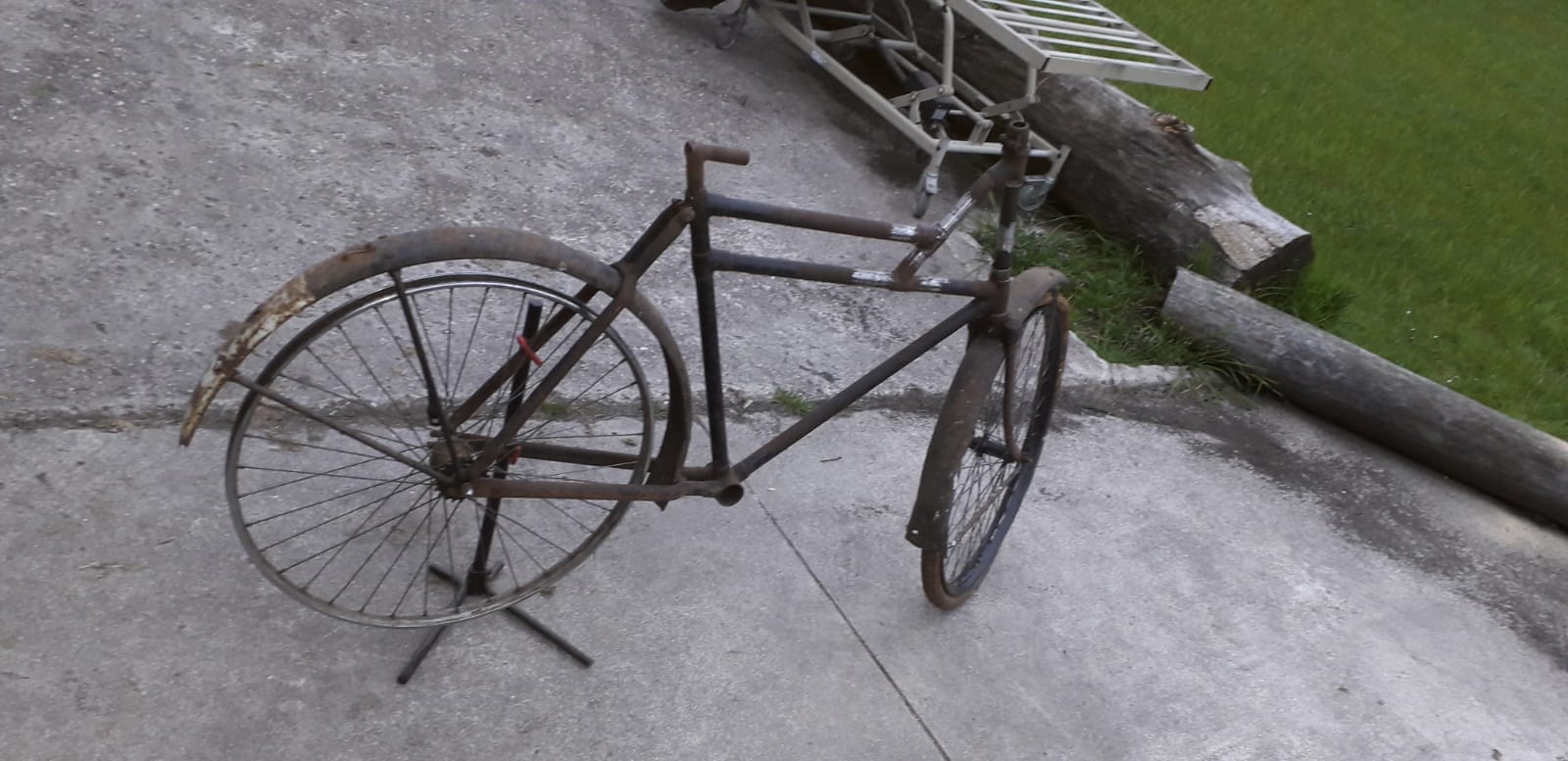

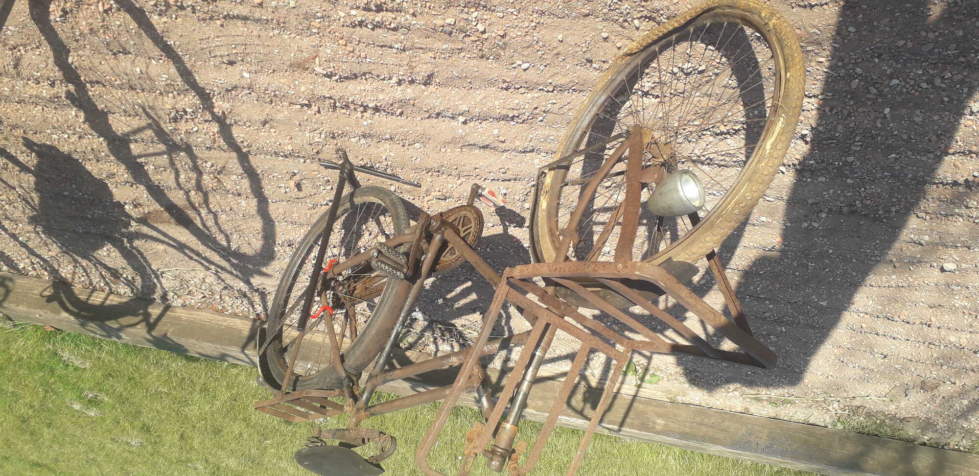

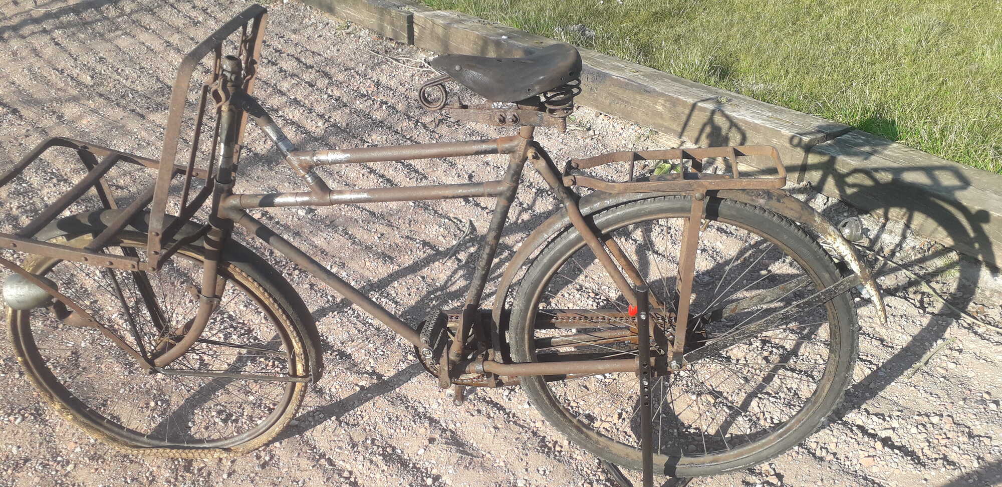

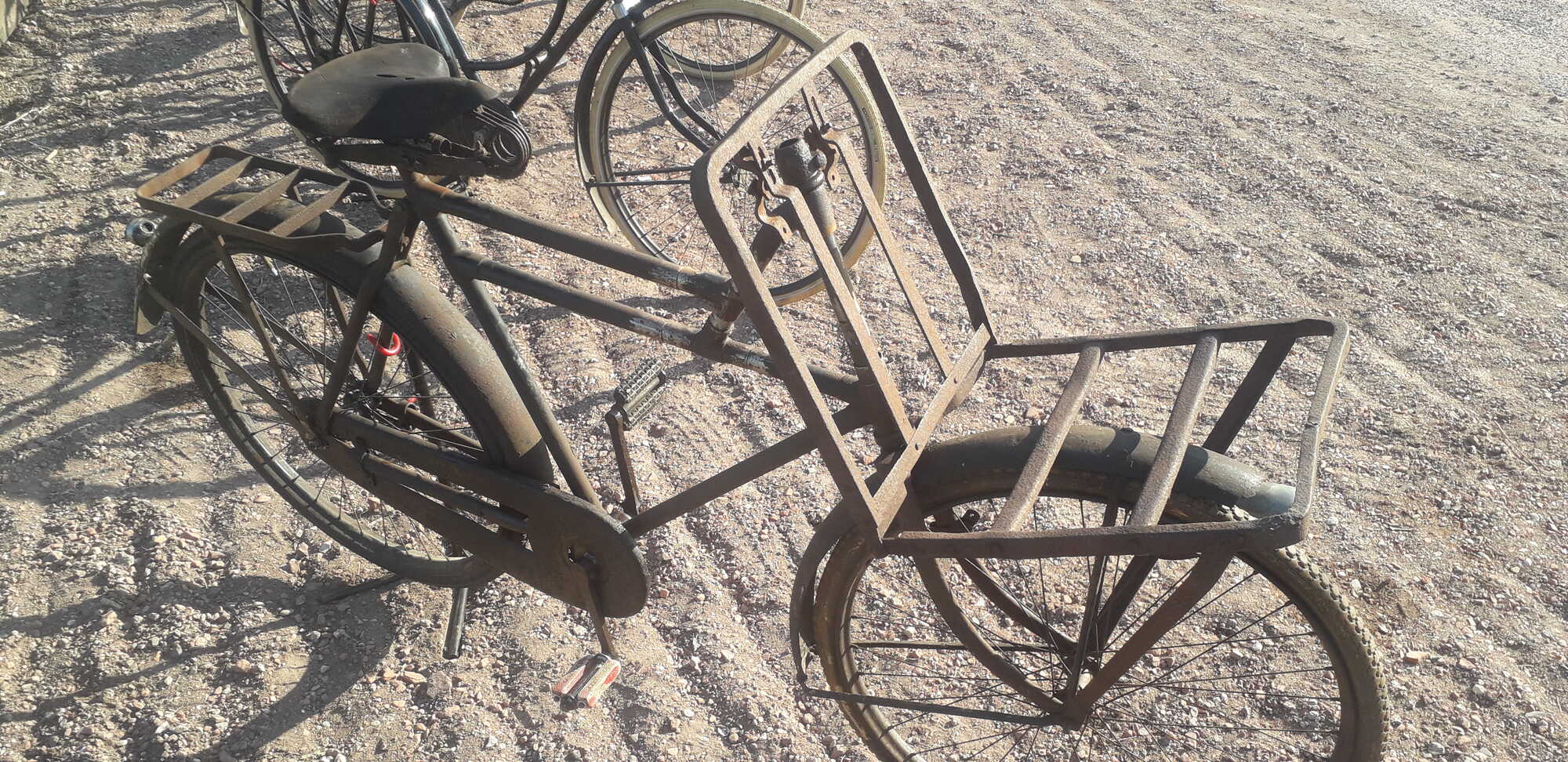

inmiddels weer een stapje verder
Berichten: 921
Re: gulden vlies transportfiets frame
Bericht door Appie's »

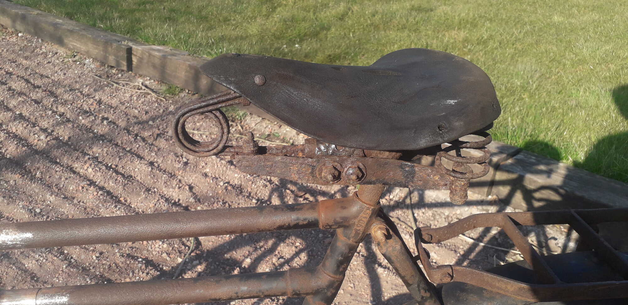

zadel en stuur nog niet op de foto maar zijn er al wel in goede (roestige ) staat
de drager moet nog even roestig gemaakt worden dan kan die ook gemonteerd worden

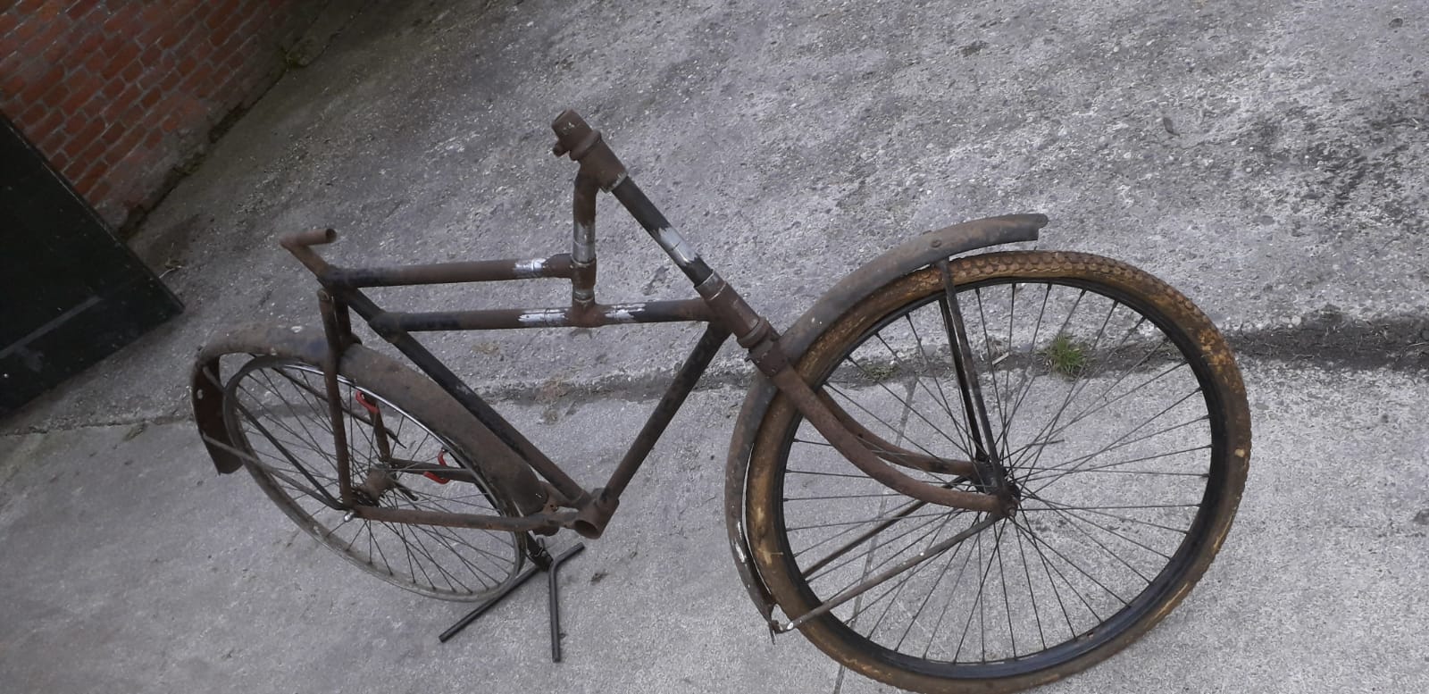

Tijd voor een update

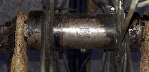

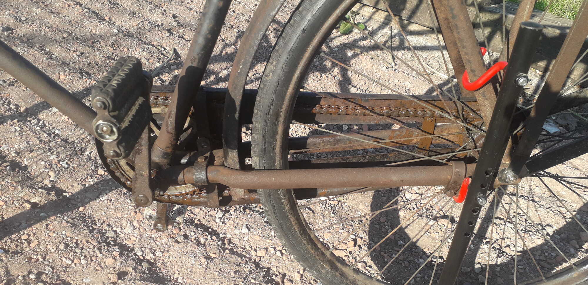

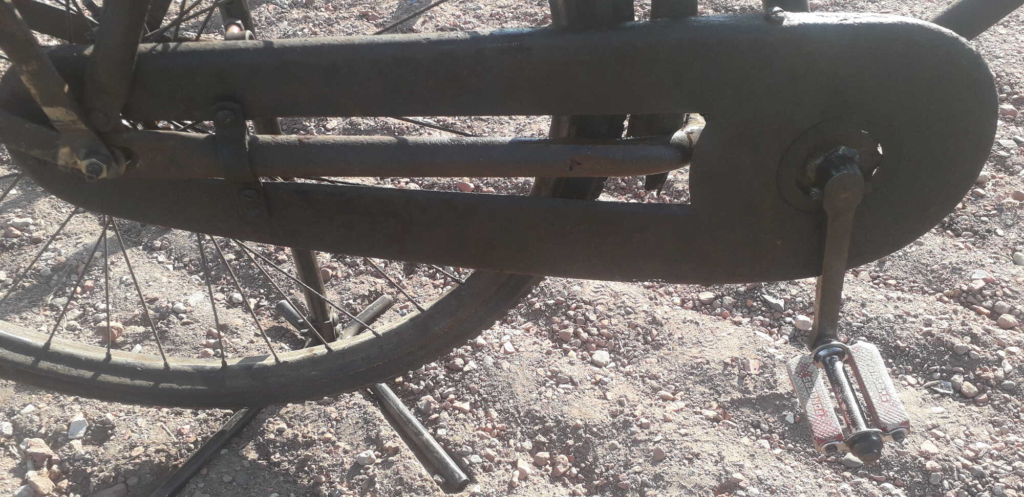

Vandaag het achter wiel geplaatst
Een torpedo uit 1955 terugtraprem
De velg en spaken zijn al aardig roestig
Most 1 spaak maar dat vind ik niet erg
Trapas en cranks ook gemonteerd
Trapas is redelijk
Deze komt uit een fiets waar niet veel meer van over was
De gehele fiets was zo wat om de trapas weg gerrot
Crankstel is aan gelast omdat het tandwiel los liet
Ketting komt van een fiets die lang boven de varkens heeft gestaan zelfde als de spatborden en Ketting kast
Ook dit frame was rond de trapas weg gerrot maar de onderdelen die op de fiets zitten zijn prima bruikbaar
Achter spatbord maar wel even een plaatje ober heen gedaan voor de sterkte te behouden

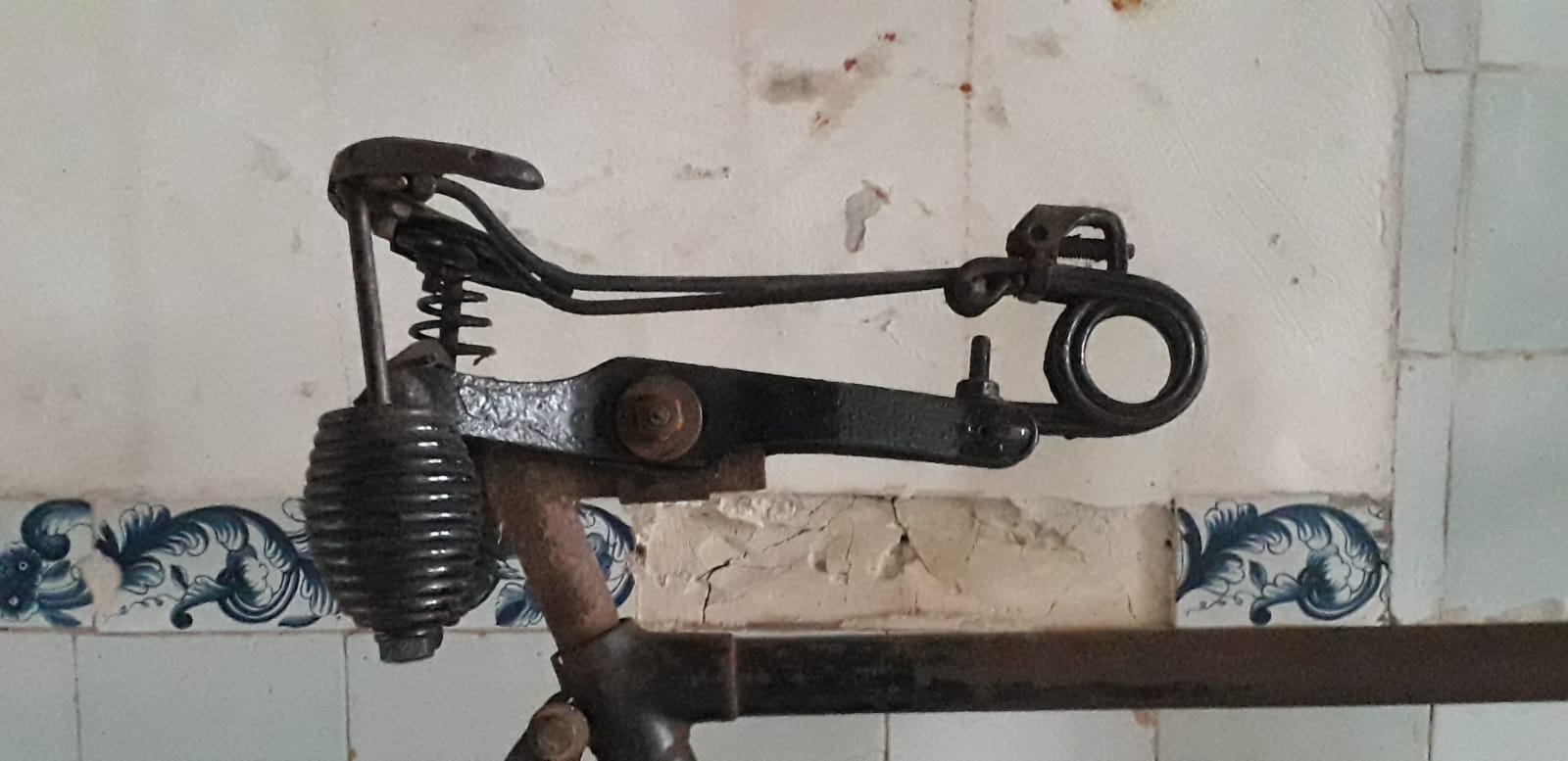

Zadel is een nieuwere type van de lepper 204
Dit zadel is Orrigineel va gazelle maar eigelijk niet goed bruikbaar meer

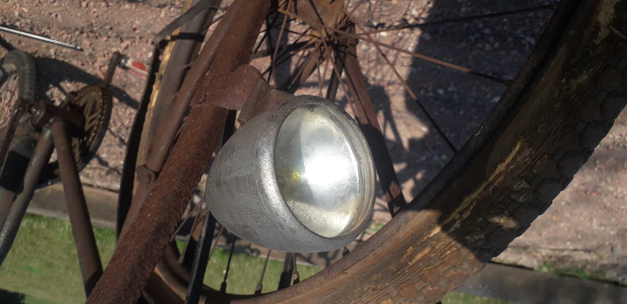

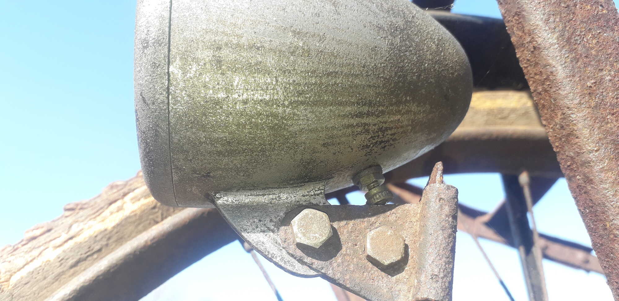

Koplamp is van zink ik heb deze nog nooit eerder gezien
Het lipje om hem te kunnen bevestigen zit vast aan het lampje en niet met klinkjes maar uit 1 geheel gemaakt
