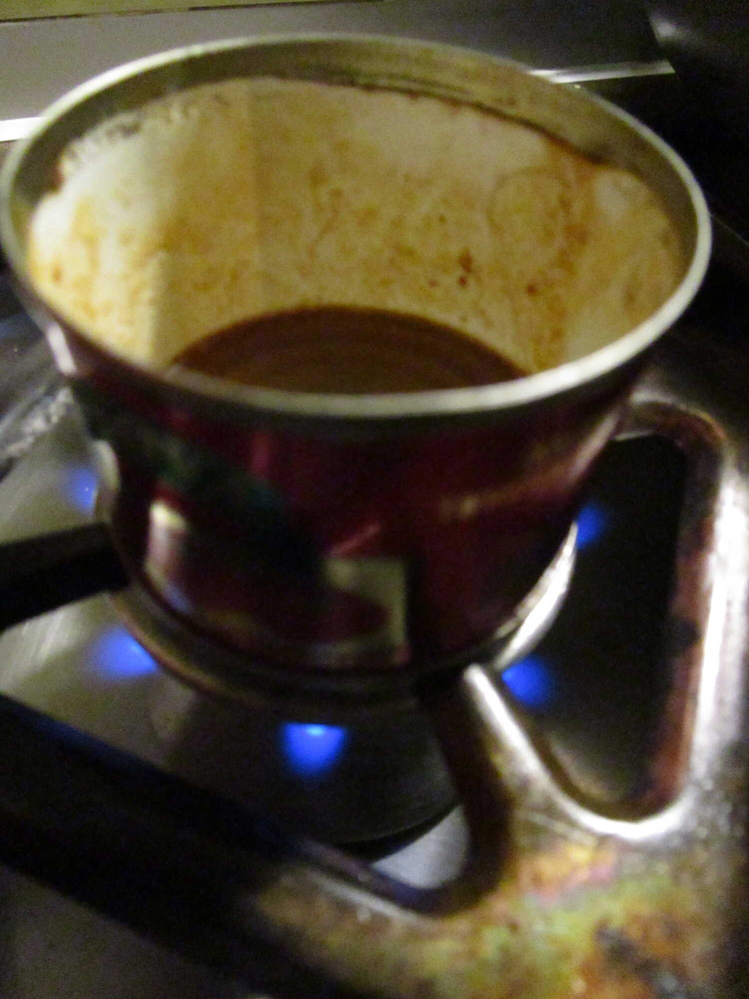

Om een leren zadel eens in te vetten, bestaan er blikjes zadelvet van, bijvoorbeeld, een bekend Engels merk van leren zadels.
Dat is niet al te goed smeerbaar en daarom deze list:
Met consumere de inhoud van een klein blikje tomatenpuree - in de supermarkt te koop.
Goed afwassen en dan een beetje zadelvet in dat blikje.
Dan even op de kleinste pit van het gasstel en het vet met zo min mogelijk gas laten smelten - niet laten koken.
Voor de zichtbaarheid op de foto is het gas even opgedraaid maar dit is veel te veel gas.
Dan kun je met (edit:) een beetje vet op de vinger de onderkant van het zadel geheel insmeren - met deze methode kom je goed op alle plaatsen.
Als de bovenkant van het zadel wat schraal is, kan die ook wel licht ingevet worden maar, daarna wel een schone doek over het hele zadel en dan een zadeldekje of zo, er op. Zo dan een tijd lang fietsen totdat het zadel niet meer afgeeft.
