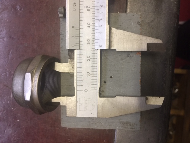

Bij het uitsorteren kwam ik wat balhoofdspullen tegen met een grotere diameter.
Ik heb weinig kennis van een transportfiets, maar hoort de maat op de foto bij transportfietsen en is dit misschien iets van een brommertje?

Dat ziet er uit alsof het 1 1/8" is.
Als het van een transportfiets is dan zou de schroefdraad BSC 1 1/8" 26 TPI kunnen zijn.
Dat is in't ieder geval een draad die veel voorkomt bij transportfietsen.

Er was vroeger ook een Engelse maat voor Tandems, maar het boekje waar dat in staat heb ik nu even niet bij de hand.
