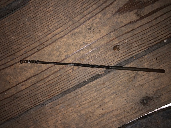

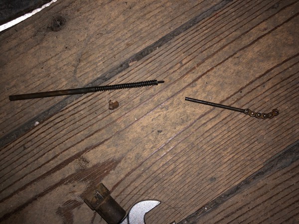

Hallo allemaal,
Ik heb een technische vraag. Voor mijn Gazelle weer & wind waar een K-naaf op zit, is onlangs de controlestift kapot gegaan. Het kettinkje van de controlestift was zo roestig, dat deze afbrak. Nou heb ik het kettinkje los weten te draaien van de controlestift, waarna de controlestift er aan de ene kant van de fiets uitschoot, en ik het (overige deel van het) kettinkje aan de andere kant van de fiets in mijn hand had.
Wie kan mij adviseren over hoe ik dit het beste kan repareren? Ik heb de controlestift vergeleken met een andere, nieuwere, variant (SA 3 speed), maar die ziet er toch significant anders uit. De huls waar het kettinkje aan gemonteerd is, is anders bijvoorbeeld.

Deze stift is inderdaad 2 delig en behoorlijk zeldzaam. Fijn als het asje nog recht is en de schroefdraad tussen de twee delen nog goed.
Nieuw kettinkje met een klein klinknageltje monteren is inderdaad de oplossing.

Schroefdraad is inderdaad nog goed, dus te herbruiken. En hoe monteer ik het geheel terug? Ik heb flink zitten 'youtuben', maar kwam bij geen enkel filmpje tegen hoe de controlestift terug wordt geplaatst in zijn geheel.

Je kan voor het monteren even kijken of de as van binnen vrij is .Dus dat je er doorheen kan kijken.
Ik geloof dat het asje waar de dunne schroefdraad doorheen moet kan draaien. Dat gebeurt niet zomaar maar ik heb wel eens gehad dat ik het dunne lange deel er in stak en daarmee het schroefdraadje krom boog.
Maar als je as vrij is kun je gewoon het lange deel aan de linker kant en de ketting aan de rechter kant er in steken en in het midden komen ze elkaar tegen en draai je ze op elkaar.
