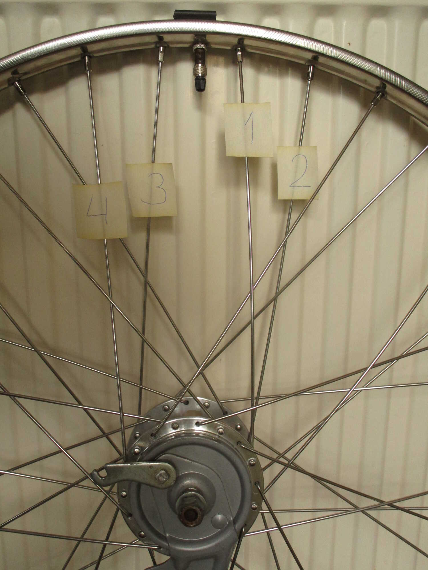

Een wiel is opgebouwd uit een spaakpatroon van 4, tamelijk evenwijdig lopende spaken, aan weerszijden van het ventiel;
Spaak 1: bocht binnenkant flens, eerste spaak achter het ventielgat
Spaak 2: bocht binnenkant flens, tweede spaak achter het ventielgat
Spaak 3: bocht buitenkant flens, eerste spaak vóór het ventielgat
Spaak 4: bocht buitenkant flens, tweede spaak vóór het ventielgat
Dit spaakpatroon van 4 spaken zit negen keer in het wiel - in totaal 36 spaken. De spaken aan weerszijden van het ventiel, wijken van het ventiel.
Dat is mooi, maar ook het makkelijkst met het oppompen van de band.
>Naschrift: En bij de las, tegenover het ventiel, trekken de spaken de velgdelen naar elkaar toe.<

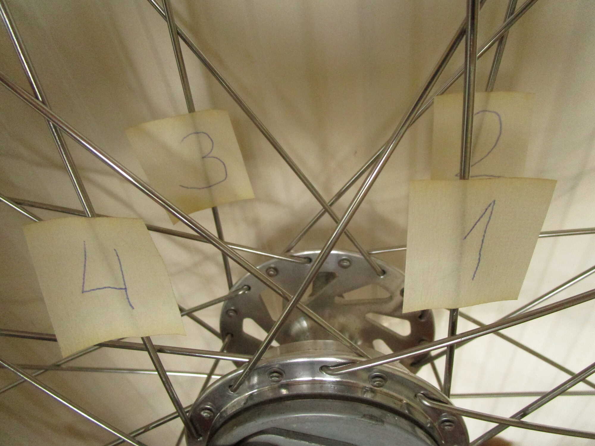

Bij één flens zit altijd één spaak met de bocht aan de binnenkant en één spaak met de bocht aan de buitenkant - let wel, dit plaatje geeft alleen maar de vier verschillende spaak posities aan.

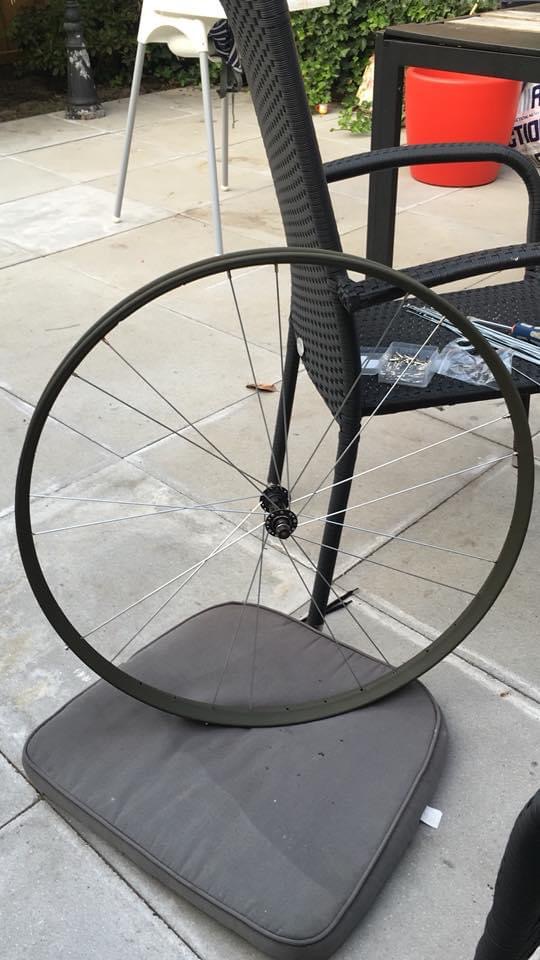

Vervolgens nog 8 spaken in het rond verdeeld. Bij dit 36-spaaks wiel telkens drie gaatjes overslaan. Of anders van uw bestaand wiel afkijken hoeveel gaatjes u moet overslaan in de naaf en in de velg. Let wel: de gaatjes in de velg zitten versprongen. Dat waren 9 spaken.
>Naschrift: Kijkt u alvast even naar de reactie van Johan, wiens foto's het opbouwen heel mooi in beeld brengen.<

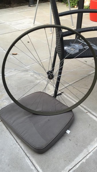

Dan de spaak erachter, die komt ook met de bocht aan de binnenkant. Logischerwijze in het volgende gat erachter in de naaf; dat is dus aan de andere kant van de naaf. Vervolgens nog 8 keer op dezelfde manier in het rond verdeeld. Weer 9 spaken. Dat was al de helft! En u hebt nu nog maar de helft van het aantal gaten over.

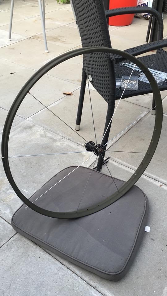

U draait nu de naaf 'achterover', zover het gaat. Het spaakpatroon wordt meteen zichtbaar.
>Naschrift: het viel me opeens op dat bij sommige wielen de binnenste spaken links: achterover zitten en bij andere wielen: voorover. Dat ligt er aan, denk ik, aan welke kant van het ventiel je begint en in welke richting je vervolgens spaakt. Ik houd de velg voor me en begin achter het ventielgat.<

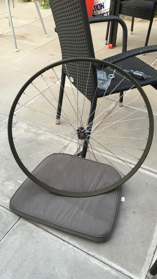

De volgende spaken komen met de bocht aan de buitenkant; de logica van de wijze van spaken is: doordat de bochten van de eerste 9+9=18 spaken zich aan de binnenkanten van de flenzen bevinden, zitten ze niet in de weg bij het gekruist spaken van de volgende 9+9=18 spaken. Hoe die laatste 9 en nog eens 9 spaken erin moeten, kijk je maar eens af van een bestaand wiel. Twee keer voor een spaak langs en achter de derde spaak langs - dat wordt dan, dacht ik, kruis over drie genoemd. Kruis over vier kan niet bij een kleine flens diameter, bij een grotere flens wel.
Bij transportfietsen werden de buitenste spaken geloof ik niet achter de laatst te kruisen spaak gehaald.
De spaak moet tijdens de montage gebogen worden; één hand in het midden van de spaak en één hand op het uiteinde, het beste een vinger op het uiteinde om te voorkomen dat de spaak tijdens het doorbuigen de velg bekrast. De spaak doorbuigen - niet verbuigen, dan gaat ie over zijn rekgrens en dat lijkt me niet bevorderlijk. Ik ben zeker geen specialist; correct me if wrong.
Als u alle spaken gemonteerd hebt, is het - indien van toepassing - goed om te controleren of de 18 buitenste spaken wel allemaal achter de derde spaak langs zijn gehaald.
