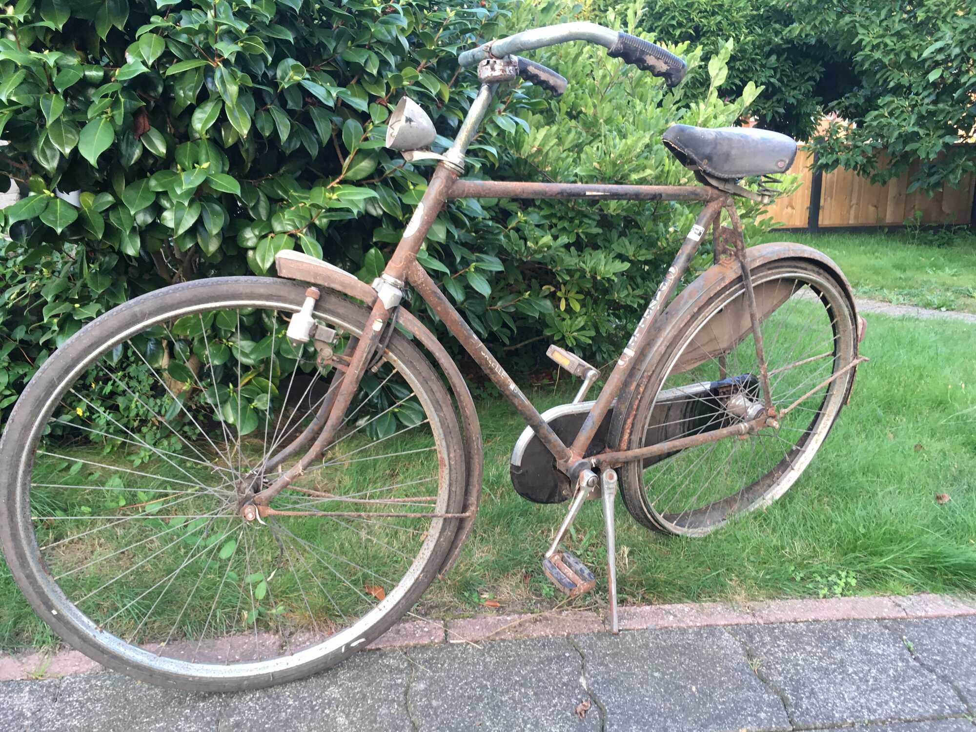

De voorvork van deze Gazelle als aankomend project is iets naar achteren verbogen
Hoe kan ik die relatief simpel zelf terugbuigen?
