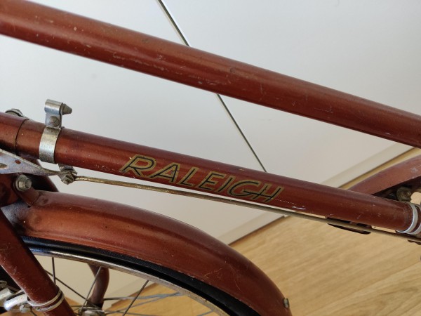

Hallo allemaal,
Ik ben Olivier en kom uit het mooie Uitgeest. De rede dat ik mij aan heb gemeld is omdat ik een mooi oud kinderfietsje heb die ik graag wil gaan opknappen. Ik weet niet zo veel van de fiets behalve dat het een Raleigh Mountie is en volgens mij uit de jaren 70 komt. Misschien dat er hier iemand is die mij er meer over kan vertellen.
Zelf heb ik ook als kind op dit fietsje gereden.
Dingen die ik wil gaan restaureren zijn:
- Remmen
- Verlichting
- Banden vervangen
- Lak eventueel
- zadel is volgens mijn niet origineel
Hoor graag wat jullie er van vinden en tips zijn altijd welkom.

Hallo,
Die ziet er prima uit, een beetje poetsen en klaar.

Ik ben het met Arnoldus eens. Zeker niet overspuiten. Ziet er og picobello uit. In zijn historische waarde laten. Fraai hoor met die stangenremmen. Ook banden zou ik niet vervangen, ze lijken me lucht te houden met een redelijk profiel. Lekker uit elkaar halen, en weer langzaam met nieuw vet etc. opbouwen. Succes.... :D

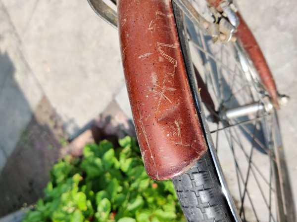

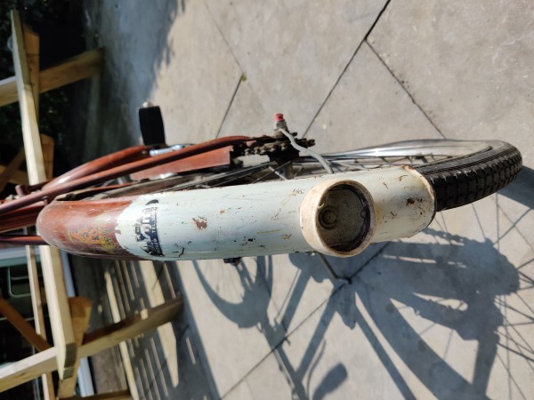

Nou mannen ..., als we inzoomen is er wel iets te vinden.
De velgen kunnen wel een zeep-staalwolletje gebruiken en de spatbordsteuntjes mogen toch wel even in de bankschroef worden gericht.
Deukje in het voorspatbord, dat tamelijk in het oog springt, uitdeuken en een beetje roestkrabben op de standaard.
Er waren van dat soort fietsjes die hadden een demontabele stang; zo was er naar wens een jongens- of meisjesfiets van te maken.
Ergens bovenaan het frame zit dan een gleufje waar de stang in te steken is. Heeft deze Raleigh (fonetisch: Rah-leej) dat ook?

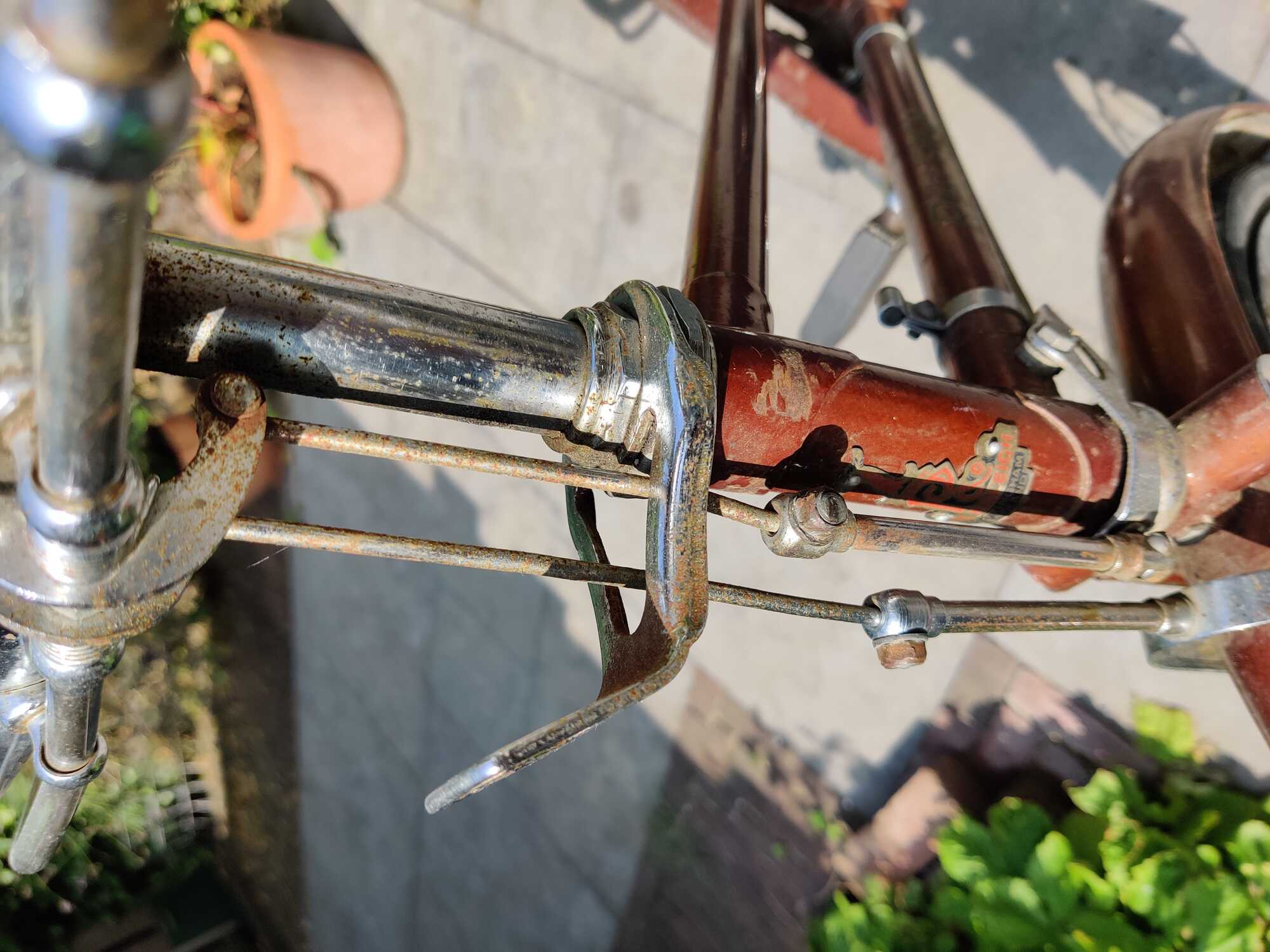

Heb voor de duidelijkheid maar even wat close-up foto's gemaakt van het chroom. Zoals te zien zit er roest op. Je zegt dat ik dit kan met een zeep-staalwolletje kan behandelen. Maar haal ik er dan niet een beschermlaagje af?
Ook zijn de banden volledig uitgedroogd dus denk dat ik die toch ga vervangen.
Wat betreft de demontabele stang. Deze zit er niet op.

Volgens mij was de 'dames-/herenfiets-wissel-mogelijkheid' voorbehouden aan het fietsenmerk Velamos, dat bij mijn weten alleen kinderfietsen maakte.
Mooie, kenmerkende Raleigh-kleur wel!

Je kan de chroom ook met Cif & Scotchbrite schoon maken, er is geen bescherming laag. Die banden lijken goed voor een kinderfiets, maar als je kan die maat krijgen is het jouw keuze. De lak lijkt heel mooie voor een oldtimer fiets.

Oliviersanders schreef: 15 aug 2020, 14.58 Maar haal ik er dan niet een beschermlaagje af?
Chroom is harder dan staal. Mijn ervaring is dat oppervlakkige roest goed kan worden verwijderd. Chroom is chroom, zonder nadere beschermlaag.
Daarna goed schoonmaken en dan poetsen met chroom-polish - in tube verkrijgbaar. Dat polijst en beschermt ook. Het kan wel zijn dat er hier en daar plekjes zijn waar geen chroom meer zit - het zij zo.
Die banden lijken me trouwens nog best aardig. Die scheurtjes vallen wel mee.
