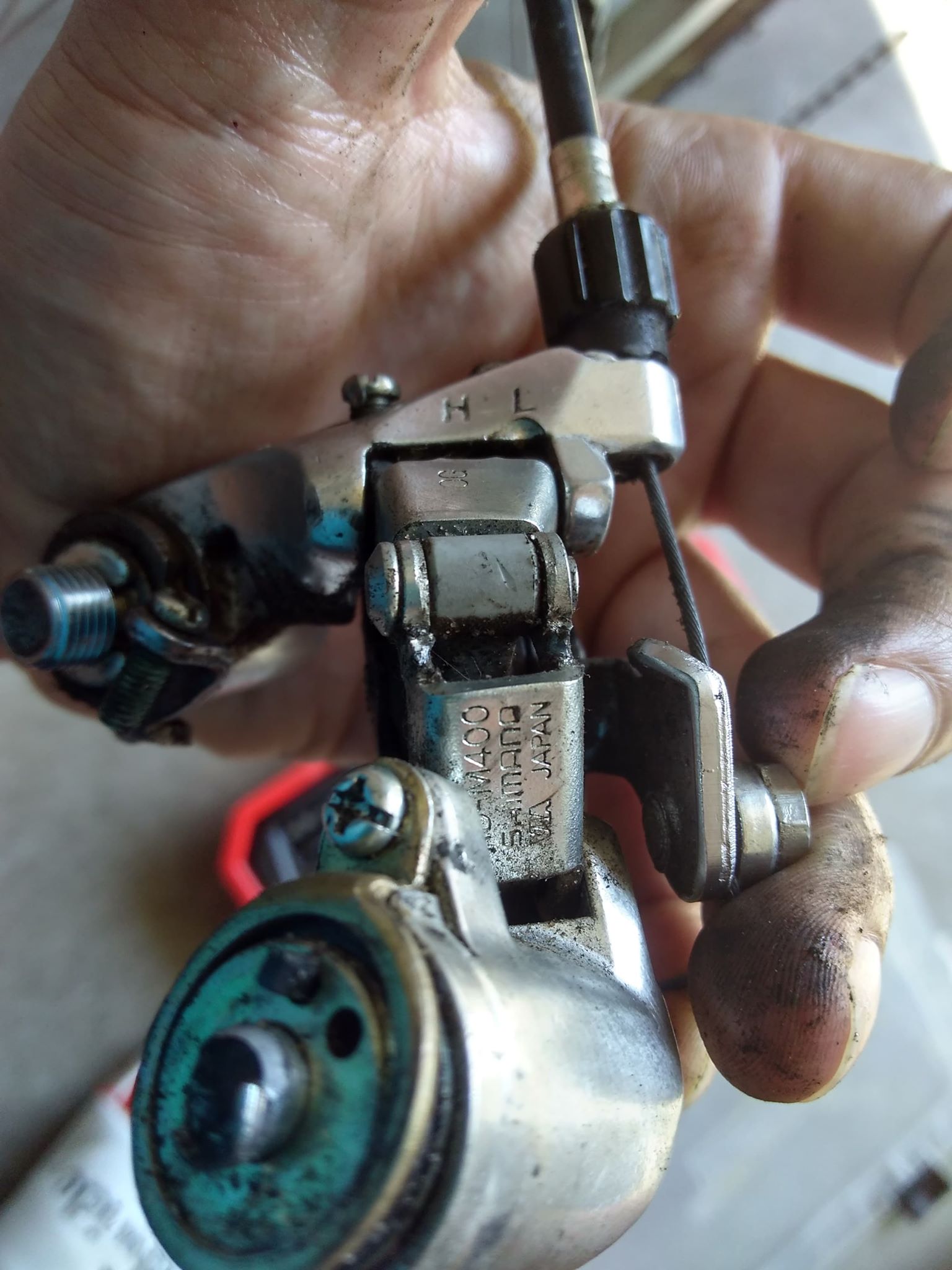

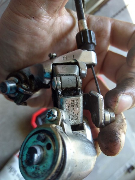

wie weet wat dit is ?
beppie
Berichten: 25
Lid geworden op: 3 mei 2017, 10.49
Bericht door beppie »
wie weet hoe dit heet en of die t
weedehands ergens verkrijgbaar is?
beppie
Berichten: 25
Re: wie weet wat dit is ?
ik bedoel: of die tweedehands ergens te koop is?
rowejon
Berichten: 699
Bericht door rowejon »
Hi,
Het lijkt een Shimano achter derailleur. Op Marktplaats & eBay te koop.
Mfg
Jon
Berichten: 1988
beppie schreef: 8 aug 2020, 17.27 ik bedoel: of die tweedehands ergens te koop is?
Een niet erg spannende Shimano mtb derailleur, een Exage LX, ca 1991. Kun je vervangen door een willekeurige Shimano 7-8v derailleur. De nu afgebroken kooi was er in drie lengtes, moet je wel op letten dat je daar geen grote verandering in maakt

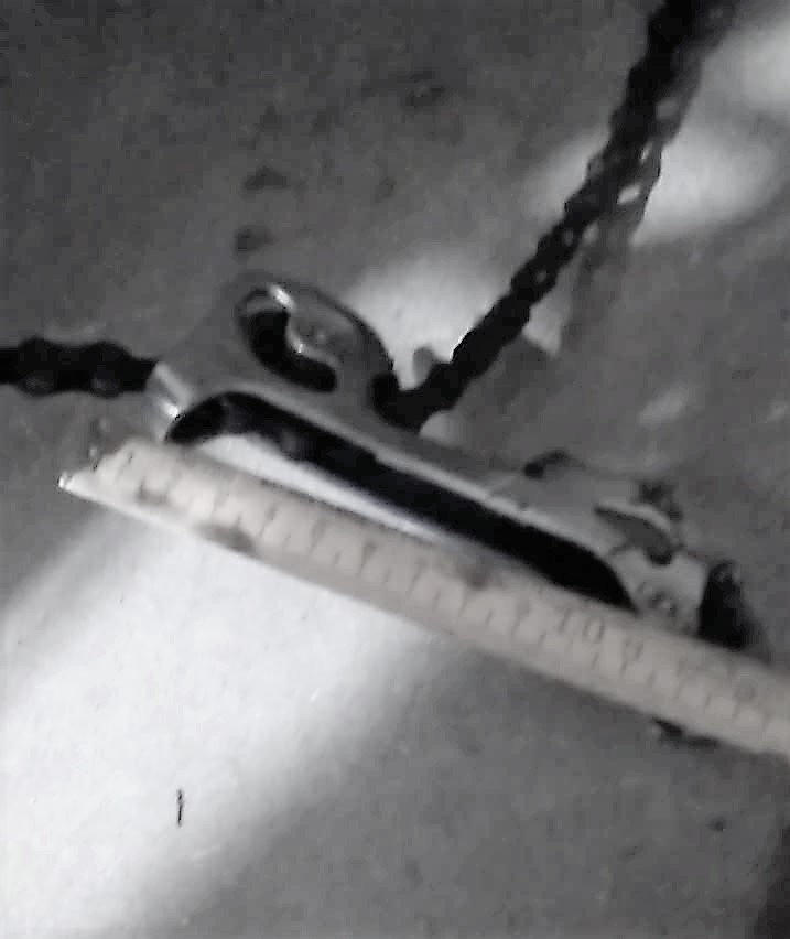

dank jullie wel. Het afgebroken deel heb ik ook : is dit dan ongeveer 13 cm? welke 3 afmetingen zijn er? Weet jij dat ook? Ik ben op zoek nl voor een goede vriend , die geen nederlands spreekt nl. En heeft hij dan ook zo'n klepje erbij nodig? Zo'n beschermkapje ? Ik zag een website ook met vintage bicyclesop internet. Dan heb je nog :roll: een voor en een achter derailleur . Ik snap niet goed het verschil, maar deze zat bij het achterwiel. Als je op de fiets zit rechts achter . Is dat een andere dan die voor? bvd voor wie mij kan helpen.
Berichten: 1988
beppie schreef: 8 aug 2020, 21.21 dank jullie wel. Het afgebroken deel heb ik ook : is dit dan ongeveer 13 cm? welke 3 afmetingen zijn er? Weet jij dat ook? Ik ben op zoek nl voor een goede vriend , die geen nederlands spreekt nl. En heeft hij dan ook zo'n klepje erbij nodig? Zo'n beschermkapje ? Ik zag een website ook met vintage bicyclesop internet.
Tja en jij spreekt geen 'fiets' ;), klepje zegt mij tenminste niets. Kooilengtes in Shimanospeak zijn SS (kort) GS (lang) en SGS (superlang) , bij de laatste is de hartafstand tussen de wieltjes ca 10cm.
Met alleen een andere derailleur ben je er nog niet, die moet worden afgesteld en het frame moet ook gecontroleerd worden op verbuiging. Anders fiets je de nieuwe derrie ook weer in de spaken
