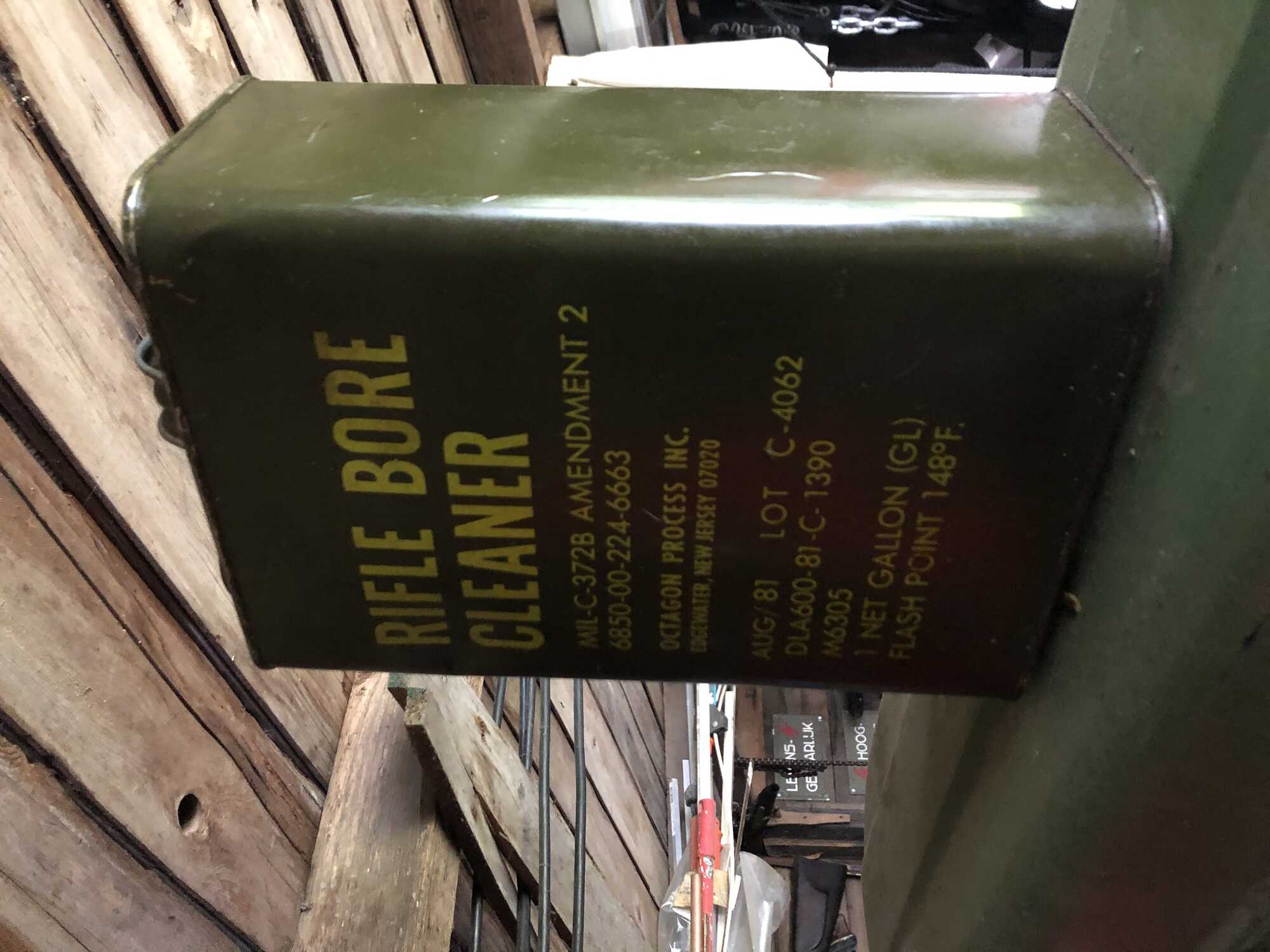

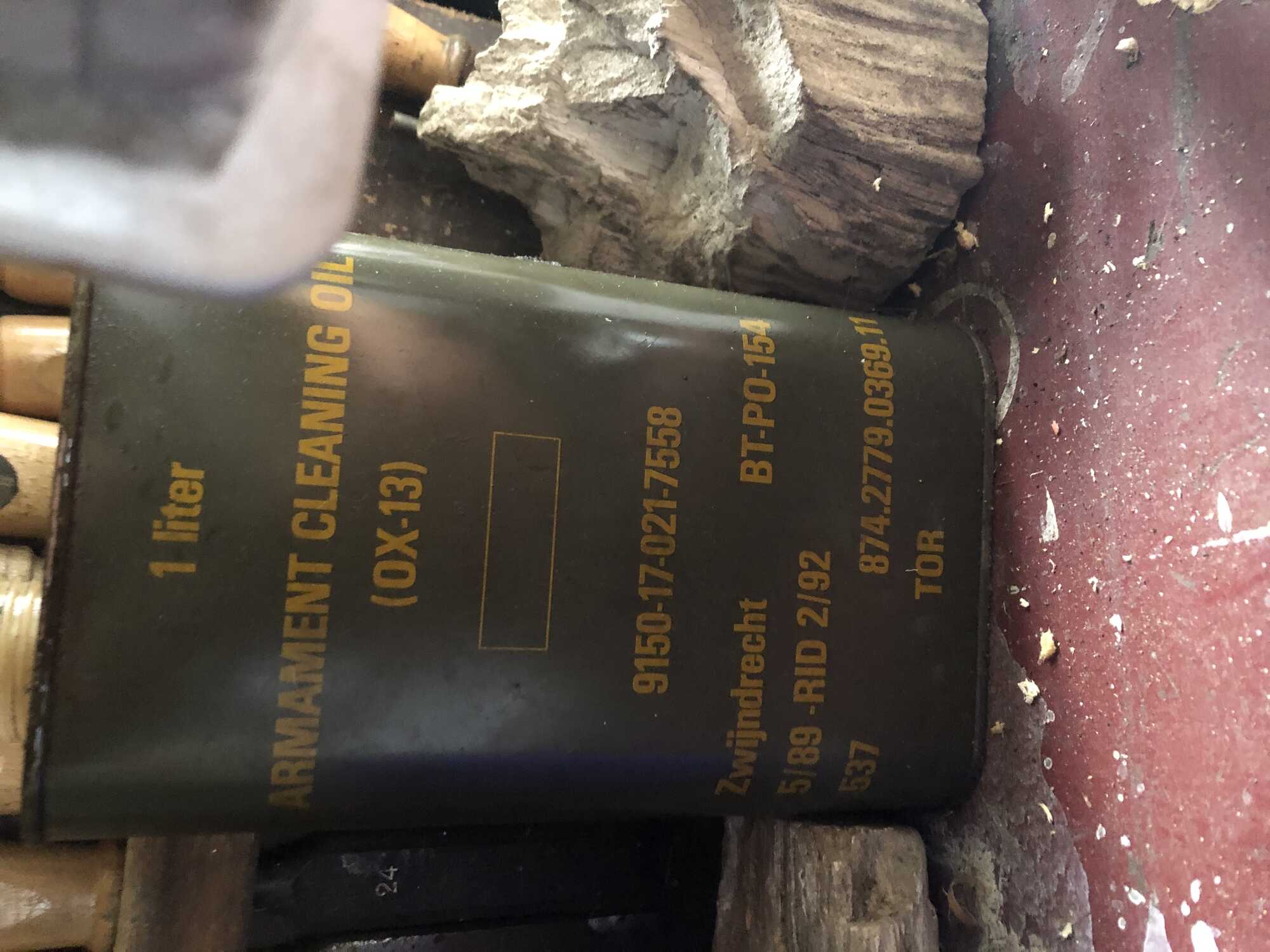

Re: Fiets opblinken
Wapenolie? Welke? OX-13, OX-52, O-194, Ballistol ?Loopt spaak schreef: ↑28 jul 2020, 23.14 Ik gebruik altijd wapenolie,
Werkt heel erg goed.
In het begin is het vettig maar dat trekt weg.
Alle diepe kleuren komen terug.
Reinigt en beschermd
Groet van
Henk

Re: Fiets opblinken
OX-13 en OX-52 heb ik ook nog staan.Loopt spaak schreef: ↑29 jul 2020, 10.56 Volgens mij werken ze allemaal.
Ik gebruik altijd deze twee
Zal het eens op een oudere fiets proberen.
Groet van
Henk
