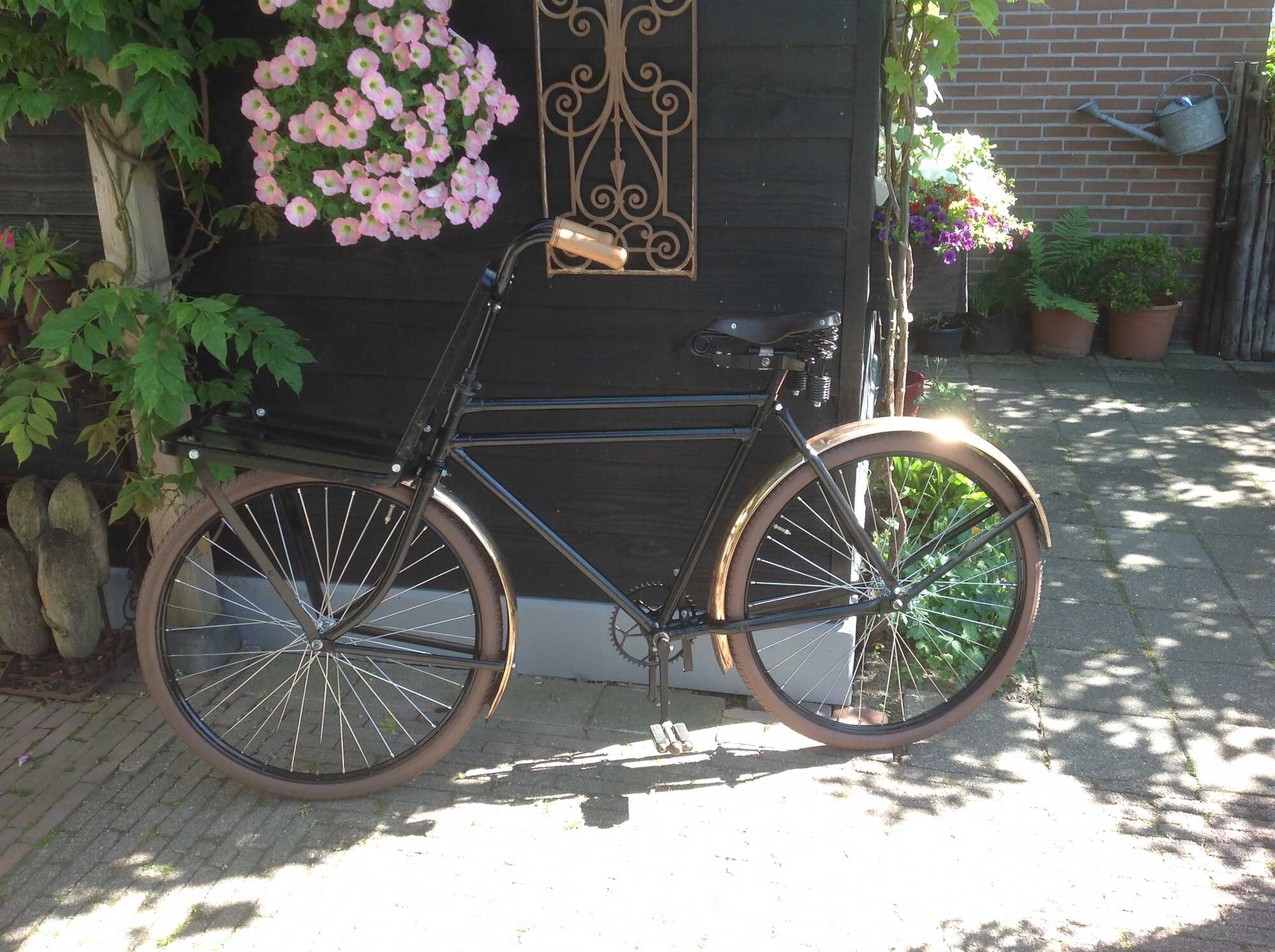

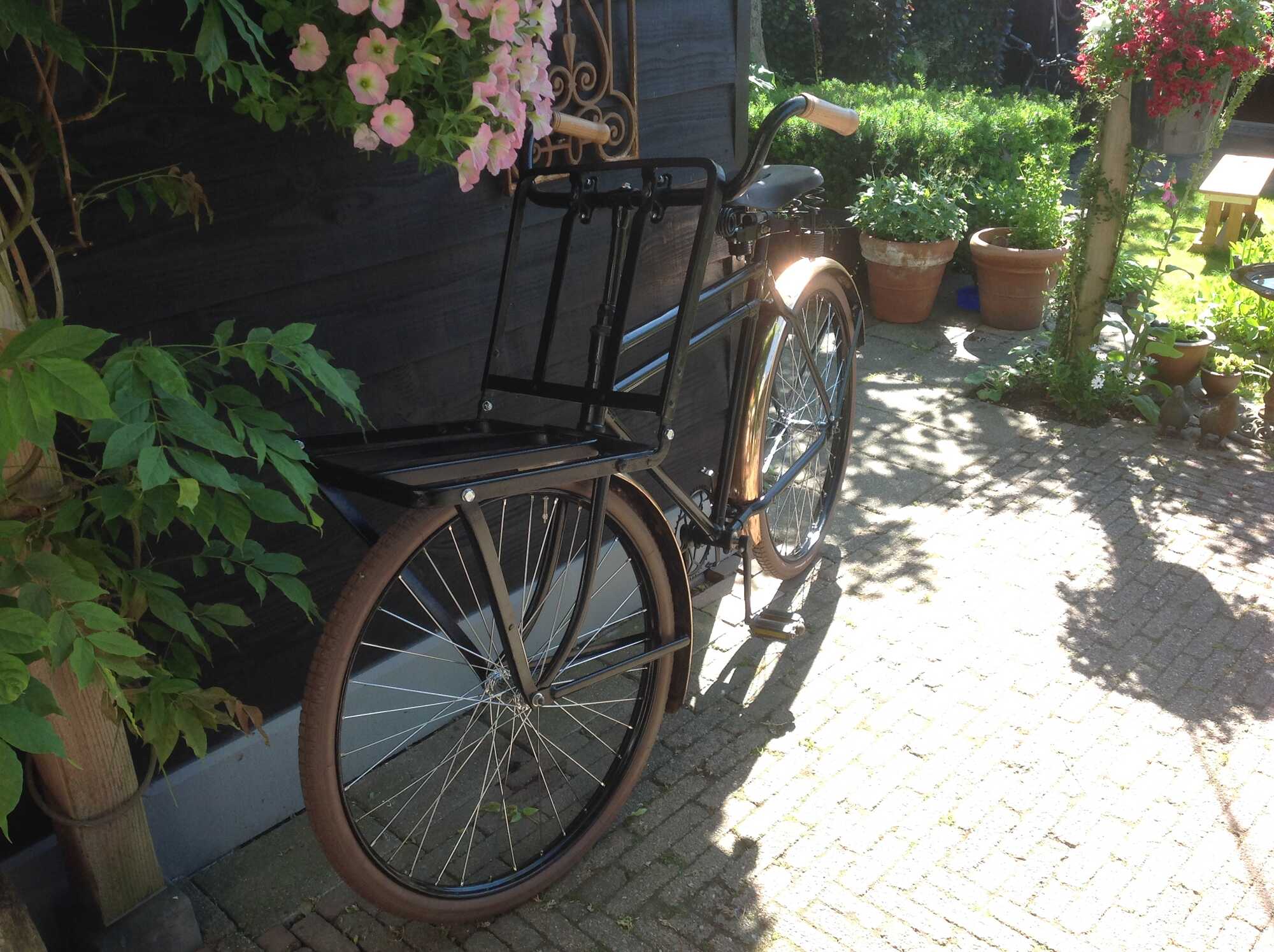

Zo dan is nu eindelijk mijn transporter bijna fiets klaar😊 Nog even een spie in de crank die er niet in wil? wel de juiste dikte
maar krijg hem er niet door!
Maar goed dat zal ook gaan lukken en nog even een ketting en fietsen maar, bedankt allen voor de support ik heb er wer dingen van geleerd en wiel weet nog eens een ander project ?

Bijzonder zo met die spatborden. Weer eens wat anders :P
En zo'n spie moet ALTIJD bijgevijld worden. Door de helling aan te passen stel je de krancks in lijn.

Sjiek die spatborden :) Zo te zien zijn ze eerder van brons of messing dan zuiver koper. Dat zullen prijzige spatborden zijn geweest voor die tijd. Maar ja, ze roesten niet.
