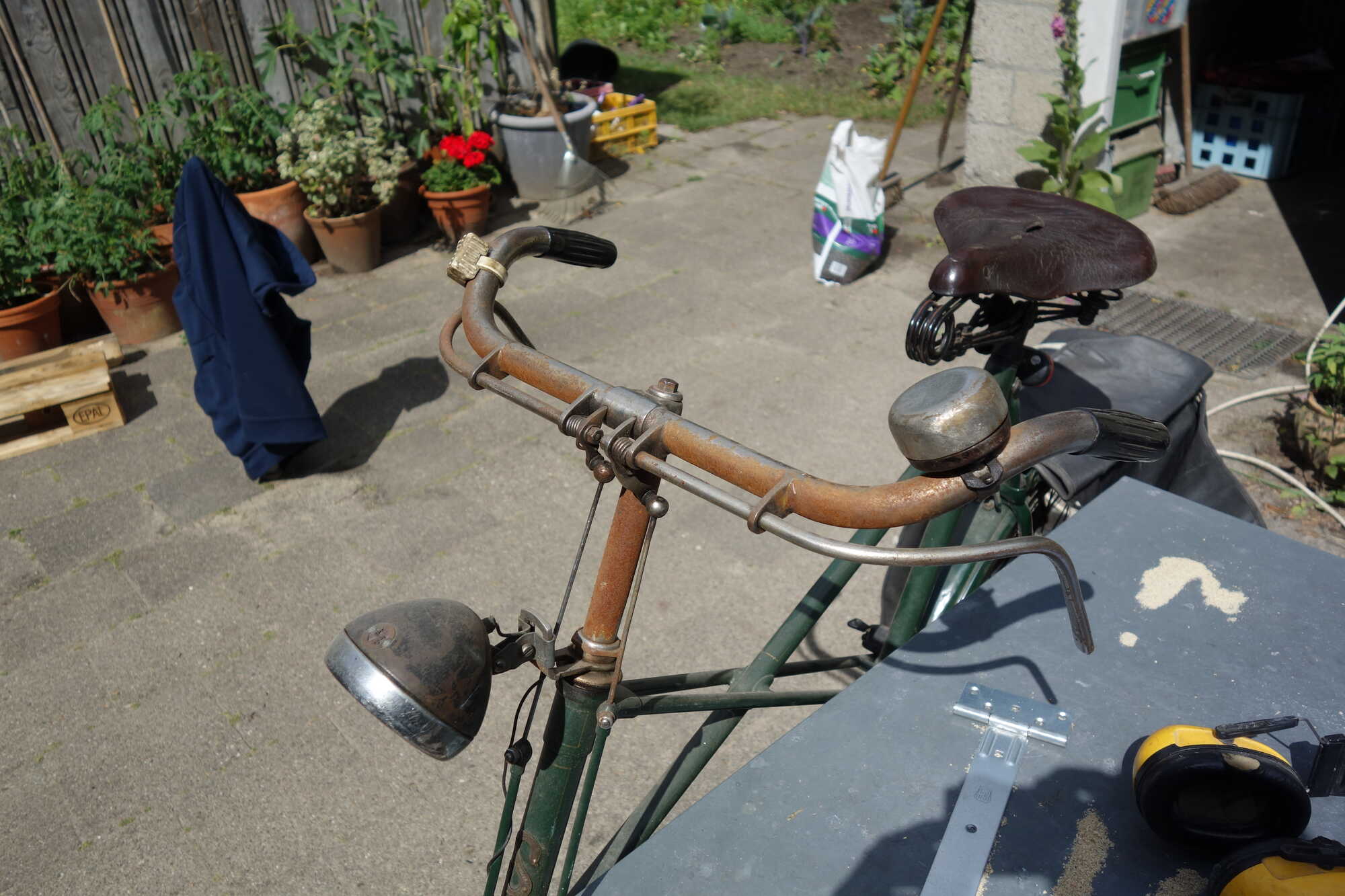

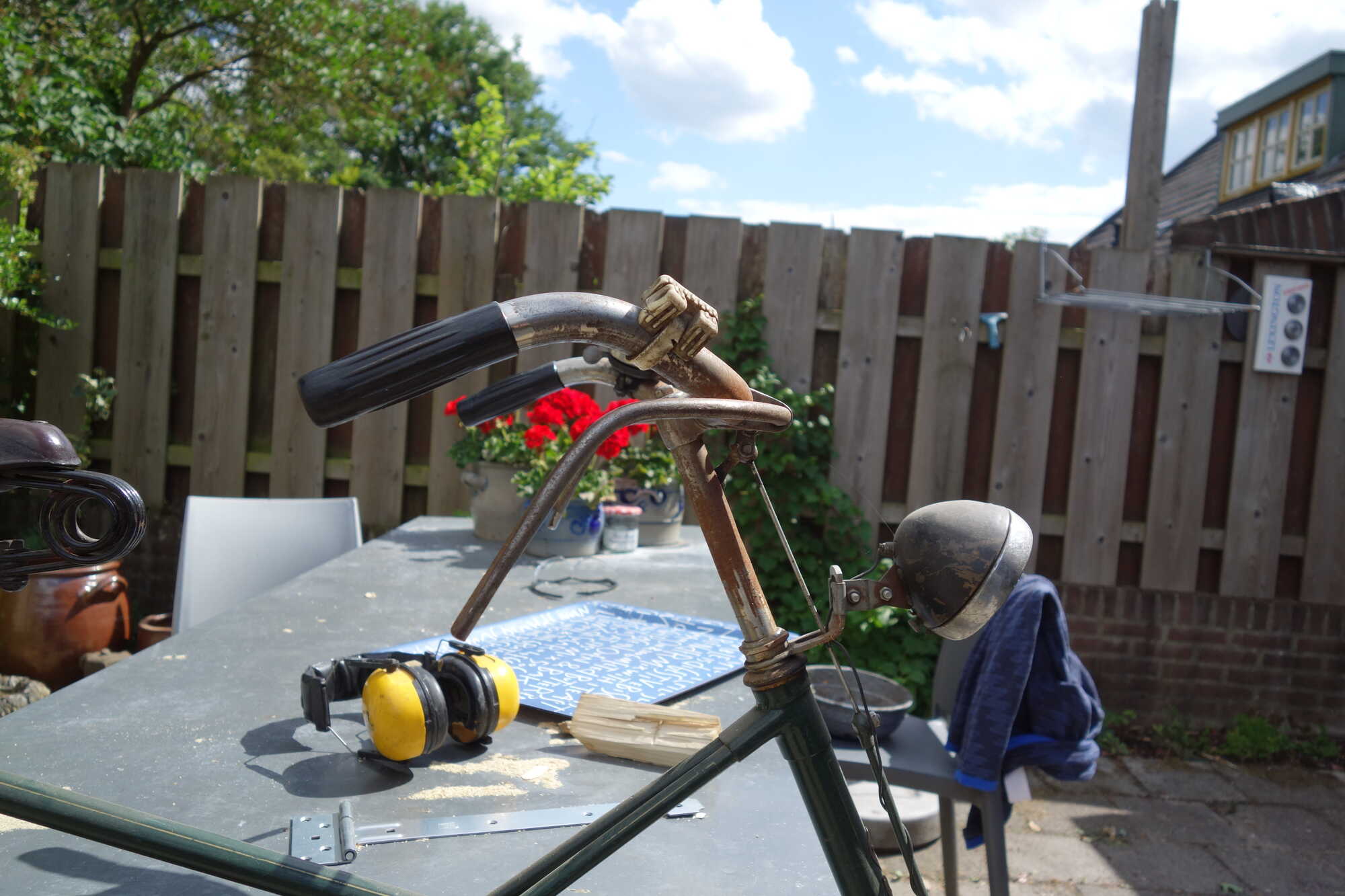

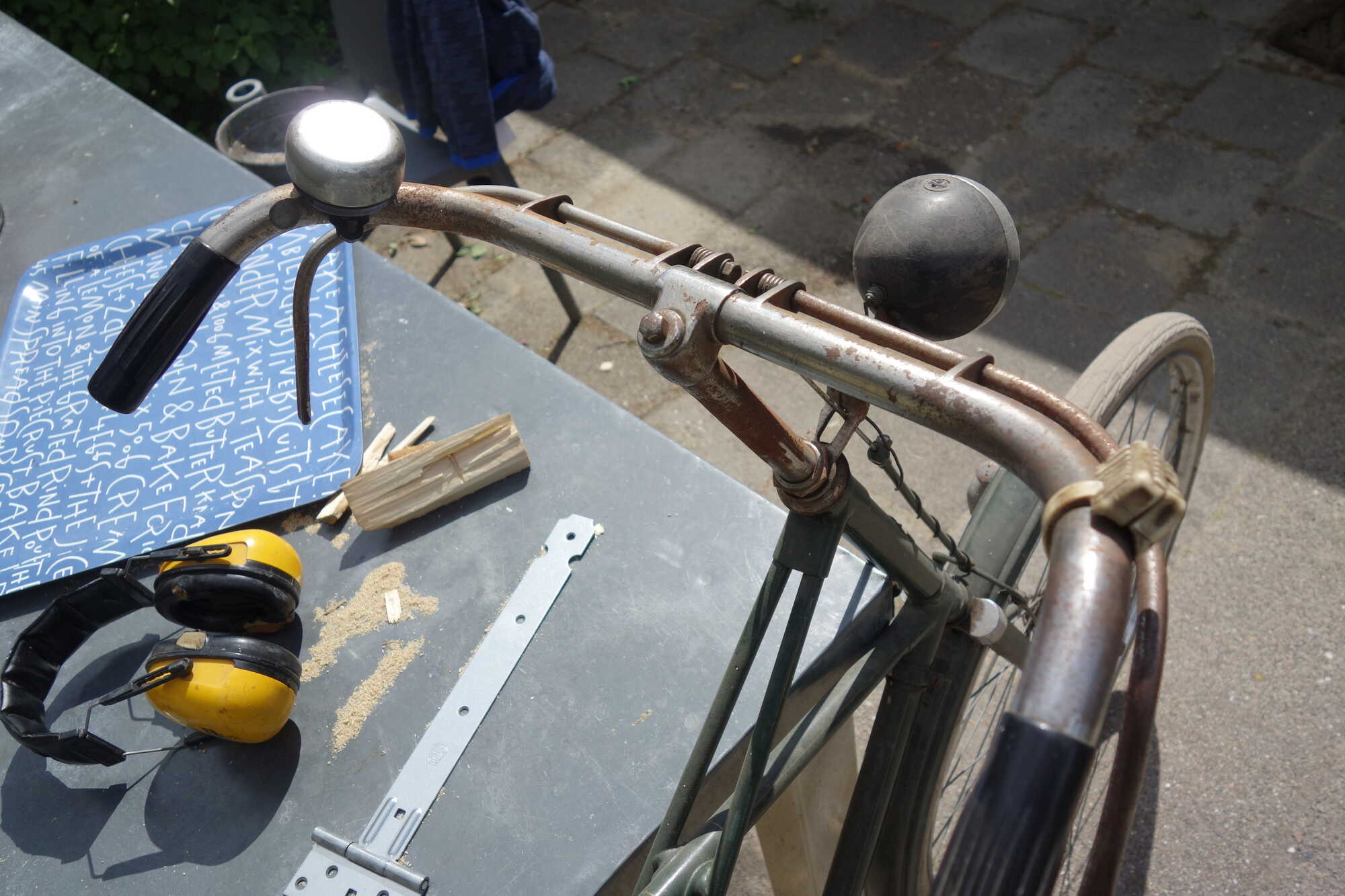

Colin,
hier zijn wat foto`s van een Simplex van eind jaren 30 van een vriend van me. Deze fiets heeft dat wat plattere stuur dan de Simplex sturen die we allemaal wel kennen.
En dus met twee onafhankelijke remmen. De ronde knoppen van waar uit de remstangen vertrekken herken ik wel echt als Simplex.
Wij hebben beide het idee dat het stuur wel origineel op de fiets thuis hoort. Ik heb het ook wel wat vaker gezien op vergelijkbare fietsen.
