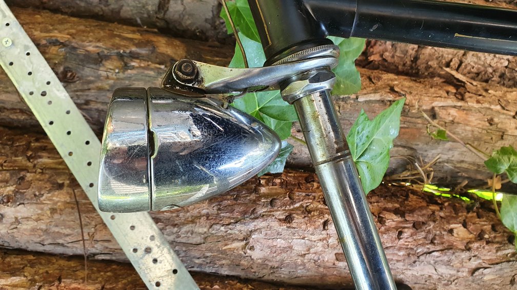

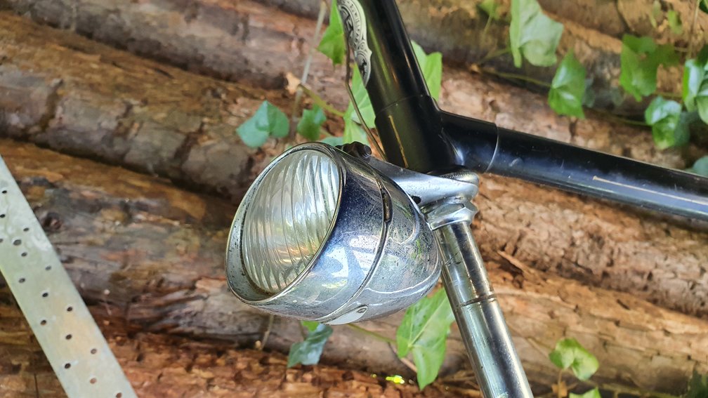

Ik ben compleet nieuw in de wereld van de oude fietsen en heb afgelopen week een gazelle uit 1962 gekocht (heb het framenummer opgezocht) het is denk ik een model 1950 heren. Nu vroeg ik mij af hoe de gazelle toerfiets is veranderd tussen de jaren 30 en 50/60, de meeste veranderingen kan ik wel vinden via de beeldbank van gazelle maar er is 1 ding wat mij nog onduidelijk is. Wanneer begon gazelle met het produceren van fietsen met de voorlamp in de foto's die ik heb bijgevoegd? Op de meeste voor oorlogse fietsen zie ik een breder model namelijk. Ik hoop dat één van jullie mij kan helpen met dit (waarschijnlijk) niet al te moeilijke vraag.

Eigenlijk in de hele tijd van de klassieke fietsen werden deze zonder verlichting verkocht. Alleen achteraan zat er vanaf 1938 alvast een lampje achterop. De lamp moest de koper zelf toevoegen. Maar dit soort lampen waren gangbaar toen je fiets werd gemaakt, en zit er waarschaanlijk al die tijd al op. En lampen gingen natuurlijk ook stuk, of een ouder type verlichting werd vervangen door een modernere ,of iemand ruilde zijn fiets in en hield zijn dure verlichtingsset om die op zijn nieuwe fiets te zetten of een van zocht in zijn rommeldoos om een mooie lamp te vinden om zijn oude fiets wat aan te kleden...Ik snap alleen niet wat je bedoelt met model 1950, de fiets was toch uit 1962? De zwarte oude fietsen, toerfietsen ,van Gazelle waren er in een aantal modellen, en de verschillen tussen die modellen waren vaak technisch, verschillende types trapas, achterlichtjes,vorken, uiterlijk leken ze erg op elkaar, ook tussen de bouwjaren 1929 en 1969 is het verschil eerder een soort evolutie dan echt grote wijzigingen.

Kortom, Gazelle leverdestandaard geen fietsen met verlichting,ze verkochten wel verlichting en de kleinere koplampem kwamen vanaf eind jaren 50. Leuke fiets trouwens, ook op zijn kop :), Rein

ah dit verklaart een hoop! Over dat model 1950, ik heb wat rondgekeken op deze site van gazelle https://nieuws.gazelle.nl/beeldbank?t=120jaargazelle en daaruit concludeerde ik dat dit waarschijnlijk het model is wat daar beschreven staat als "Gazelle 1950 heren". Dat model had alles wat mijn fiets ook heeft inclusief de voorlamp. Ik zie nu overigens wel dat er meerdere latere modellen zijn die in aanmerking komen zonder de voorlamp maar dat is ook eigenlijk niet van belang. Wat ik mij dus eigenlijk afvroeg is wanneer dit model voorlamp gangbaar werd.

De verlichting op jouw fiets is van het Engelse merk Miller. Door Gazelle op de markt gebracht met een plaatje van ELGA (elektrisch licht Gazelle). In mijn ervaring zit de Miller verlichting over het algemeen op de duurdere modellen Gazelles. Je ziet deze verlichting vanaf midden jaren 50 op Gazelles, nog met een ander model koplamp. Jouw koplamp is typisch voor de jaren 60.
Wat het model van je fiets betreft. Kijk eens op de framebuis onder het zadel. De lak ziet er nog zo mooi uit dat het transfer dat daar zit vast nog goed te lezen is. Er staat Gazelle P, No.1 of No.8 waarschijnlijk...
