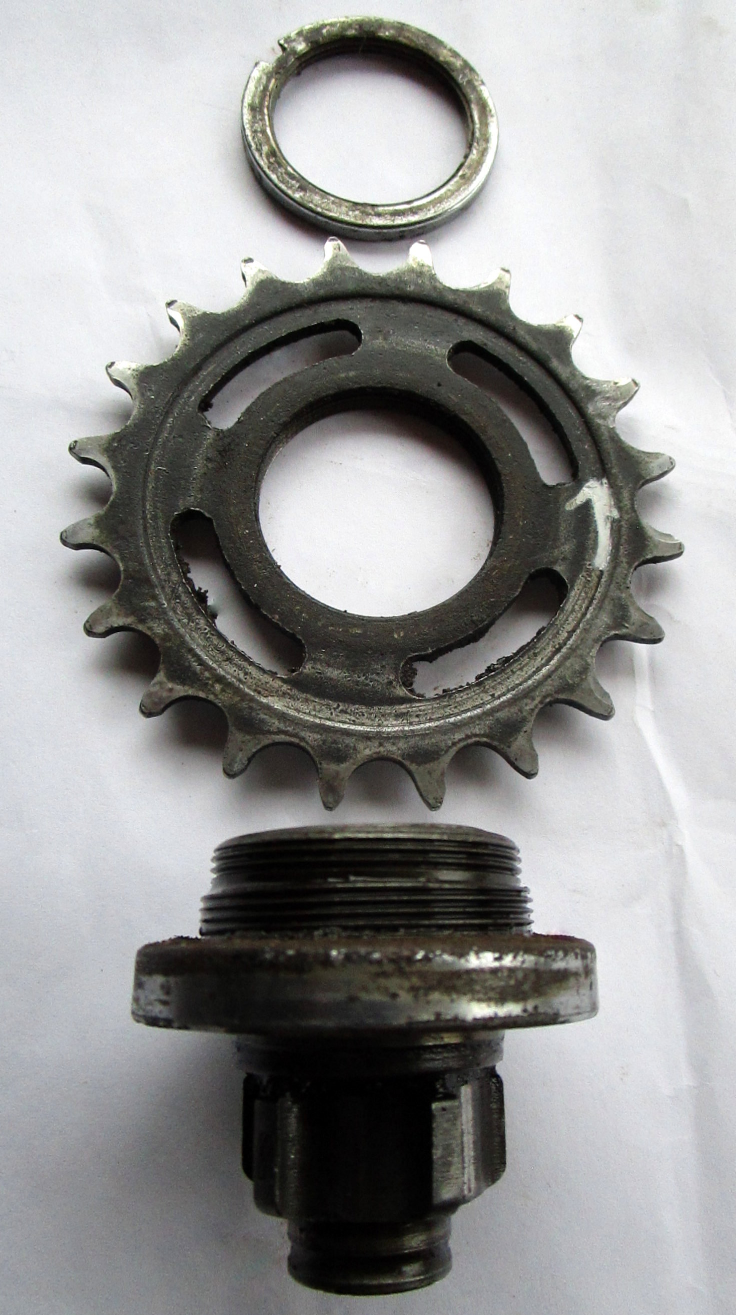

Juncker kruisframefiets revisie, ringmoer rechtsom los, kettingwiel linksom los.JPG
Het kettingwiel en de borgring zijn op twee tegengestelde schroefdraden geschroefd.
Er is wel eerder over geschreven maar het leek me goed om dit onderwerp nog eens aanschouwelijk te maken met het meest essentiële
bij elkaar in beeld, aangezien dit toch wel een valstrik is! Als het gemonteerd zit, is het aan de buitenkant namelijk niet of bijna niet, te zien.

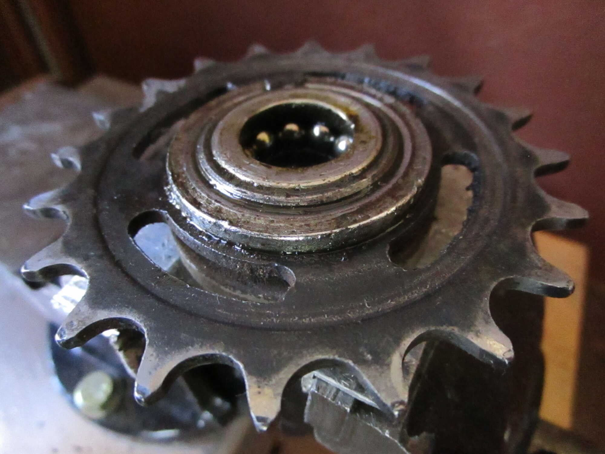

Borgring rechtsom los.
Kettingwiel linksom los.
Het zijn twee verschillende schroefdraden, zowel qua richting als qua diameter.

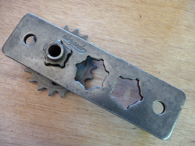

De drijfkop kan het best in een plaat worden gezet.
Hebt u die niet, dan kan de drijfkop worden geklemd in lood, een zacht metaal.

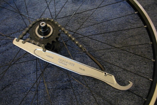

Het kettingwiel kan - linksom - worden losgedraaid met een zogenoemde kettingzweep, waarmee je goed kracht kunt zetten op het kettingwiel - alleen zo genoemd vanwege zijn vorm; het ding heeft natuurlijk niet die functie.
