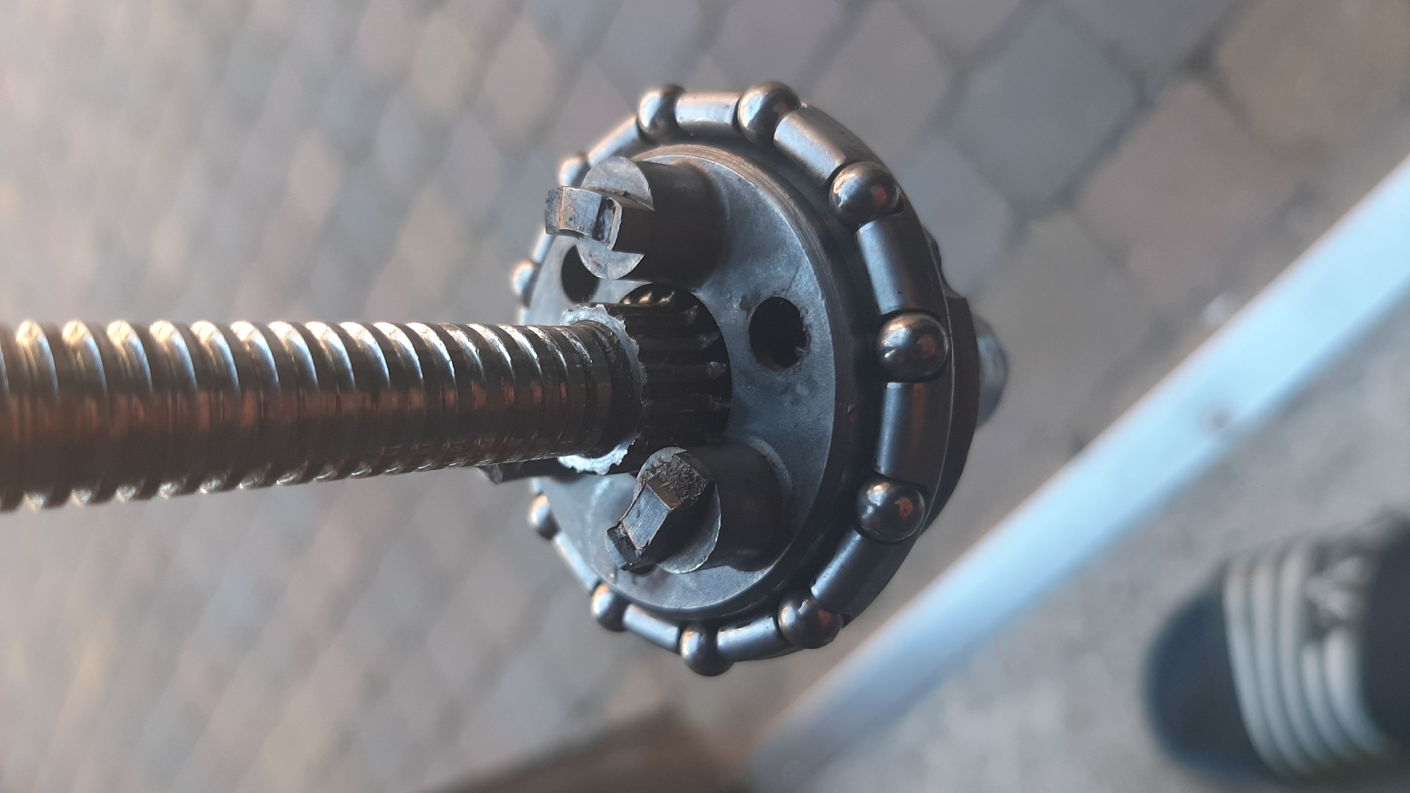

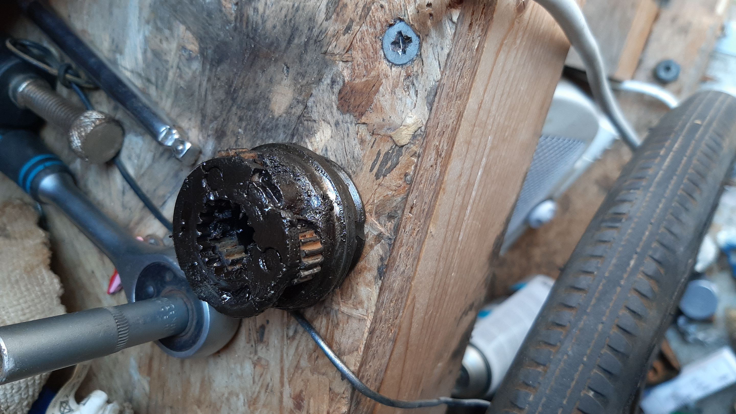

Ik ben opzoek naar een ijzeren plaatje van een sachs duomatic 102
Ik heb even een foto toegevoegd waar het zou moeten komen.
Helaas was dit plaatje aan 100 stukken toen ik hem los haalde.
Het zit in begin van de as en houd de tandwielen op zijn plek.
Ik hoor graag.
Groet mark

Hallo Mark,
Als het goed is , is dat een deel van de planeetwieldrager.
https://fietssite.jouwweb.nl/09 , nr.16 van FIG.1b
Zo'n planeetwieldrager heb ik nog .
Opsturen is duur, past niet door de brievenbus.
Stuur een bericht naar: wielv@yahoo.nl
Groet, Wiel

Van jouw zonnewiel (op de as) is ook niet echt veel meer over - beter eerst alle onderdelen nalopen en dan in één keer bestellen.
