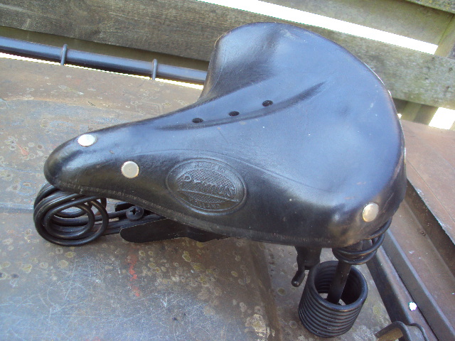

- welk merk/type zadel werd destijds gebruikt? Het lijkt mij een Lepper Primus?
Er waren een hele reeks merken in die tijd, waaronder Lepper, Knoop, Erjeka, Hulshof. En elk merk had een hele reeks aan modellen met verschillende veren combinaties, maar vergelijkbaar van constructie (onderdelen zijn ook vaak uitwisselbaar). De Lepper Primus is een moderner zadel. Hij lijkt wel veel op bepaalde oude modellen van Lepper. Maar een belangrijk verschil is dat de oude zadels met twee stroppen, of een lange strop met twee bouten werden vastgezet. Hier zie je wat voorbeelden (toerfiets, transportfiets en bakfiets modellen): https://www.transportfiets.net/2020/03/ ... de-oorlog/
Bakfietsen werden vaker uitgerust met een zadel met hangveren, transportfietsen vaker zonder. De zadels met hangveren zijn erg comfortabel, maar je verliest energie op de pedalen. Zadels zonder hangveren zijn stijver, en voelen sportiever, omdat je meer energie de pedalen in stopt in plaats van het op en neer veren van je zadel.
P.s. het is gebruikelijk dat de bladveren met de krul naar voren zitten. Op je frame zitten ze andersom. Het zal niet veel uit maken in het gebruik, maar ze zijn waarschijnlijk ook een keer omgedraaid.

Ik heb nog een zgan Lepper Primus zadel liggen.Is wel een jonger exemplaar met een enkele,smalle zadelstrop.
Ooit aangeschaft voor een projekt,maar was hier voor toch iets te lomp.

australman schreef: 20 apr 2020, 16.29 Hoi,
Bedankt voor het aanbod, maar ik ben inmiddels bezig met aanschaf ander zadel.
