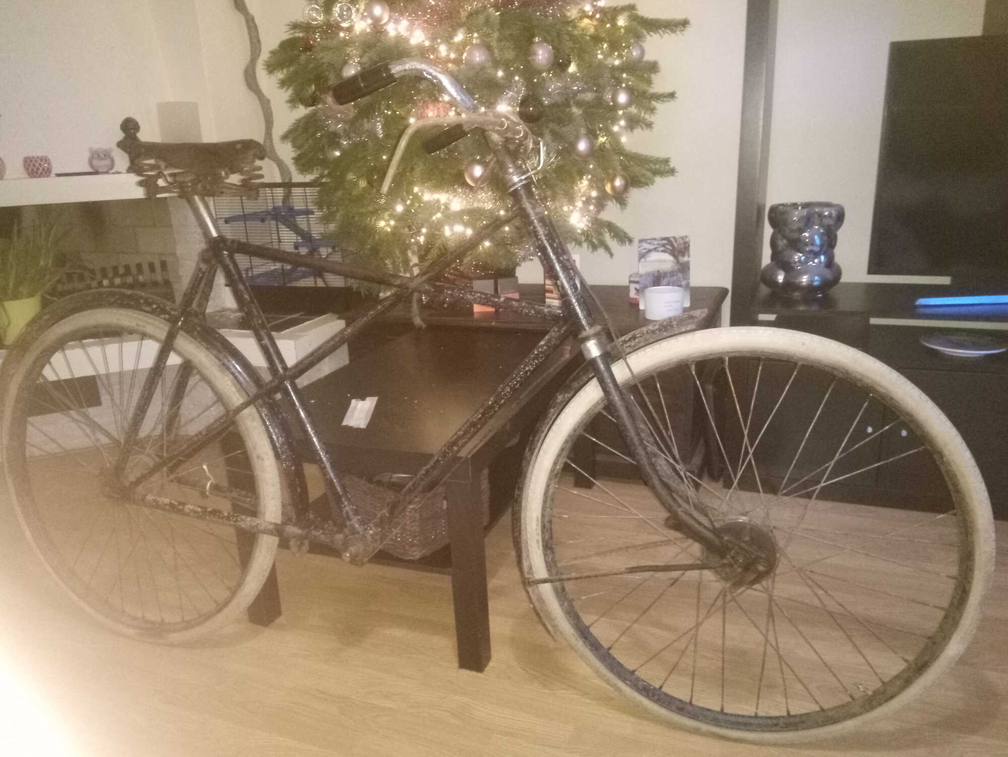

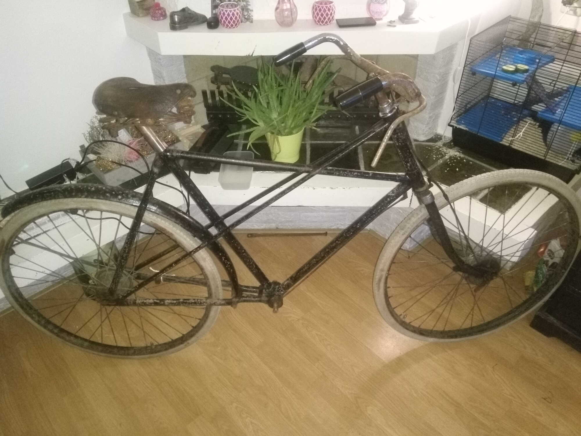

Hoi,

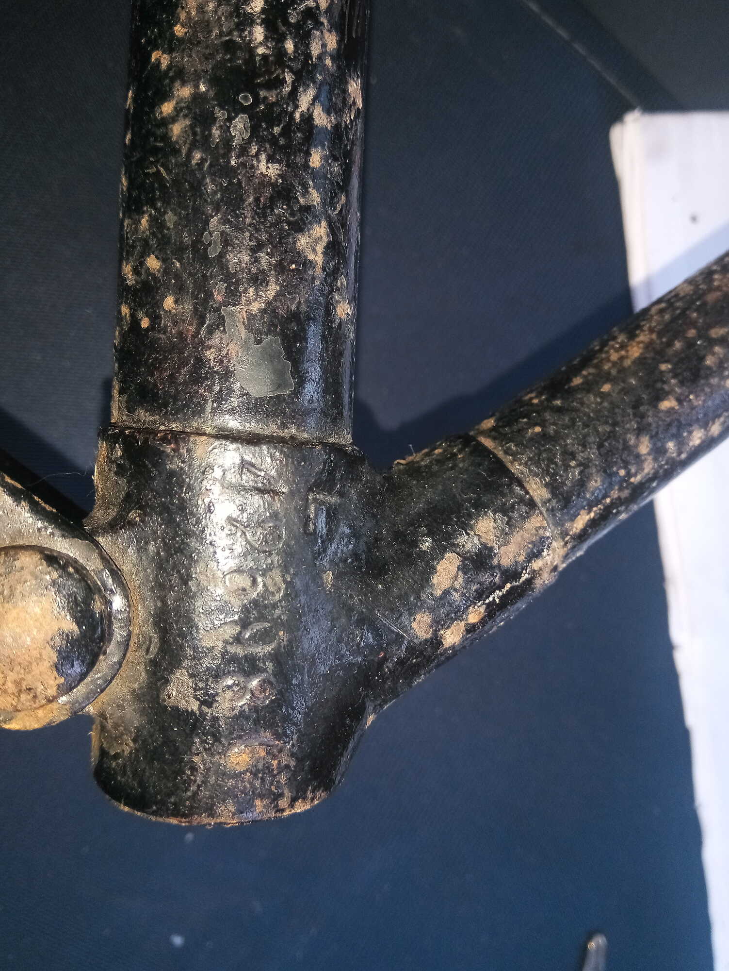

Ik heb een kruis frame fiets met framenummer 426986 (er staat een L boven)
Vermoed zelf dat het om een Simplex gaat, twijfel alleen door die L erboven.
Iemand enig idee?

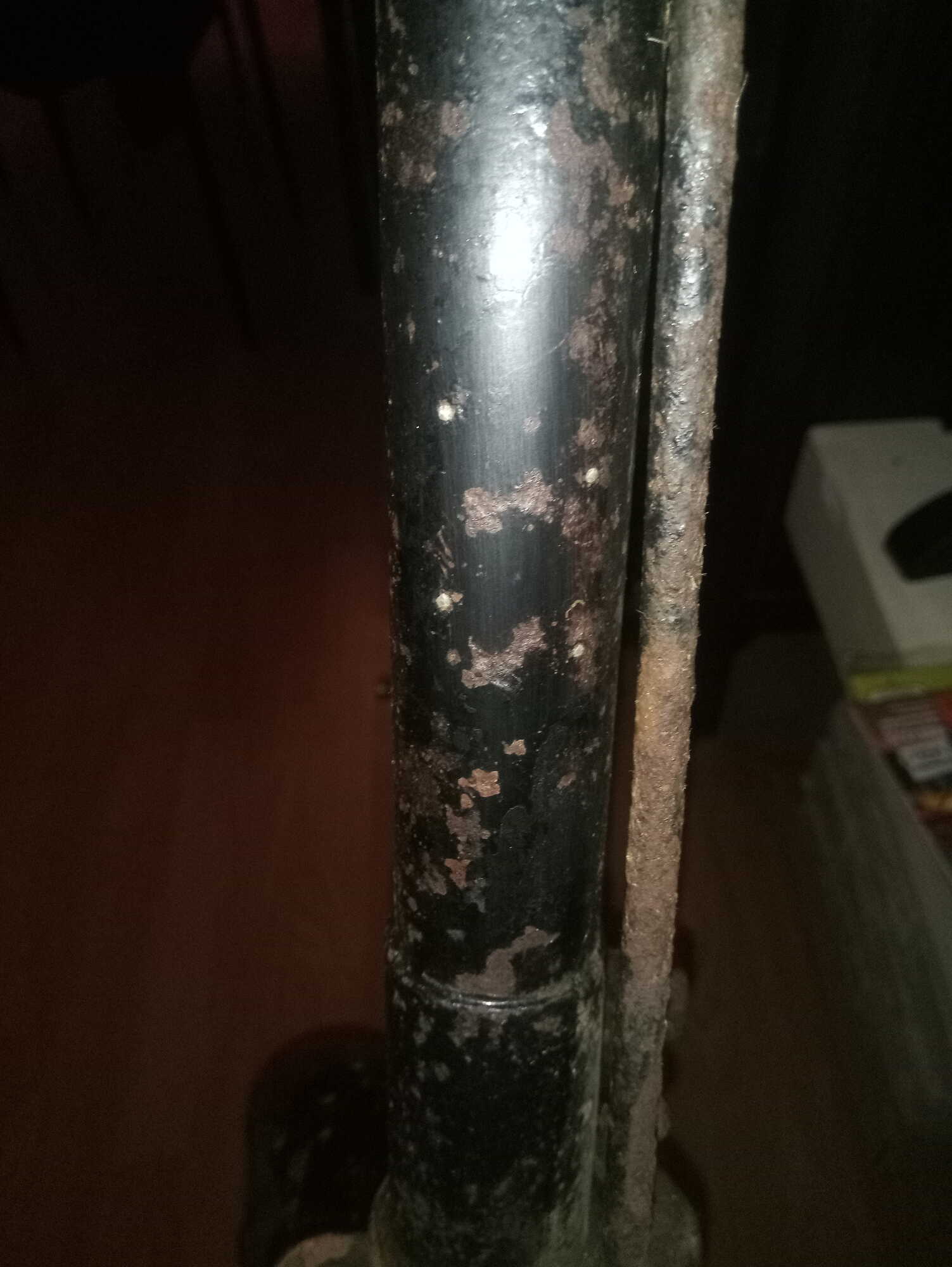

Gerard,
Zoek even op: 'vier gaatjes'.
Berichten: 4186
Re: Simplex kruisframe fiets?
ha ha lekker kort, maar het gaat inderdaad om gaatje voor het balhoofdplaatje.
https://www.oudefiets.nl/phpbb3/viewtop ... jes#p26376
Het kan in principe ook een Juncker zijn. Maar dan dus 2 gaatjes :D
Colin kan er misschien wat over zeggen??

Bingo
4 gaatjes 😁
Maar kan de L boven het framenummer niet plaatsen?

De letter L betekent dat de fiets uit 1948/1949 is. Fietsen met deze letter waren zgn utility rijwielen. Die moesten alle fabrikanten verplicht produceren. In Het Rijwiel 2013/1 heeft hier een artikel over gestaan. Kan je vinden in de documentatiebank.

't is zeker een Simplex :D
Mooi ding. Ze fietsen fantastisch... Mooi (dames) zadel ook...
