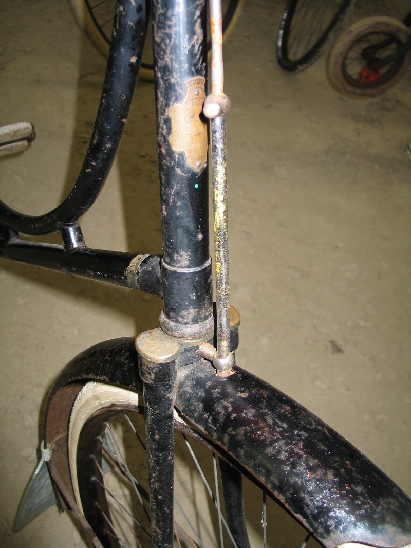

Hallo,
Ik heb een oude omafiets. Ik ben erg benieuwd wat voor merk en bouwjaar het is.
De emblemen/stickers zijn niet meer leesbaar.
Framenummer: 44875, op de buis onder het zadel. Verder zie ik nergens nummers staan.
Naven lijken origineel, terugtraprem geen versnellingen.
Lengte hart trapas-bovenkant zitbuis= 56 cm.
Op het achterspatbord zit een plakkaat met daarop: Nederlandsche spoorwegen.
Remnaaf achter is van het merk: Styria
Ik heb meerdere foto's op flickr.com gezet, link naar album:
https://www.flickr.com/photos/186110090 ... ed-public/
Ik hoop dat iemand mij hiermee kan helpen.
Update:
Styria naaf roestvrij gemaakt, op de naaf lijkt bouwjaar 49 te staan.

Wel leuk met nog die haakjes aan de bagagedrager, de nieuwste fiets waar ik dat op zag was van 1946. Maar misschien kan 1949 ook nog.
Vanwege de platte vorkkroon en de vorm van de spatborden denk ik aan Union. Hoewel die we 2 mannetjes (verbindingsstukjes) tussen de 2 schuine voorbuizen hadden.
De spatborden zag je ook op bijvoorbeeld Germaan. Veeno kan misschien ook.
- zijn er gaatjes voorop het balhoofd waar ooit een balhoofdplaatje heeft gezeten?
- kun je een foto van het voortandwiel maken?
- zit de vooras in de voorvork met sleuven of zitten er gaten, zodat je hem in principe open moet buigen als je het voorwiel eruit wilt halen?
misschien komen we er dan achter. Fietser zal het wel weten. Toch?

Welke haakjes bedoelt u precies?
Er is inderdaad maar 1 verbindingsstukje.
De voorvork lijkt wel een iets andere kleur te hebben dan de rest van de fiets. Dus misschien is dit dan een union voorvork die er later ingezet is.
Van het balhoofd voor heb ik een foto toegevoegd, lijkt me een oude sticker. Kan het zijn dat er dus een sticker op zat in plaats van een plaatje? De kleur van de sticker is grijs/wit. Ik zag ook een rood randje.
Het voorwiel zit gewoon met sleuven in de voorvork.
Omdat het framenummer met 44 begint zou dit kunnen betekenen dat dit het bouwjaar is?

er zijn maar heel heel weinig merken waar het framenummer begint met het bouwjaar.
Fietser heeft gelijk: raadplaag Rijwiel.net
De haakjes: direct onder je bagagedrager gesoldeerd zitten 4 kleine beugeltjes. Dat was om riempjes doorheen te doen, voordat ze rubber snelbinders hadden.
Balhoofdtransfer lijkt vrij groot: kan ook indicatie van het merk zijn.
succes met zoeken!

Bedankt voor de info. Ik geloof dat ik het al heb gevonden: http://www.rijwiel.net/fietsen/ger/d4616.htm.
Deze fiets heeft veel dezelfde kenmerken: spatborden, balhoofdtransfer ook erg groot. Bevestiging van bagagadrager hetzelfde. Logoplaatjes op dezelfde plek, namelijk balhoofd & zitbuis. Lampbevestiging hetzelfde, trappers hebben dezelfde vorm. En natuurlijk ook de styria terugtrapnaaf.
Dus ik geloof dat deze fiets dan een Monarch is en door Germaan is gebouwd.
