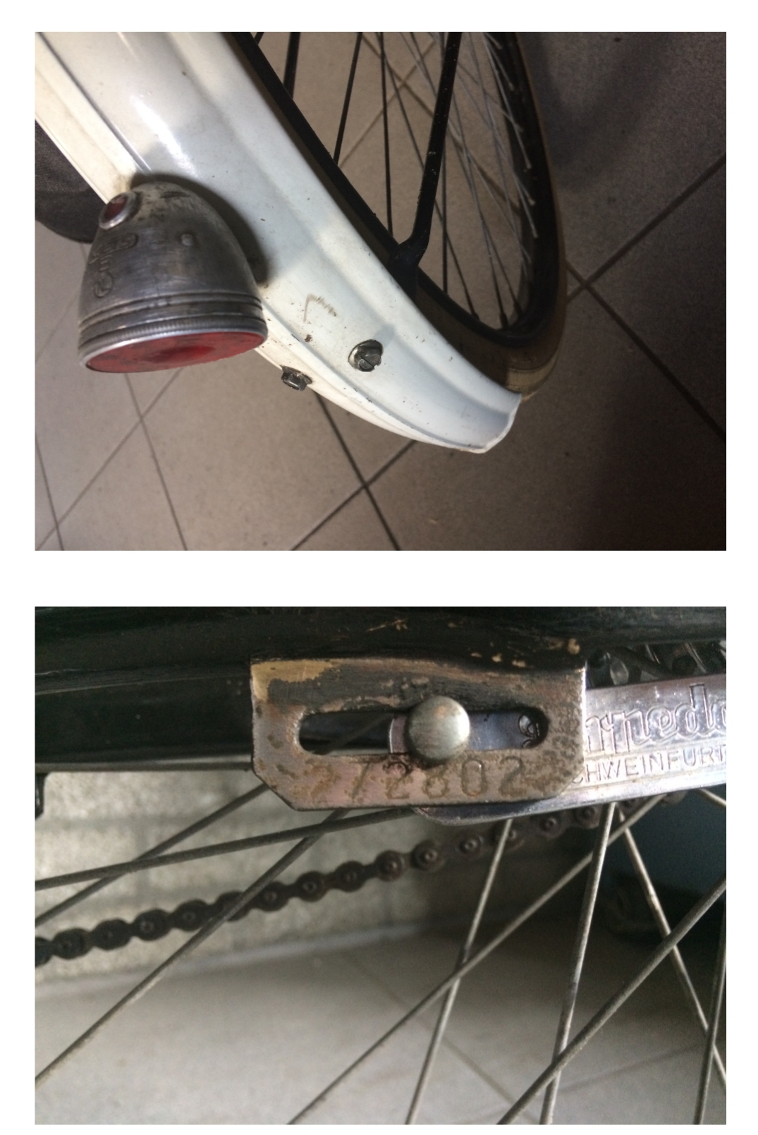

Foto gekregen van spatbord en framenummer. Lijkt een 2 voor te staan. Dus 272802.
Is het spatbord origineel? En het lampje? Stalen kettingkast lijkt me niet van die tijd op dit soort fietsen, wel?

Fijn, dat maakt de zaak duidelijker. Ik had het kroonstuk van de voorvork verkeerd bekeken, d.w.z. ik zag niet dat die een hoekig profiel heeft (of in ieder geval lijkt te hebben, bij nader inzien). De fiets is dus van rond 1957/1958. De spatborden horen het bekende hoekige profiel te hebben en het stuur lijkt mij ook wat frivool voor dit model. Achternaaf, kettingscherm en zadel kloppen natuurlijk ook niet en hij is overgelakt. Het is wel een nette fiets.
