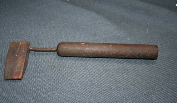

Re: Fietsen spuiten voor beginners
Dat klinkt veelbelovend maar als jij het nog niet kunt vinden dan is het misschien nog niet in de handel?
Nog even wachten met het aanschaffen van een soldeerbout?
Ik heb er een gevonden op marktplaats (foto)
Gasfles en brander zijn al aanwezig.
Groetjes van mij,
Charles Waagenaar
Groetjes van mij,
Charles Waagenaar
- soldeerbout.jpg (137.72 KiB) 10203 keer bekeken
