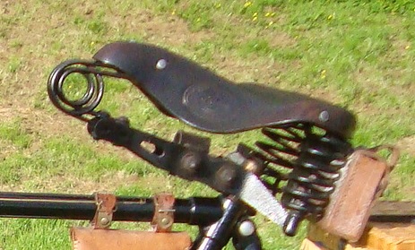

Naar mijn idee zou je ook je 7-pen kunnen omkeren, d.w.z. achterste voren in de zitbuis plaatsen. Je zadel zal dan wel veel verder achterover staan en dat is niet handig, het kan tot medische ongemakken leiden. Ik heb op een fiets echter een vergelijkbaar zadel van Erjeka, gemonteerd met één enkelvoudige zadelstrop op de achterste bout. De voorste strop zit er dus alleen voor de show bij en dat werkt al tientallen jaren goed. Een en ander zit gewoon op een rechte zadelpen.
Erjeka zadel.jpg (68.1 KiB) 5668 keer bekeken

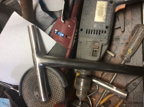

Er waren ook wel T vormige zadelpennen , zodat je ook verder naar achter kon .
Die op de foto heb ik zelf gemaakt .
