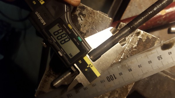

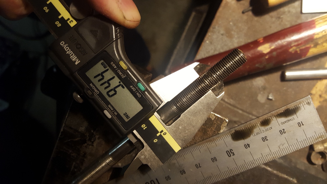

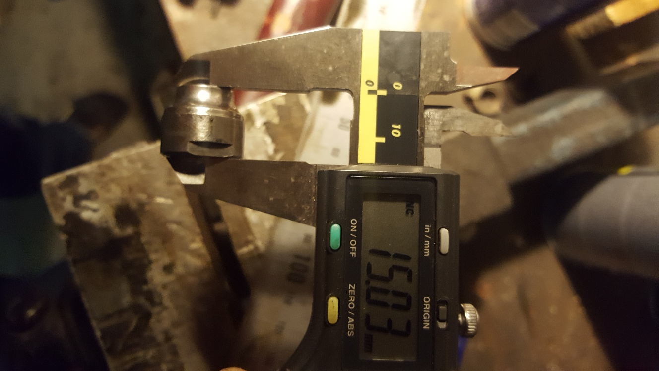

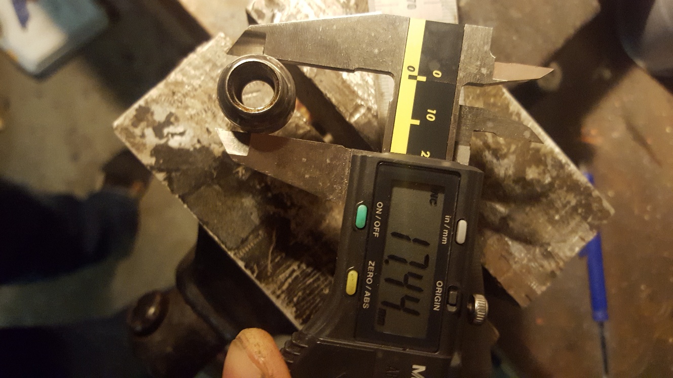

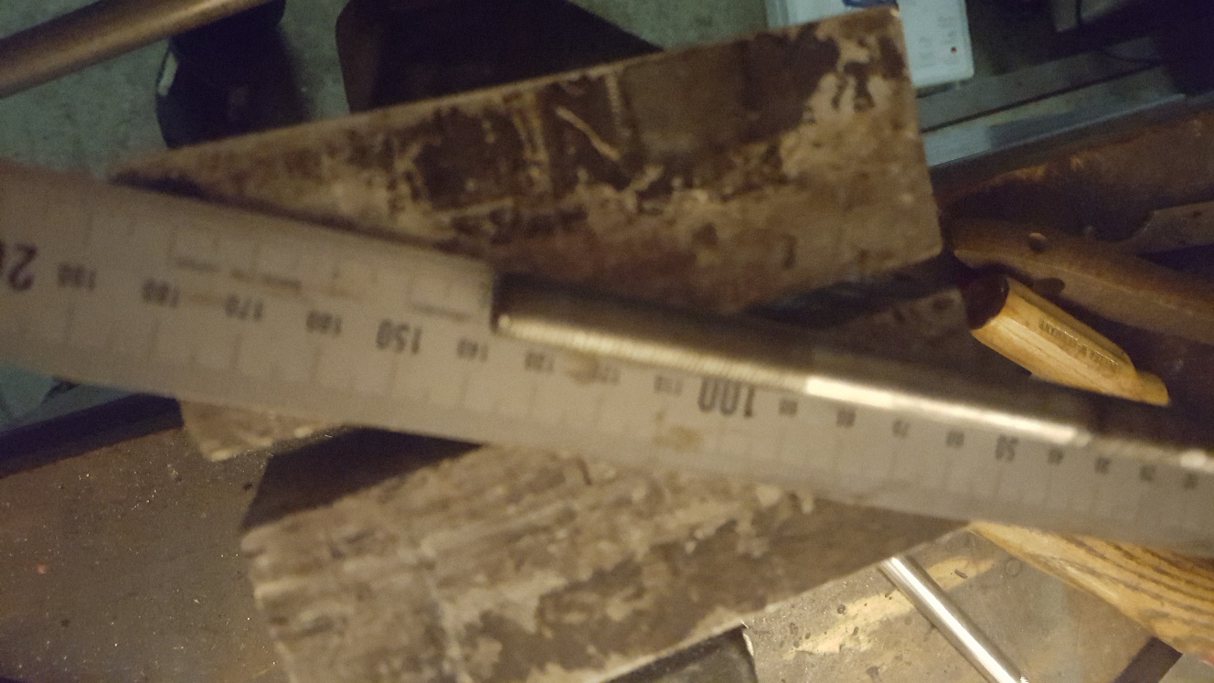

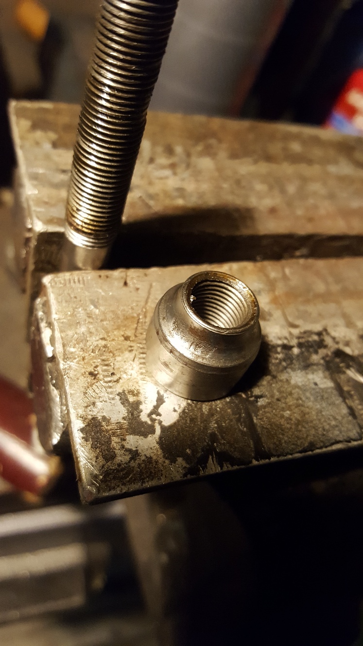

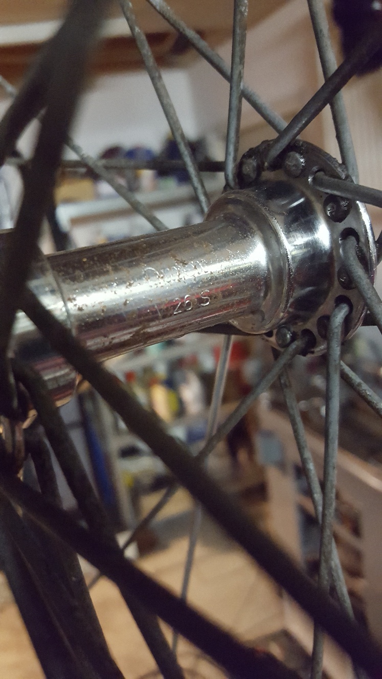

In het voorwiel van mijn Juncker transportfiets zit een naaf van het merk Durex V26S in een van de conussen zit een lelijke beschadiging. Hiervoor zoek ik een nieuwe conus.
De schroefdraad op de as is 26 TPI voor de overige maten zie foto's.
Wanneer iemand een andere oplossing heeft is deze info natuurlijk meer dan welkom.

Dit is een van de weinige onderdelen op transportfietsen die makkelijk en goedkoop te vervangen is. Wat je zoekt is een achteras, zoals die van Bhopal. Die zijn 3/8" en worden ook vaak als 9,5 of 10mm verkocht. Die passen in mijn ervaring altijd. Deze heb ik zelf al bij meerdere transportfietsen toegepast. Deze conussen zijn ook de juiste lengte:
https://www.giga-bikes.nl/165322-bhogal ... 5s-zilver/

Jeroen Zuiderwijk schreef: 15 dec 2018, 18.28Wat je zoekt is een achteras, zoals die van Bhopal. Die zijn 3/8" en worden ook vaak als 9,5 of 10mm verkocht. Die passen in mijn ervaring altijd.[/url]
Die Boghal assen zijn er wel degelijk in m10x1 of 3/8x26tpi en ze zijn niet zo rottig dat dat niet meer uitmaakt ;). Veel verkopers (beginnende met groothandels) hebben echter geen idee wat ze verkopen

Kijk dat is goed nieuws, as is besteld. THANKS!!
