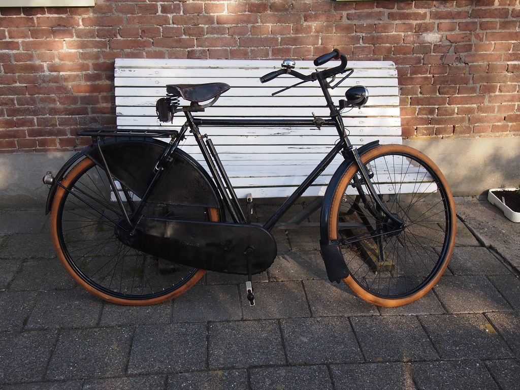

Goedenavond iedereen,
Dit weekend heb ik een Fongers herenfiets uit 1937 gekocht (als ik het framenummer goed lees tenminste.) De fiets ziet er wat mij betreft nog mooi uit voor haar leeftijd, maar is helaas niet helemaal origineel volgens mij. Niet origineel zijn bijvoorbeeld de pedalen en de dynamo. Ook de manier waarop de trommelrem in het achterwiel bediend wordt is niet origineel: een kabel in plaats van de stangen..Heeft iemand hier misschien de betreffende onderdelen om het weer origineel te maken?
Van de Fongers-deskundigen hier hoor ik graag wat er eventueel nog meer niet klopt!

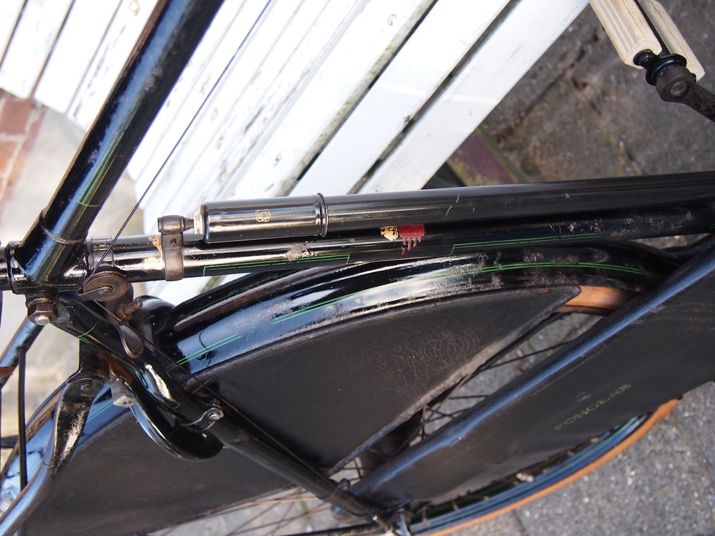

prachtig exemplaar, jan! inderdaad 1937. en zelfs met originele fg-pomp. die kom je maar weinig tegen. het is een weer&wind-uitvoering, maar dat had je al gezien, neem ik aan. daar horen zwarte fongers-pedalen bij. je kon trommelremmen zowel met stangen als met kabels bestellen, een combinatie is mij niet bekend. dat zou, zoals je veronderstelt, niet origineel kunnen zijn.

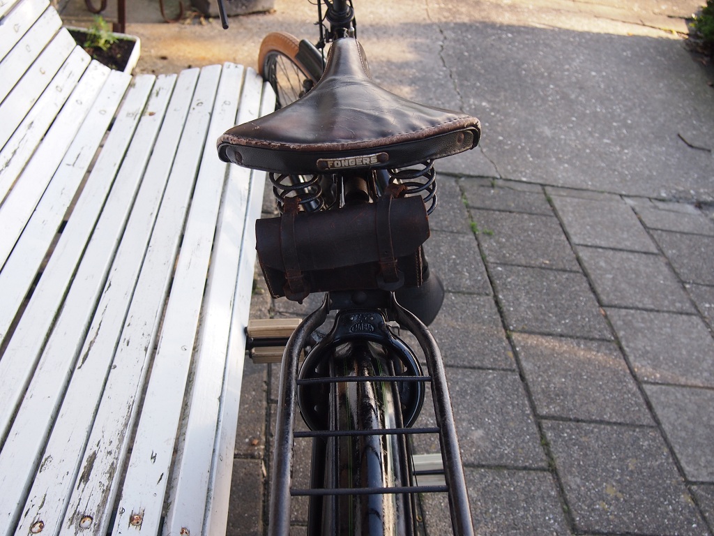

ik denk, maar daar kan jos wel wat over roepen, dat het zadel van later datum is (eind 40/begin 50). in de jaren '30 monteerde fongers het bekende krulzadel met fongers-merk, of, tegen meerprijs, een hygienisch zadel.

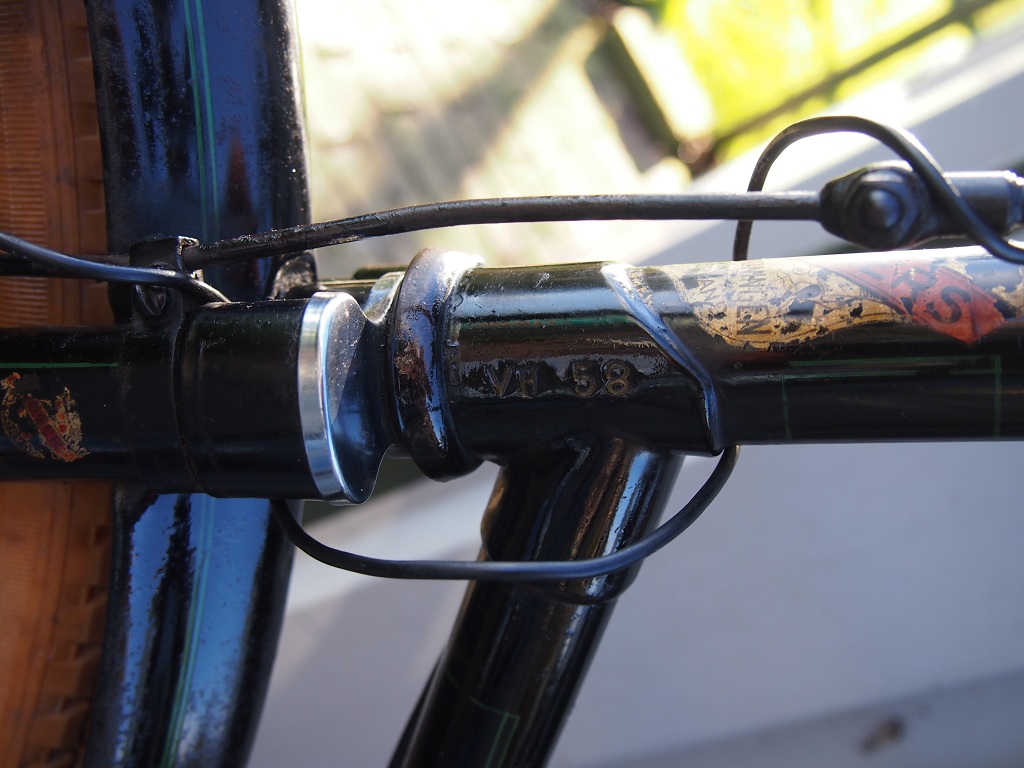

tot slot: ik kan de modelcode niet goed lezen. vr 58??? ken dat model (en die hoogte) niet, maar zal vanavond de prijscourant er nog eens op naslaan. wellicht is dit een veiligheids-rijwiel???

Ik lees duidelijk modelcode VH-58. Het model ken ik niet. De framemaat lijkt mij 'custom built', dus op verzoek van de klant zo gedaan. Ik ken alleen frame-maten op de 5 cm nauwkeurig van Fongers.

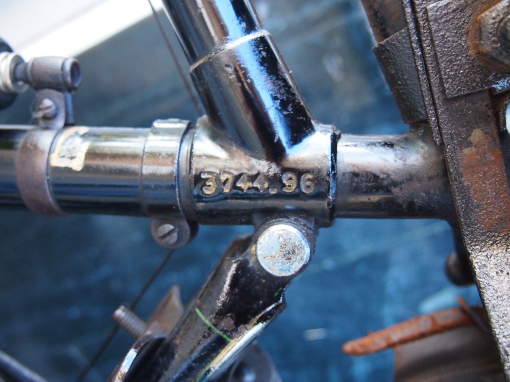

Het framenummer is duidelijk 3744-96, uit 1937 dus.
De kabel lijkt mij een keer bij elkaar gehobbied door iemand die de achterremstang het sturen vond belemmeren. Het gebeurt ook nog wel eens dat de achterremstang stroef gaat. Een kabel kan een handige vervanger zijn.

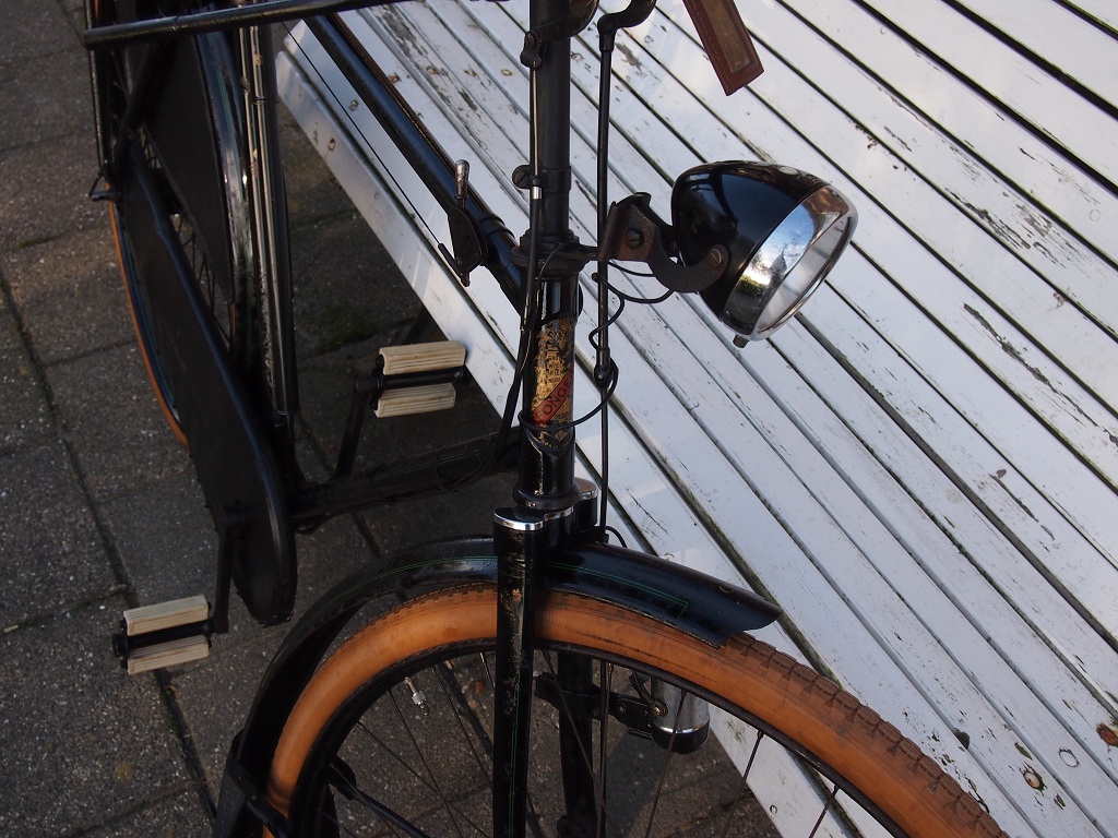

Kan het kloppen dat de voorste spatbordpoot te hoog bevestigd zit?
De punt van het voorspatbord komt nl. onder de spatlap uit, dat hoort volgens mij niet echt.
Ik denk dat er een keer een ander spatbordpootje op is gezet en er twee nieuwe gaten ter bevestiging zijn geboord. Misschien is het handig om even onder de spatlap te gluren.

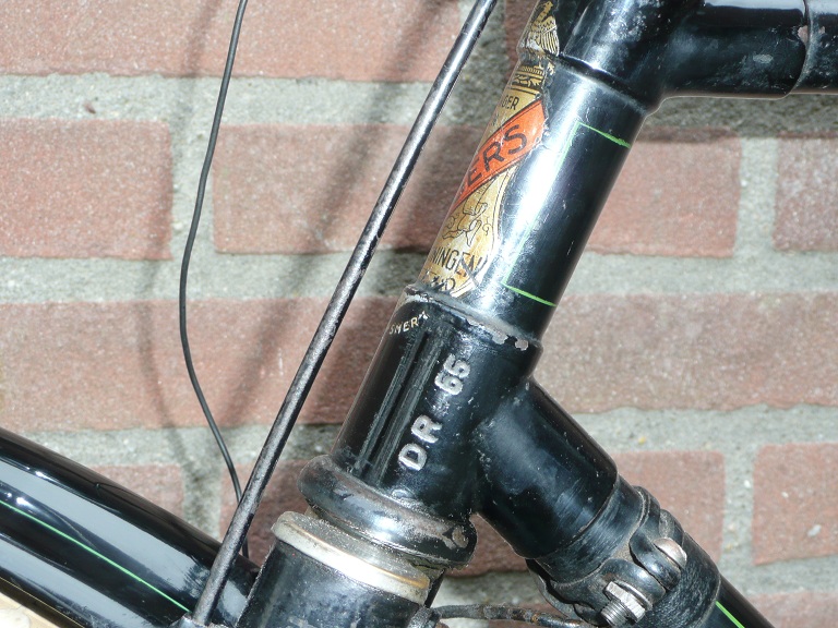

wat me trouwens opvalt zijn de uitgesneden lugs op het balhoofd. mijn beide fongersen uit 34 hebben die niet, maar dat kan wellicht ook een modelkwestie zijn. ik heb ze niet eerder op zulke oude toerfietsen gezien.

Het is een vrij laag balhoofd, dus je moet wel uitsparingen in de lugs hebben om het transfer goed kwijt te kunnen. Dat is bij mijn inmiddels verkochte jaren 50 HF ook het geval.

Bedankt voor jullie reacties! Wat betreft de modelcode: dit is inderdaad VH 58. Model VH zag ik in een lijstje staan op rijwiel.net: http://www.rijwiel.net/fietsen/fon/3933-5.htm
De kabel om de achterrem te bedienen is inderdaad duidelijk recent gedaan om toch de rem te kunnen bedienen bij gebrek aan stangen denk ik. Daarbij moet ik wel een kanttekening plaatsen: ik zie niet duidelijk een punt op het frame waar de bevestiging moet hebben gezeten..meestal zie je daar wel een afdruk van, maar ik zal er binnenkort nog wat beter naar kijken. Deze stang is nog wel te vinden Yorick? Heb je nog tips wat dat betreft?
De fiets was overigens in deze staat toen ik hem zaterdag kocht; het enige wat ik heb gedaan is een beetje poetsen en er naar kijken
Ik had hem gespot op marktplaats tussen foto's van een andere, wel te koop aangeboden, fiets. Per ongeluk was daar een foto van deze Fongers tussen beland en ik heb de verkoper (die ik al kende overigens) gemaild en mocht hem wel van hem overnemen.
Wat betreft het voorspatbord: scherp gezien Yorick! Het was mij eerlijk gezegd nog niet opgevallen. De fiets staat bij mijn ouders op de boerderij (ik heb zelf te weinig ruimte) dus nader onderzoek zal nog even op zich laten wachten.

voor yorick (en andere liefhebbers): op mijn dr55 uit 1934 zitten rechte lugs. de transfer is er overheen geplakt, zie foto. kan zijn dat men dat niet fraai vond en in latere jaren de plakruimte heeft vergroot door de lugs uit te snijden.
enfin, misschien kan jos daar zijn licht eens over laten schijnen.

De modelcode VH slaat op het zgn. "verkeersrijwiel", een model dat Fongers eind jaren '30 bouwde. Zie ook "Modellen 1930 - 1940" op fongers.net. De framehoogte was 58 of 63. Bij de VH58 zijn de lugs uitgesneden, het zal inderdaad met ruimtegebrek te maken hebben. "Custom made" is deze fiets niet.
