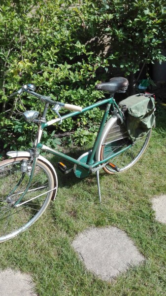

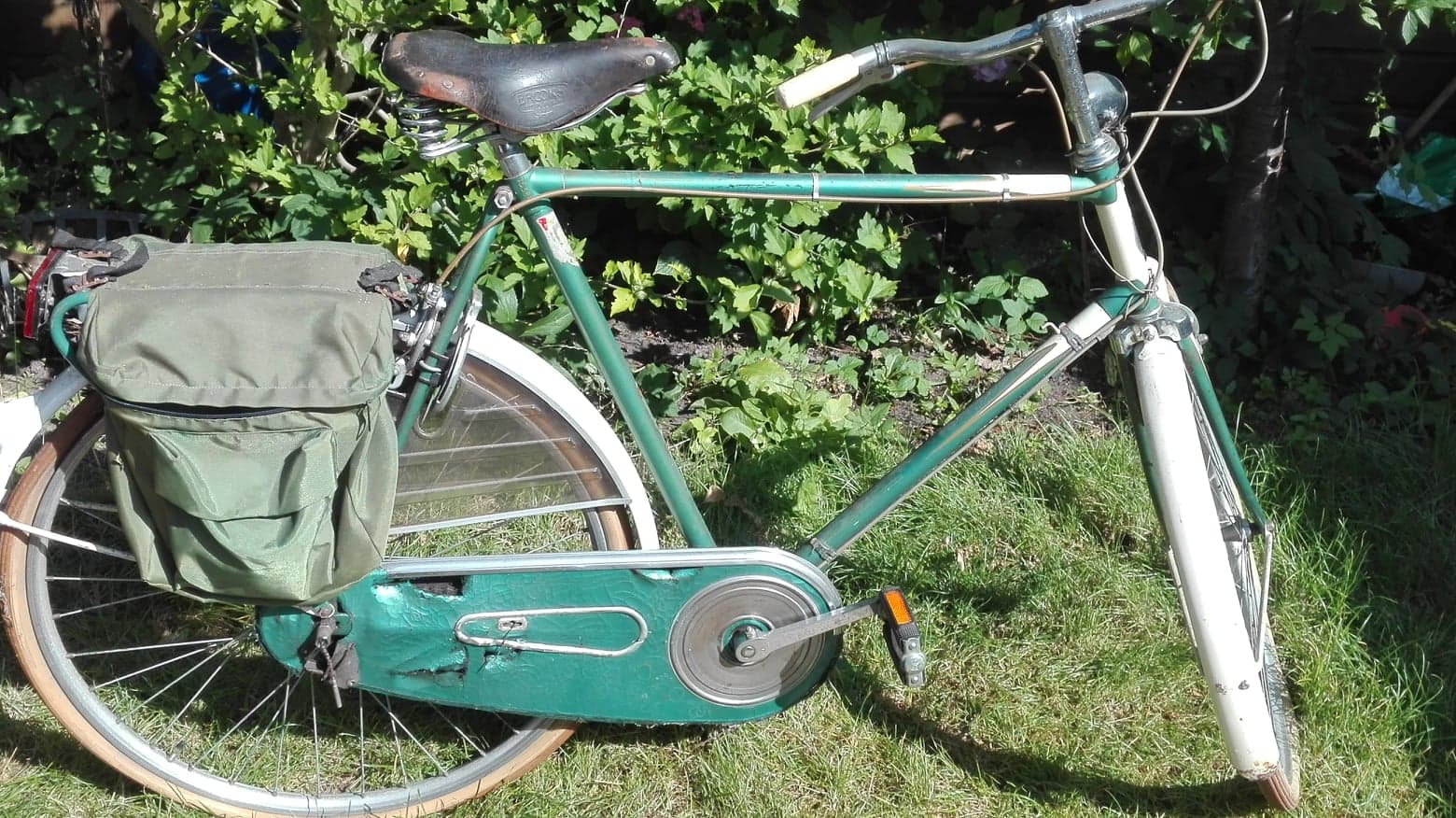

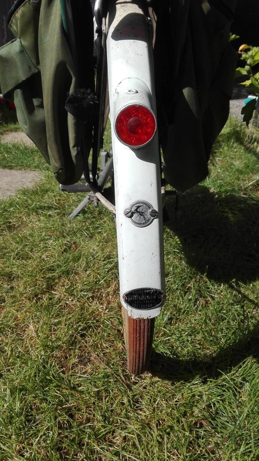

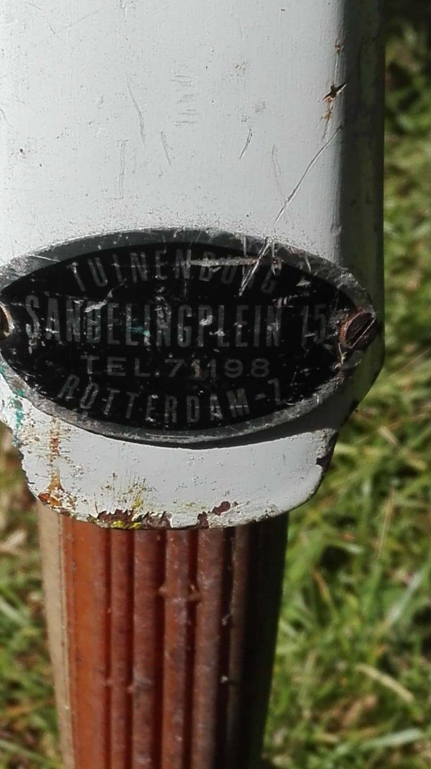

Hallo rijwielliefhebbers, gevonden in de schuur van mijn overleden schoonvader deze Gazelle, de meningen waren verdeeld over bewaren of Roteb maar deze bewaartrut vond het toch wel zonde! Heb gisteravond zitten googlen en kwam erachter dat deze fietsenzaak rond 1935-1940 in Rotterdam zuid zat dus neem ik aan dat de fiets ook zo oud is
. In nieuwstaat is hij niet meer en of alles origineel is geen idee. Wat nu te doen? Verkopen/bewaren geen idee, iemand die mij kan zeggen wat ik hier mee moet?

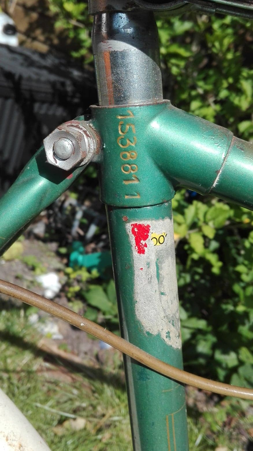

Goede redding, weggooien was erg zonde geweest ! Een gazelle sportfiets, zo te zien in goede staat, voorzichtig zijn met de kettingkast. Volgens mij uit begin jaren 60 , maar aan de hand van het framenummer kun je nog wat precieser dateren. Veel succes ermee. Groeten , Rein

Mooie kleur. Ik heb al veel gekleurde Gazelle fietsen gezien maar nog geen in deze kleur.
Zo te zien met Gazelle versnellingsnaaf en schakel handvat.

dat is toch wel een leuke vondst en wat goed dat hij niet naar de sloop is gegaan.
De fiets is van 1961, ongeveer deze tijd van het jaar en ik denk aan een Sport A, dat zou op de transfer op de zadelbuis moeten staan.
De kleur zoals Edmond aangeeft is inderdaad apart, lijkt wel dat de belichting het groen lichter laat over komen.
De versnellingen worden bediend met het handvat en die zit waarschijnlijk vast na die lange stilstand. Zeker niet aan beginnen wringen en al helemaal niet onvoorbereid uit elkaar gooien want er zitten een aantal onderdelen in die met kennis uit elkaar moeten worden gehaald om het proces te overleven.
Ik denk dat hier op het forum wel een koper voor de fiets te vinden is. Het grote geld gaat hij niet brengen, maar het idee dat de fiets gaat worden gekoesterd is op zich ook wel iets waard vind ik.
Op de versnellingsnaaf staat een serienummer gedrukt. Het zou me plezier doen om mij dit nummer te bezorgen teneinde de database aan te vullen.

Ik ben niet zo heel technisch aangelegd maar geen idee waar ik dit nummer kan vinden

oke hihi lang leven google! Heb nummer gevonden 20527
